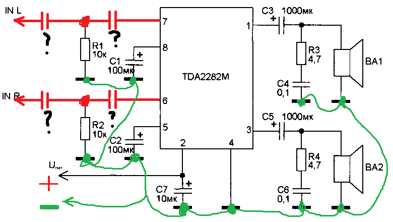

А на скока ставить конденсатори там где знак вопроса?
shemapng_7602178_3336305.png [18.68 KiB]

Не правильная схема, не будет работать.
Вот ведь есть правильная

Проверил. Действительно не работает :shock: !! Мистика! ВОТАФАК??? конденсаторы с резистором образуют Т-образный RC-фильтр для среза НЧ. С ТЕА2025 прокатило, почему здесь нет :evil: ? Friends, я же писал, они все одинаковые, 0,047-0,15мк. Тут 3 варианта возможны-0,047; 0,1 и 0,15мк. Поправка к схеме, с которой заработало: ближайшие красные конденсаторы к микросхеме (нижний и верхний правые) убрать, заменив перемычками. Проверил, работает, басы ослабли. Можно экспериментировать с емкостями :wink: Я испытывал с 0,1мк.

sstvov предложил стандартную. Я-измененную, которая приглушает бас. Оказалось, с ошибкой, но я исправил :wink:
Хотите делать по стандартной-будет более басистый звук. Сделаете по моей (с поправкой, естественно :)) ) - сможете сильнее раскочегарить по громкости. Можете легко сравнить звучание, ведь с учетом поправки, моя схема от стандартной отличается лишь тем, что сигнал на входы стандартной схемы подается напрямую, а на измененную-через конденсаторы.
Изображение вот исправленный рисунок. Извиняйте за дезинформацию. Теперь заработает, проверено :beer:

Во,теперь правильно :)) Хотя такого же эффекта со снижением усиления на низких частотах можно добиться уменьшением емкостей С1,и С2

Да я просто люблю для среза басов Т-образные RC-фильтры повсюду пихать, у них завал АЧХ ниже частоты среза вроде маленько покруче, чем у Г-фильтров :)) Только я так и не въехал, почему не заработало именнно с ТДА2822 :dont_know: Моя микруха как-то странно включилась, хрипло поиграла пару секунд и затихнув, начала шустро раскаляться :shock: Возбуждение? От конденсатора на входе, такого обычного элемента :dont_know: ? Видимо, дело во внутреннем устройстве входных цепей этого камня.. :dont_know: А насчет кондеров С1 и С2, есть ли какая-нибудь формула для более-менее точного расчета частоты среза посредством их уменьшения? Или придется методом тыка ставить меньшие номиналы :)) ? А так, на входных фильтрах, я считаю по этой: F=160/R*C, где F-частота среза в герцах, R-сопротивление резистора в килоОмах, C-емкость конденсатора в микрофарадах, а 160 я хрен знает что такое и откуда взялось :))) Но вроде правильно считается...

AcousticManiac, видишь те резисторы по 10к, подтягивающие входы к земле? :) Получается, ты их отделил кондерами от входов. :tea: Даже если б и работало, то всё равно нет смысла - входное сопротивление самой м/с большое и влияние правого конденсатора в каждой этой цепи минимально. :tea:
Короче, как-то так можно сделать:
схемкэ.png [11.04 KiB]

Это типа получился на входе двухзвенный Г-образный фильтр для среза НЧ? Однако, при двух звеньях подряд не только спад уровня НЧ круче, но и частота среза вроде как :oops: снижается ~вдвое? Расчитали на 160гц по формуле для одного звена, а на деле 2 звена срубят от 80? Или это актуально только для фильтров, срубающих ВЧ? (в таких фильтрах детали стоят наоборот, резисторы вставлены в сигнальный провод, а конденсаторы идут на землю, формула расчета вроде та же...)

Переменник ставится перед входом. Ну, тут нарисовано, короче :))
КонденсаторЫ входа, где левЫй и правЫй канал, емкостью 0,1мк., такие маленькие емкости неполярны. Ставь как угодно.
