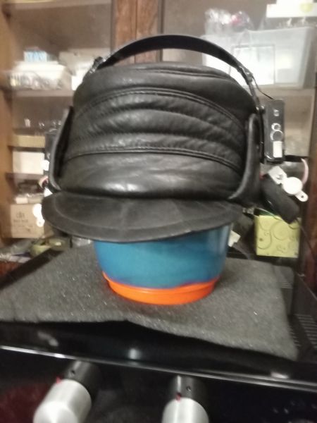

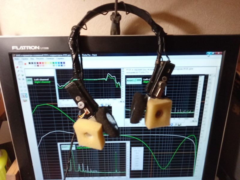

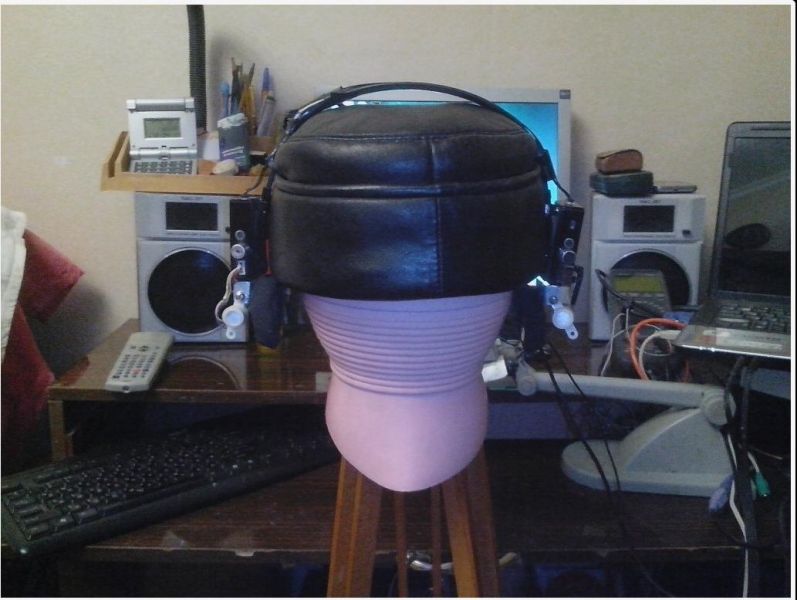

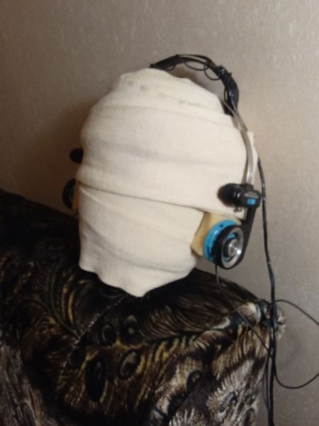

Пытаюсь. Для этого у меня уже были электронные "люди" слухачи - помощники - микрофоны - головы. Я их лаского называл " Дядя федор" и "Петрович". :lol:
Изображение, Изображение, Изображение, Изображение
Они слышат лучше меня на порядок, а то и на два... можно ими слышимые звуки записать, и потом послушать еще раз - то, что они слышат так четко и точно, как увы не могут услышать я, да и вы тоже, если говорить совсем уж по чесноку.

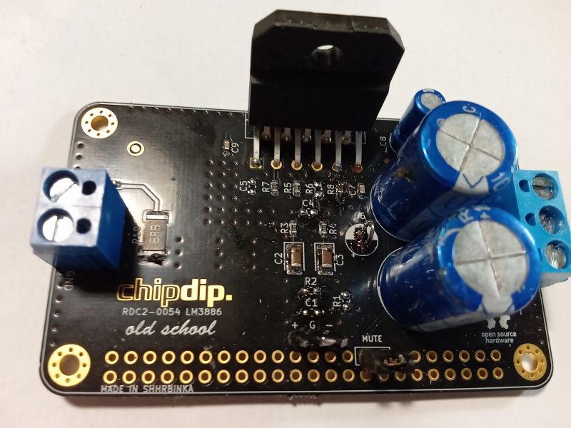

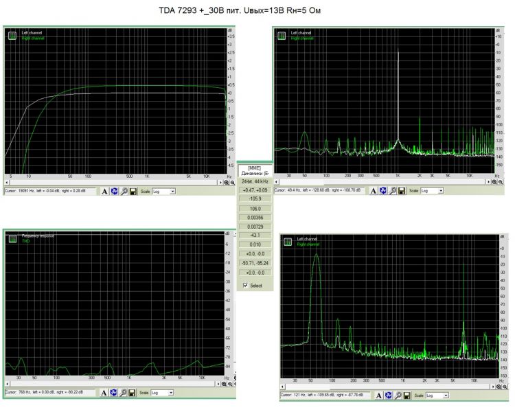

Кто то тут топил за 7293. :facepalm: Так вот, пришли еще две МС- обе паленые как и первая двойка. :kill: Жаль напрасно потраченного времени, хоть деньги возвращают! :facepalm:
З.Ы. Заказал еще две- посмотрим что будет :))
Купил пару лет назад в Чипе и дипе 8 шт. плат усилителей на 7293 и 3886. Вроде все норм. искажения у 7293 на 35 Вт порядка 0,005%. Единственное, что сделал - в цепи Цобеля и на входе заменил керамические конденсаторы на металлопленочные. А с керамикой на этой мощности искажения были 0,5%. :) Использовать керамические конденсаторы в Hi-Fi не рекомендую. Особенно в высоковольтных цепях они дают резкий прирост искажений сигнала.
Вот так выглядят графики 7293 относительно зв. карты.
Кстати, у заводской схемы УНЧ на 3886 есть ошибка. Там ошибочно установили конденсатор С6. Его надо исключить и сделать вместо него перемычку. В противном случае уплывет ноль на выходе УНЧ и можно будет сжечь АС.
А с 7294, которые покупал лет 5 назад, получилось не все так удачно. Часть микросхем работали хорошо, а у части был явный брак или подделка.
Тут уж как повезет...
