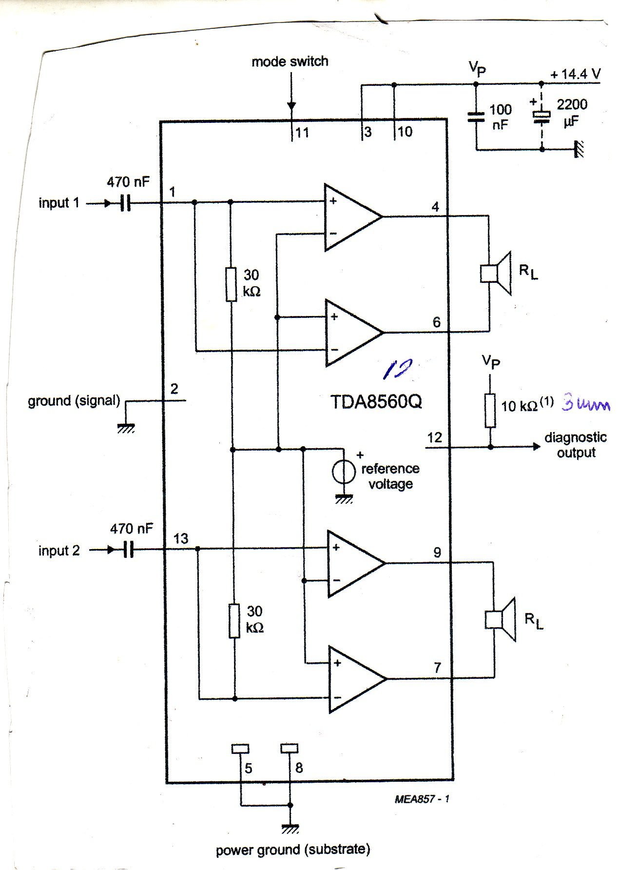

Собрал усилок на микрухе tda 8560q включил его а он начал фонить. Но когда к нему подключаешь мр3 плеер и включаешь песню фон прпадает, а когда выключаешь песню фон появляется. Подскажите в чем проблема?

Конденсаторы по питанию какие стоят? Наверняка маленькие? Какой мощности усилитель? Экранируй входные цепи!

на 2200mf и кирамический на 100mf. усилок на 25 ватт. А как экранизировать входные цепи?

Осмелюсь предположить, что вы имели ввиду мкФ (микрофарад)(интуиция подсказывает что даже нанофарад), тогда для электролита этого мало. надо как минимум 5000 мкФ, а лучше 10000 мкФ.
Экранируют проводом. провод состоит из n жил (где n число каналов в усилителе) покрытый медной оплёткой или фольгой припаянной к общему проводу.

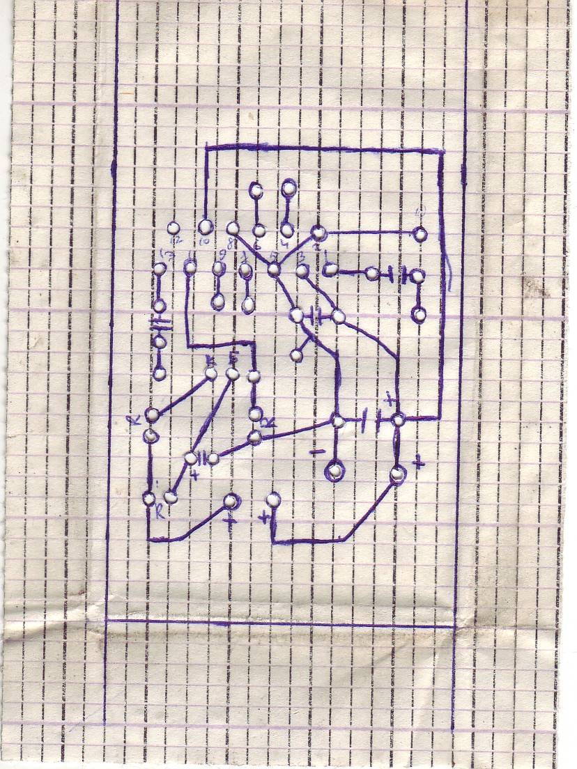

Если вы сами изготавливали печатную плату, то сигнальные входные цепи должны располагаться как можно дальше от цепей питания. Запрещается проводить их параллельно рядом друг с другом.
В крайнем случае, между ними должна проходить цепь общего провода - экрана.

да нащет конденсаторов ты прав они мкФ. Давай я тебе схему выложу а ты посмотри пожалуста что у меня там нетак.

пишет что большой размер файла. такчто вот сылка там печатка и схема усилка. http://depositfiles.com/files/r05twwp1m

Схемка чёто не качается, но фонит наверняка из-за платы.
Отмыл от флюса???
если усил. работает, значит печатка верная, помой спиртиком.
P.S.у этой микрухи интегрирован стабилизатор напряжения, так что фонить она не должна!

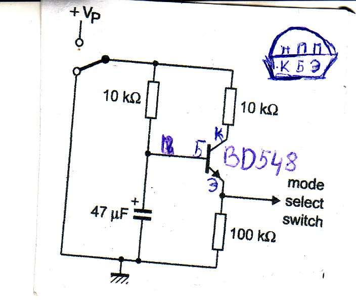

Вот его схемка, скачал

Неплохо бы приложить ещё фотографию всего устройства.
Когда плеер ещё не вставлен в усилитель, фон есть?

когда плеер не вставлен тоже есть. может конденсатор на вход побольше поставить? Как думаете поможет?

Криво\неверно разведена земля вот и фонит.Конденсаторы фильтра тут непричём.
