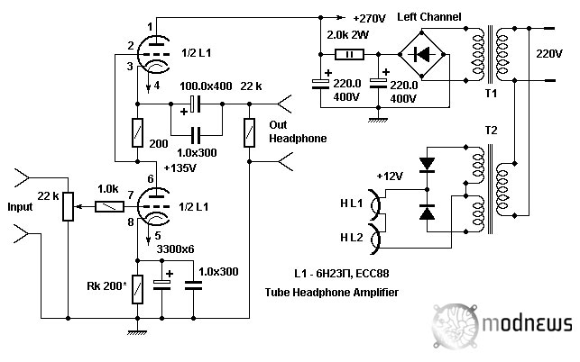

может быть я в тему, но не охота открывать новую. киньте схемку на 6н23п или 6н1п с анодным током 330v пожааалуйста)
собирал 1 схемку найденную в инете, так у меня там уж слишком много шумов( и ничего не поделать, транс выдавал на анод верхней лампы (анодного повторителя) 330 когда надо 275, на аноде нижней лампы (усилительной) выровнял до нужных 135... может кто и по этому поводу поможет...

вот)
ну на накал у меня стоит стабилизатор, 6.3 выдает.
PhonAmp015.jpg [41.38 KiB]

Gladi, я не совсем Вас понимаю, попробуйте сформулировать свой вопрос понятнее, а схема в ссылке выше.
 Заголовок сообщения: Re: ламповый усилитель начального уровня
СообщениеДобавлено: Вс июн 20, 2010 14:40:01
Зарегистрирован: Чт апр 08, 2010 19:31:08
Сообщений: 37
пролистал я ссылки, спасиб.
А что именно непонятно?
у меня собран усилок по этой схеме. 1 канал. 2 проблемы: высокое напряжение на аноде верхней лампы и шумы.
очень бы хотелось настроить этот, ежели собирать новый, искать лампы...

Я, понял, посмотрю. Надо указать на схеме, какие детали конкретно установлены? Если возможно качественный снимок усилителя сверху и со стороны монтажа. Карту напряжений (напряжение на БП и на всех выводах радиоламп). Схема должна быть один к одному ваша.
