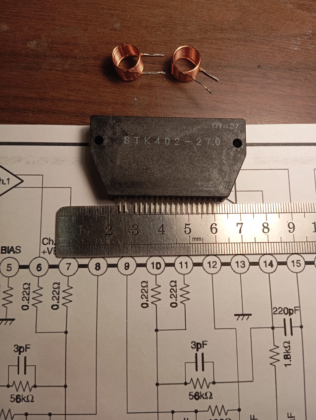

из тог что вы прислали выделил stk402amp.lay6 , только потому что корпус и расстояние между ножек подходит, добавил 4 контакта, отредактировал, буду пока на этой заготовке ваять.
не успел выяснить с какой стороны нумерация ножек если см сверху со стороны деталей.
если смотреть сверху на плату

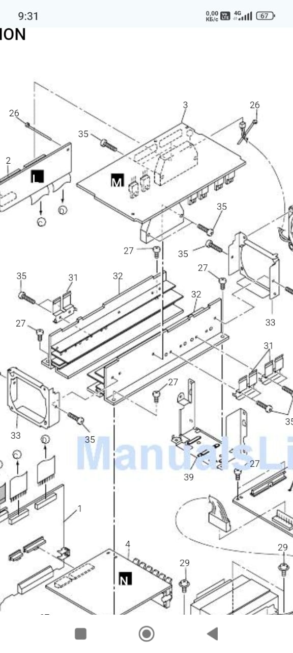

Можно найти этот например ресивер и получить сразу две stk402-270. Если повезёт.

Можно найти этот например ресивер .
Стесняюсь спросить, а кде именно надо искать, чтобы найти оный ресивер ? :)))
 Заголовок сообщения: Re: Усилитель звука из автомагнитолы, приемника и др.
СообщениеДобавлено: Сб янв 18, 2025 20:19:11
Рейтинг сообщений: 27
Зарегистрирован: Ср мар 01, 2023 12:56:48
Сообщений: 1216
сам бы непрочь узнать. мониторить надо площадки по продаже старого барахла. наверняка эти аппарат если и есть с неработающей механикой, а радива уже вряд ли кого устроит. .... и получить в своё распоряжение 100% ( если не перепаян) ориджинал два 3х канальных гибрида. Это ли не удача ?

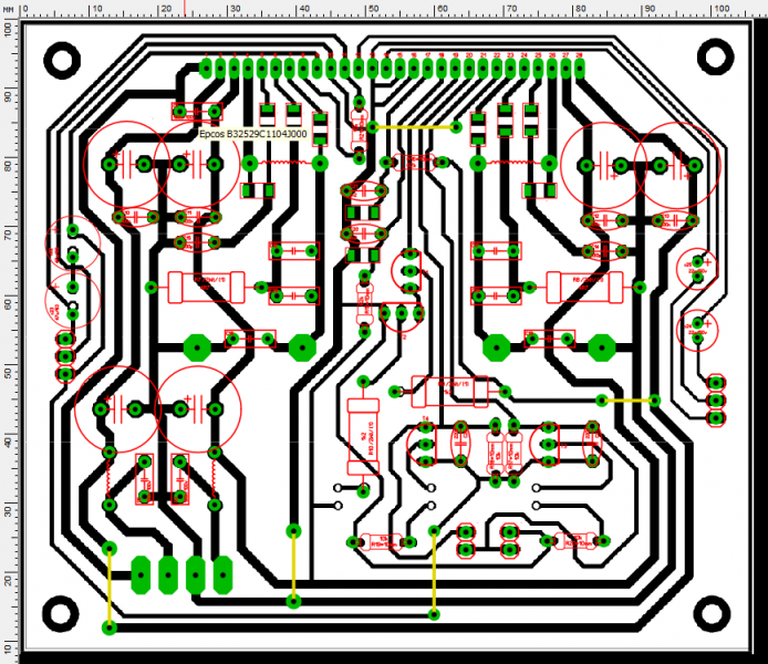

познавательно. у меня разводка на 404-270 почти готова . в субб буду лутить
Глянуть бы)
AndreyZZ писал(а):
на пробу
где ножки выходят, сплошь зелёное или есть места без маски ?

Справа ещё не закончено, слева более менее

На фото с сткашкой там индуктивность из панаса лежат, если я через них продену резики на выход . Никто не против ? Где то нашел убедительное описание для чего они , надо ставить.

Почти готово

AndreyZZ, выходные LR можно сделать как в моей плате stk412. Раньше как-то не обращал внимания, что во всех заводских схемах резисторы 0,25-0,125вт.

O5SCP14 писал(а):
как в моей плате
Я видел. Только для экономии места я много не отыграю. Пусть пока так будет. Можно купить спец проволку для катушек

насколько схема требовательна к номиналам резисторов ? вместо 1.8к поставил 2к, и вместо 1к поставил 750 Ом. Других не оказалось на момент. Для запуска пойдет ?
402-270-1.PNG [123.36 KiB]
СообщениеДобавлено: Вс янв 26, 2025 23:43:05
Карма: 61
Рейтинг сообщений: 951
Сообщений: 1965
Откуда: -Моск-
Резисторы пойдут.
1,8k влияет на коэффициент усиления (с 2k немного снизится).
1к на вместе с конденсатором 470p образуют RC фильтр (с 750 ом частота повысится).
