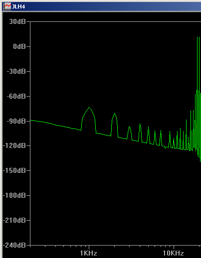

Добавлено after 36 minutes 39 seconds:
Интермоды при коррекции усилителя Миллером
на мой взгляд, на графике лишняя инфа справа от основных тонов, вернее, это не непосредственно слышимые продукты искажений, а что-то вроде ВЧ помех, которые могут иметь значение лишь косвенно
вот если график обрезать... останутся как раз составляющие слышимого спектра, и еще их надо взвесить по кривой взвешивания, полагаю...
ибуки писал(а):
as265, WP говорит надо -120дб(0,000001%) для этой схемы и вроде получилось в железе
это больше ментальная и техническая гимнастика, чем реальные требования к аппаратуре для прослушивания
график.PNG [7.64 KiB]

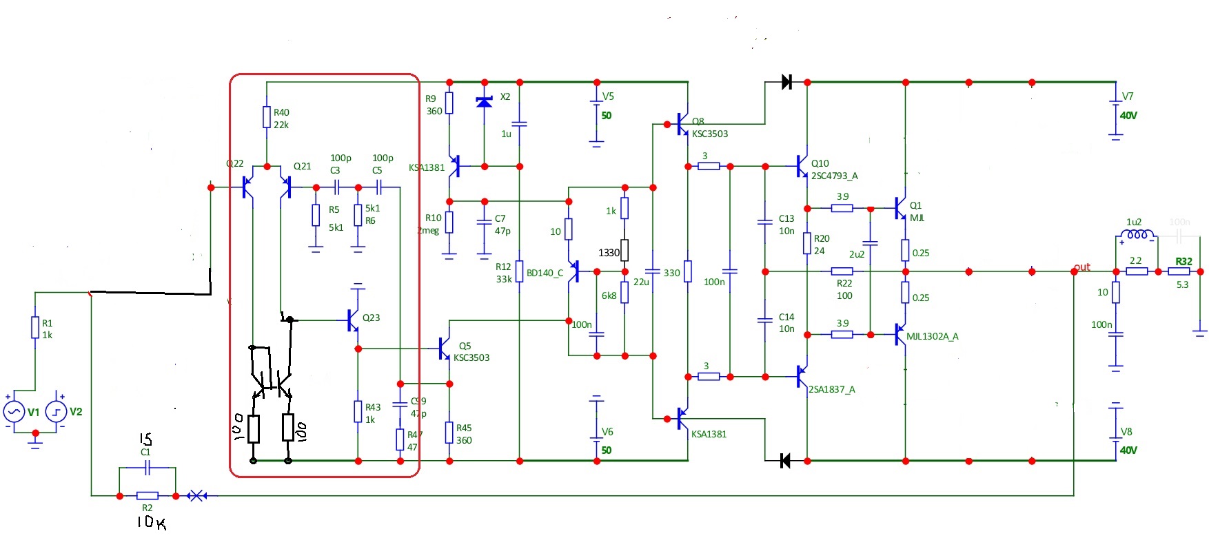

as265, это понятно,но изменив коррекцию -120 дб выходит,про правую часть никто и не смотрит тут первая интермода важна,мало масляное ведь лучше
WP,вот так без опера имеет смысл?

ООС способ коррекции хреноватый. Возможна генерация при клипе. И вдобавок такая коррекция это открытый путь для помехи из нижней шины питания.

а если в однополярной версии?внизу земля ведь ,как в плане помехи?

Сам принцип создания внутри усилителя петли ООС порочен. Так называемая многопетлевая ООС. Две петли ООС вложенная и общая при клипе начинают каждая жить своей жизнью, последствия вылезут наружу в виде трудноустранимых вспышек генерации.

ибуки, схема вашей мечты с коррекцией.
Антиклип реализован на диодах VD101-102 и VD103. Без диодов выход из клипа с сильным затягивание переходного процесса и вспышкой генерации на верхней половине синусоиды.
