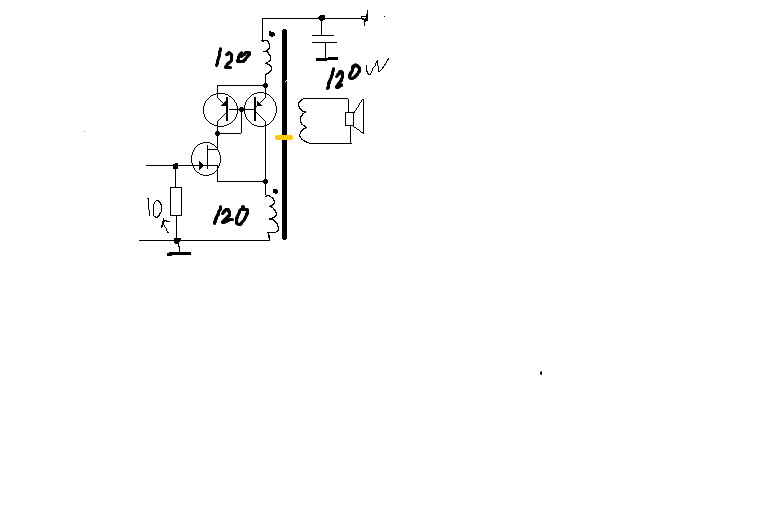

а почему вы говорите он неустойчивый,в последнем варианте ведь он практически однотактный повторитель,
и еще Вы в моем варианте миллером корректировали или цепочкой RC дифф нагружали?
я до войны пробовал в этой схеме двухполюсную коррекцию -миллер из двух кондеров один больше второго в два раза и резик на землю 1,6к ,но чтото не понравилось,оставил однополюсную
Правда сейчас я уже загорелся тра6120 уж очень быстрый и мощный опер,повторитель повесить и вуаля
я еще такой буфер юзал очень понравился и транс мотается за час кондеров не надо и пульсации давит
даже просто от карты слушал для компа хватает
искажения тоже очень маленькие тк Ку=1 обмотки бифилляром в три провода
вот тра6120 ему в драйвер самое оно
жаль латералы очень дорогие,на латерале был бы вообще песня

Коррекция трехполюсная. С однополюсной искажения высокие и подавление помехи по питанию низкое.
Составной шиклаи - это не усилитель, это генератор эффектов. В комбарь на выход.

какой комбарь Вы его искажения видели?как у обычного повторителя на шиклаи только кпд выше тк транс и кондеры не нужны,там 100% оос в эммитер вкачивается,я его даже на симуляторе смотрел и сильно удивился,можно и дарлингтон поставить но тогда полевик нужен с большим напряжением отсечки или смещение подавать
проще всего латерал один и все но дорого
но обязательно или мощный полевик или составной с первым полевиком на биполярах ток плывет

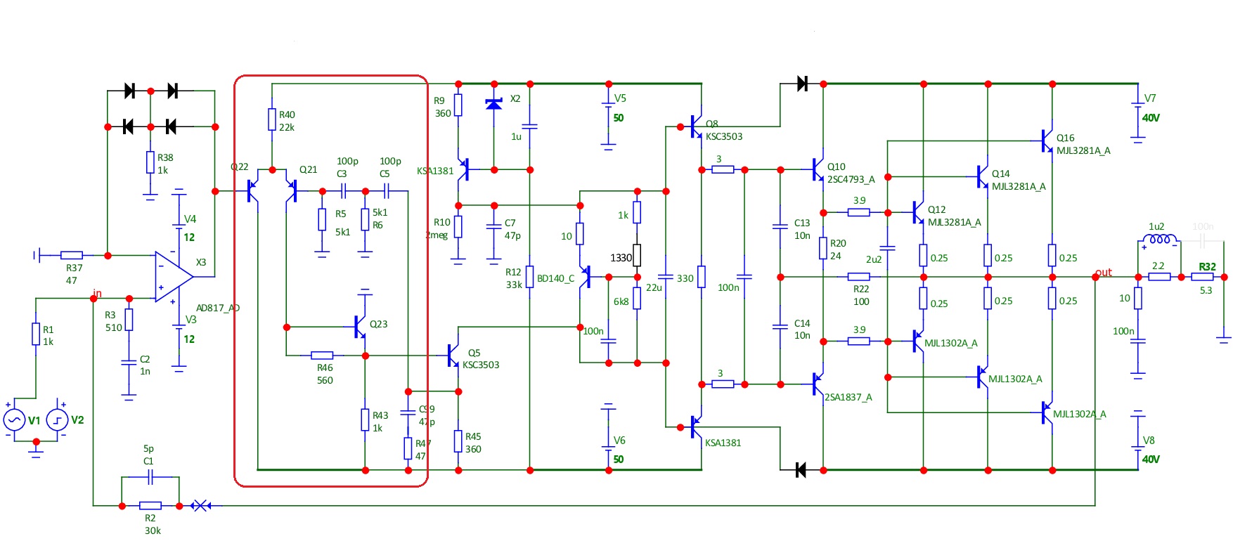

если не секрет что за трехполюсная ?больше двухполюсной не слышал? Вы имеете ввиду цепочка RC параллельно нагрузке диффк ,второй кондер с выхода ун на землю и третий кондер параллельно резистору оос?

RC цепь между входами дифа, RC - цепь между выходами дифа, C на землю с коллектора второго каскада и в завершение для формирования правильного угла спада усиления с единичным усилением C параллельно резистору ООС. На open loop gain имеется участок со спадом более чем 20 дБ/дек. Считать в симуляторе. Подобрать методом тыка нереально, чревато ведром убитых транзисторов. При ошибках возбуждение очень жесткое, сразу приводит к выгоранию усилителя. LTSpice считает коррекцию очень точно. Можно брать номиналы с модели на плату.

а что миллер +кондер параллельно оос совсем плохо? даже если слить часть усиления через резик зеленый?

Слили Миллером усиление - получили медленно спадающий ряд гармоник высокого порядка. Отстой.
Слили усиление вдобавок к Миллеру в большой зеленый резистор (можно еще красный попробовать), получили высокие искажения вдобавок к медленно спадающему ряду гармоник высокого порядка. Еще отстойнее. В результате получится какой нибудь шлак подобный дартзилам, кводам или сагденам. Тогда уж лучше заратуштры лудить паять. У оных ряд гармоник высокого порядка спадающий. Ухо меньше раздражают.

оно то да только без ослика хрен подберешь эти полюса,а модели часто врут
но миллер ведь параллельная оос на вч должен уменьшать выходное сопр и искажения УНа да и ВК меньше нагружает УН
почему ее трехполюсную очень редко применяют?
а что скажете про двухполюсную в миллере два кондера и резик на землю а также катушку в эмиттерах диффа?

Без осциллографа в этом деле вообще нечего ловить.
Миллер это вложенная петля ООС, отнимает усиление из общей петли и увеличивает напряжение на входе каскада сравнения - основной фактор искажений.
Трехполюсную могут "не только лишь все". Требуется понимание процессов происходящих в усилителе. Для коррекции Миллером понимания не требуется, лепи конденсатор, свистеть перестало, можно сказать что коррекцию подобрал.
Двухполюсная такого типа, также как и Миллер очень любит собирать помеху из питания.
Катушка в эмиттерах - элемент трехполюсной коррекции, сама по себе бессмысленна и бесполезна.

я про эту трехполюсную еще школьником в журнале радио читал,там простенький усь типв худа только АВшник но с двойкой квази корректировали
попробовал тогда ,спалил пару кт808 и больше не пробовал с тех времен,,,,
выходит Селф привирает про искажения в своем усилке,он ведь миллером корректирует,да еще и ОК-ОЭ у него УН
вобщем на пальцах трехполюсная это крутой спад после 20кгц а дальше в районе нескольких мегагерц начинаем выруливать наверх)))чтобы в районе единичного усиления получить наклон как у миллера
а самый нижний полюс кондер с коллектора уна на землю задает?

Так и есть.
