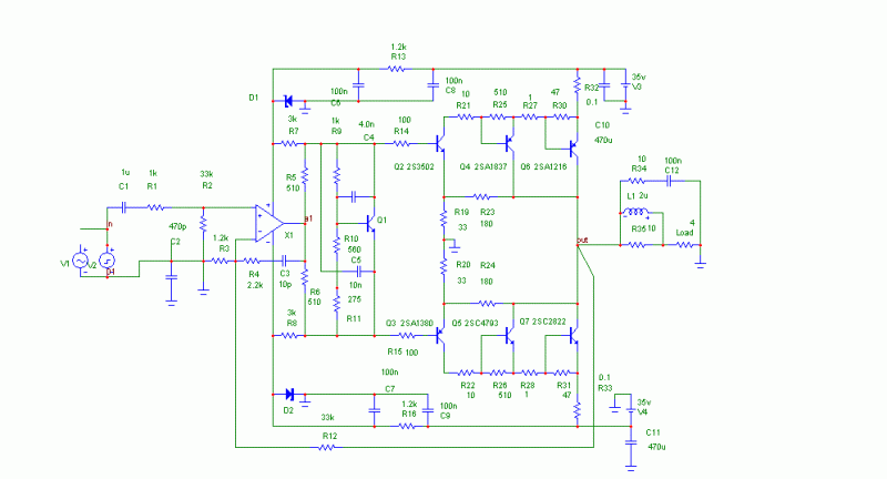

В этой схеме унч, резистор, регулирующий ток покоя, это r11?Изображение Просто статьи с подробным описанием на эту схему не нашел, было лишь обсуждение, детали и печатки. И еще, можно ли, двухканальный опер сюда приспособить ?
да
без подробного описания наладки может быть бадабум

То схема не из статьи, а модель из симулятора вроде. Сначала фото транзисторов гляньте, а после пойдете искать на АлиЭкспресс, либо попроще поищите

R10. R11 ограничивает нижний порог.

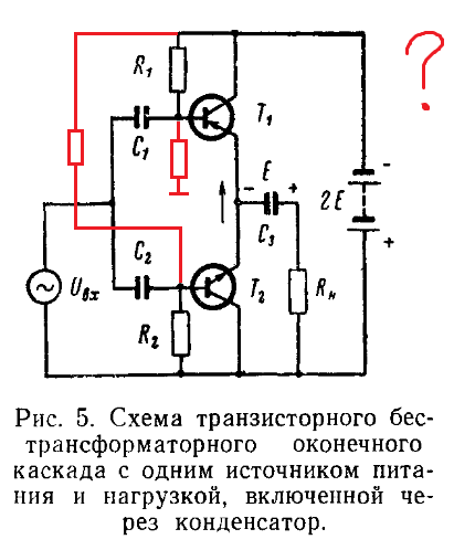

Добрый вечер. Есть необходимость сделать небольшой моно-усилитель для наушников (32 Ома). Сигнал с ОУ надо раскачать и подать на уши, планирую для этой цели с вых.ОУ подать на двухтактный УМ на паре биполярников п-р-п + р-п-р. Особо разрывной мощщи не надо, поэтому надеюсь обойтись всего двумя транзисторами в каскаде.
Есть вопросы... несколько раз попадалась вот такая схема:
Почему не делают смещение делителем (дорисовал красным), хотя это должно избавить от необходимости подбирать резисторы для установки половины питания на эмиттерах?

DJ_club писал(а):
Почему не делают
нарвёшься на "ступеньку"..........а вообще, то не схема а картинка...

Потому, что это схема для старых германиевых транзисторов.
потому, что не имеет смысла.
вообще схема встречается очень часто, например вот такой ее вариант
VT1 и VT2 это эмиттерный повторитель для организации работы ОУ на всокоомную нагрузку, а 3 и 4 это как раз ваша схема, только перевернутая вверх ногами, так как плюс питания сверху
Добавлено after 1 minute 57 seconds:
ну и питание тут двухполярное, чтоб не городить огород с делителями, разделительными конденсаторами и т. д.
Добавлено after 1 hour 55 minutes 38 seconds:
upd как мне кааца если сделать "умощнитель" по схеме инвертирующего усилителя, то ее еще можно немного упростить схему.
Кстати. Подобная схема "умощнителя", если взять достаточно высоковольтную NE5532 c Uпит +/-22 и мощные дарлингтоны на выход, может спокойно качнуть до 60 Ватт на 4 омах
а для наушников вообще подойдут любые мощные транзисторы с H21 больше 50.

Пока понятно что ничего не понятно... Почему не имеет смысла?
Логично ведь организовать смещение на каждом из плеч через делители, а не от гасящих резисторов, чтоб не сидеть потом подбирать полпитания в точке соединения эмиттеров... Или я что-то упускаю?..
Я эту схему прогнал с микрокапе используя модели 2N3904 и 3906: без делителей ступеньки в сигнале нет, хотя на эмиттерах совсем даже не полпитания; с делителями и выставленным напряжением на эмиттерах - ступенька есть. Почему так?? Смещение же выставлено! Ничего не пойму... :dont_know:

чтобы сохранить пол питания автоматом

DJ_club, Биполярный транзистор, это токовый прибор, поэтому рабочую точку можно стабилизировать не только делителем напряжения, но и установкой базового тока.
Добавлено after 16 minutes 33 seconds:
К сожалению литературы сейчас очень мало, поэтому я бы посоветовал поискать книжки из начала-середины 80-х по теории полупроводников в целом и биполярных транзисторов в частности.
если сжато, то поищите книжку Ежкова "справочник по схемотехнике усилителей". Там теории очень мало, но этот вопрос бегло разбирается.

Вы прикалываетесь?) Силикоид совершенно верно заметил - я же не прошу мне ссылки на алиэкспресс или схему какую-то подсказать, мне нужно к своей схеме выход наушниковый приладить. И по ходу теорию подтянуть.
Это ясно, но гасящим резистором смещение делали только в схемках для кружка юный техник, в большинстве же случаев применяется установка базового тока путём подключения базы к делителю, чтобы обеспечить повторяемость. Вопрос в том, почему в двухтактных схемах так не делают?
И почему при симуляции с делителем получается ступенька , а когда убогое смещение через один резистор, который нужно подбирать к каждому экземпляру транзистора, нет?
Стараюсь почётче сформулировать, если что сорян, как могу.
Почему не имеет смысла делать смещение делителем в данном случае - непонял :dont_know:
