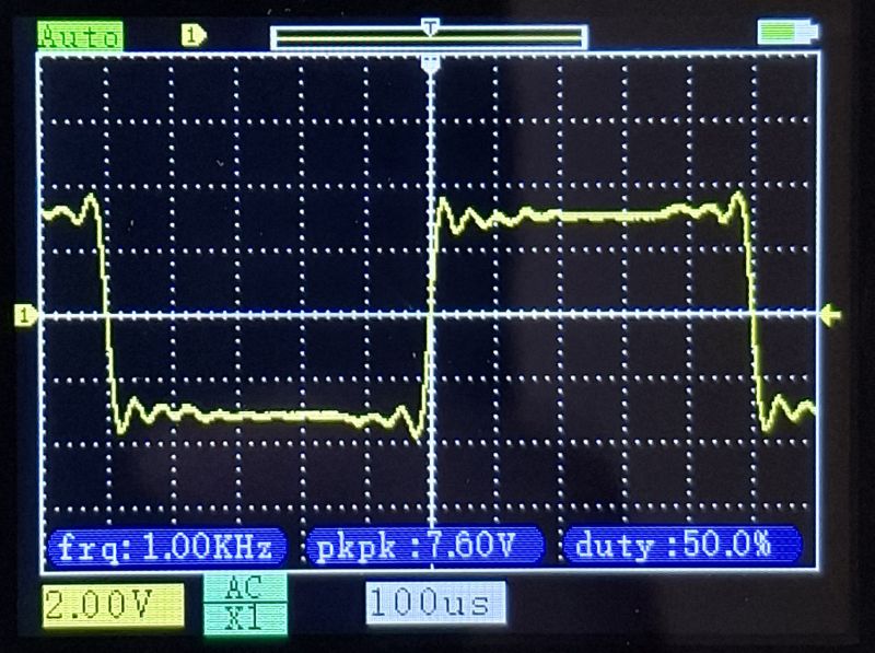

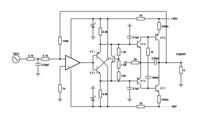

В общем я смог его привести в работоспособное состояние. Но что-то мне подсказывает играть будет не очень. меандр страшненький.
Вот так выглядит текущий работоспособный вариант
и правда, а какой должен быть ? а то я только синусом мерю. сег попробовал этим меандром у меня всё ровненько. мож я че не так делаю ?

Перерегулирование, убери цепочку обратной связи, где резистор 220 ком.
Тем более, что выходная пара начальный ток имеет.
Но если меандр на выходе будет иметь округлые переходы, то попробуй это сопротивление увеличить, либо встроить туда цепочку деления по выходу усилителя.

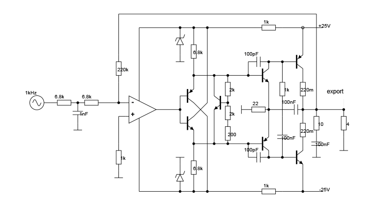

..это какой..?..тот, что отмечен красным..?.. :shock:

Ой! Так это уже другая схема!! Нет, тут его убирать нельзя, и даже уменьшать надо.

а вот не ввести позиционные номера элементов - это фишка такая? типа для пообщаться , чтобы потом объяснять: а вот тот конденсатор , который между выходным транзистором и входным входом , типа, он вообще нужен? а, а я думал это не тот, а совсем параллельный. ну да, так можно.
для измерений уберите входной конденсатор. из-за него ничего не поймете.
и на выходе у вас стоит конденсатор. он еще и гадить будет.
что касается меандра - это классика - у вас усилитель находится в неустойчивом режиме. то, что вы видите - именно переколебания - как раз указывает на недостаточную коррекцию. но с коррекцией здесь сложно. меандр, кстати, это вы из статьи вытащили?
и да, инвертирующее включение ОУ имеет один недостаток. из-за особенностей расчета усиления большое влияние оказывает выходное сопротивление предыдущего каскада. в реальной схеме вы его полностью не можете учесть, поэтому что получится, то получится. особенно обидно будет, если там реактивность случайно затешется.

ага. понятно. но вот без позиций не расскажешь, почему эта схема неработоспособна с точки зрения коррекции, и вообще является убийцей выходных транзисторов.

220к и 2ва по 6,8 - резисторы ООС - ку усилителя 220/(6,8+6,8)=16,18

..возбуд..где-то от половинной мощности и выше...там двухпетлевая коррекция, когда начали прикидывать - вышло,, что считалась она для транзисторов КТ3107 с Ск = 2 пф.. :) ..а таких в природе не существует.. :)
Такие PNP есть в природе, только называются они 2SA1016, комплементарная пара к нему 2SC2362, коэффициент усиления у этого типа транзисторов, с разными буквами, варьируется от 200 до 800. Если найдёте оригинал - не пожалеете!
Если так звенит на 1KHz по всей длине полки меандра, то из этого роя не выйдет ... ничего.
Да. я уже это понял.
