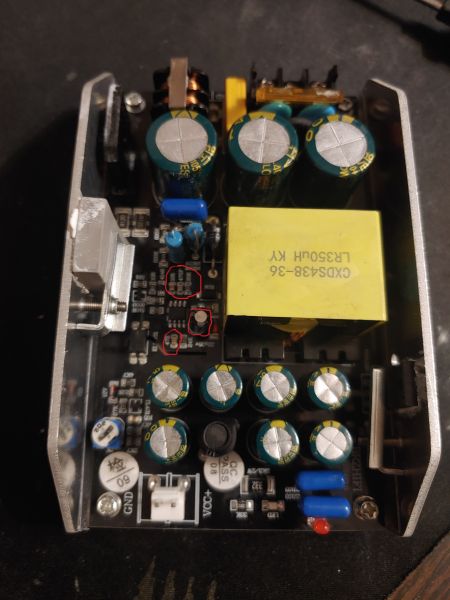

В общем приобрел я усилитель, а у него блок питяния гудит,Я виновника нешел это керамический конденсатор! Заменил его на пленочный. Подскажите советом есть ли практический смысл заменить конденсаторы 2 и 3 на фото на пленочные или там уже никакого полезного улучшения в питании не будет? а так же в низковольтовой части на выходе стоят 2 керамических менять их или нет?
https://img.radiokot.ru/files/159524/3ojqe4ejk3.jpg
1 замененный на плеку
2 и 3 керамика менять?
снизу что обведено менять?

В общем основные шумы ушли, теперь слышно если почти вплотную ухо поднести, посоветуйте остальные конденсаторы если менять на пленочные будет улучшение?
https://img.radiokot.ru/files/159524/me ... ezi6e5.png
Шумы в районе 10кгц и 20кгц , посвистывает, локализовать проблему не смог. Могут оставшиеся керамицеские конденсаторы давать такой эффект?

Гудит всмысле сам конденсатор гудит? Ну вообще в импульсных блоках питания плёночные не применяются по ВЧ части, там не просто так керамика. Менять разумеется на надо остальные детали.

Гудит сам конденсатор, карандашем касаюсь от него аж вибрация исходит! на пленочные поменял которые в низковольтной части шумы ушли но остался небольшой высокочастотный писк, в колонках почти не слышно но хотелось бы победить проблему. Мне кто-то говорил что эти конденсаторы фильтрующие и я не проблему решаю а последсивия, я думаю шим как то неверно работает?
Хочу попробовать поменять оставшиеся конденсаторы может какой из них бракованый. Изображение
