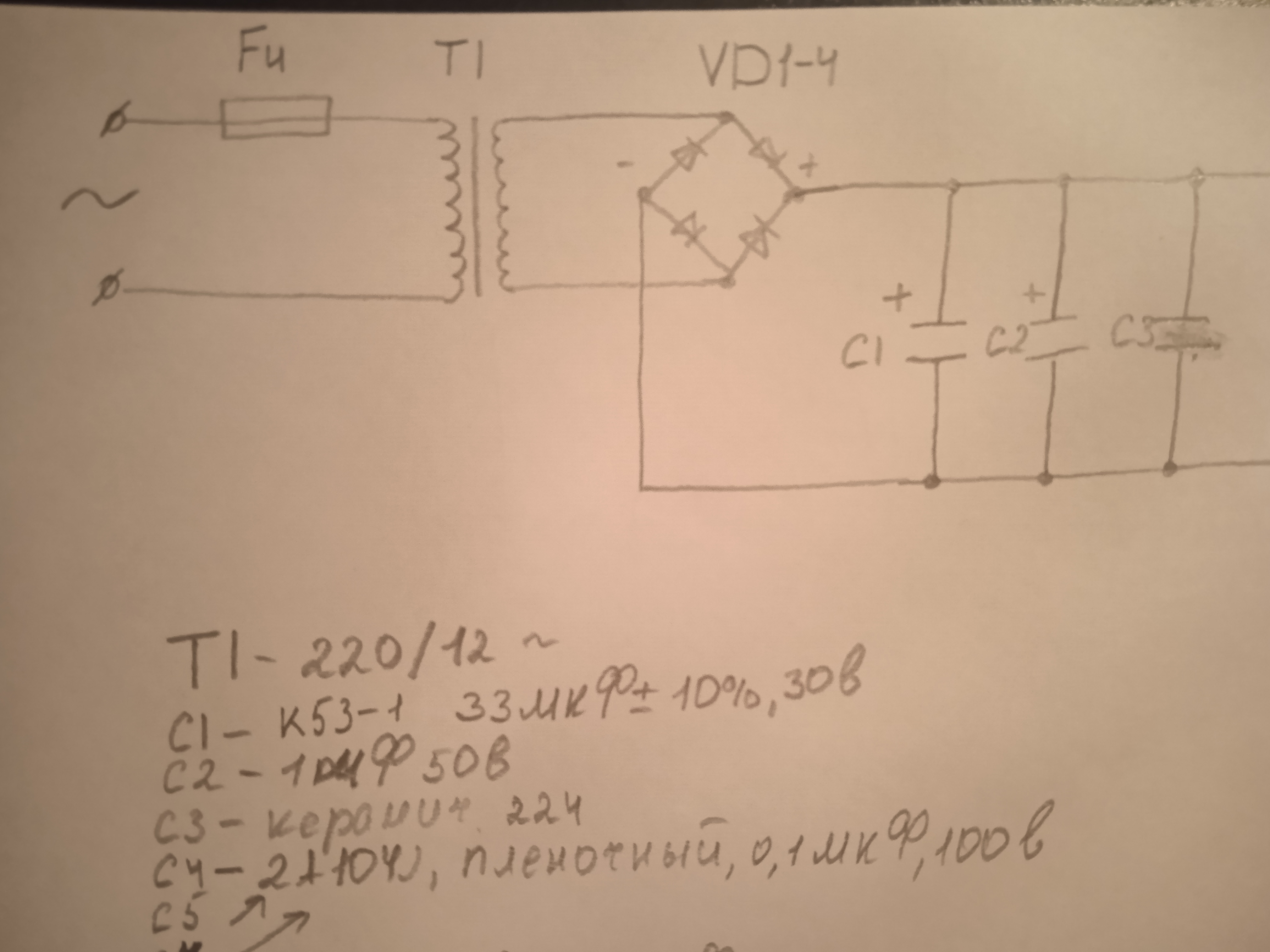

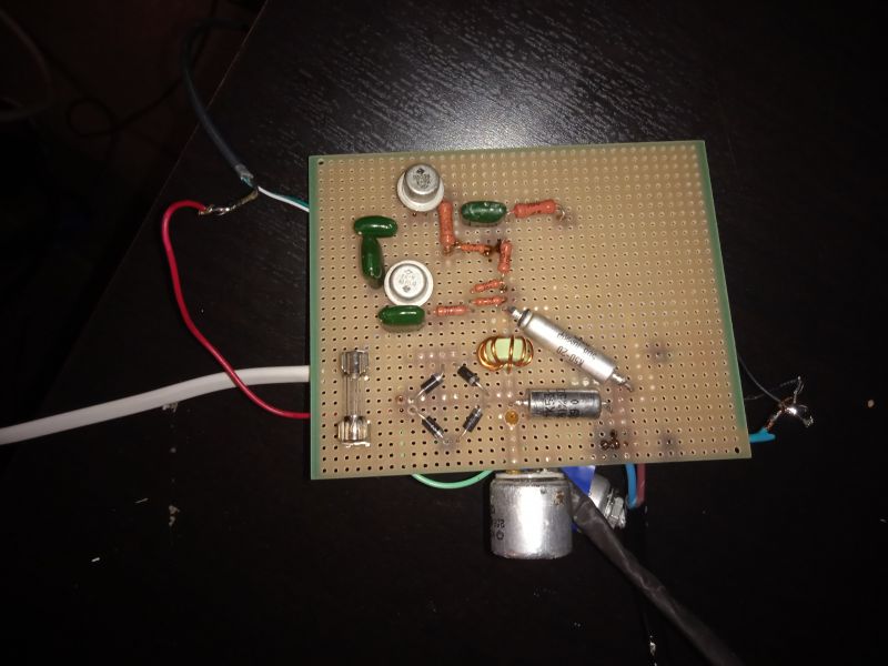

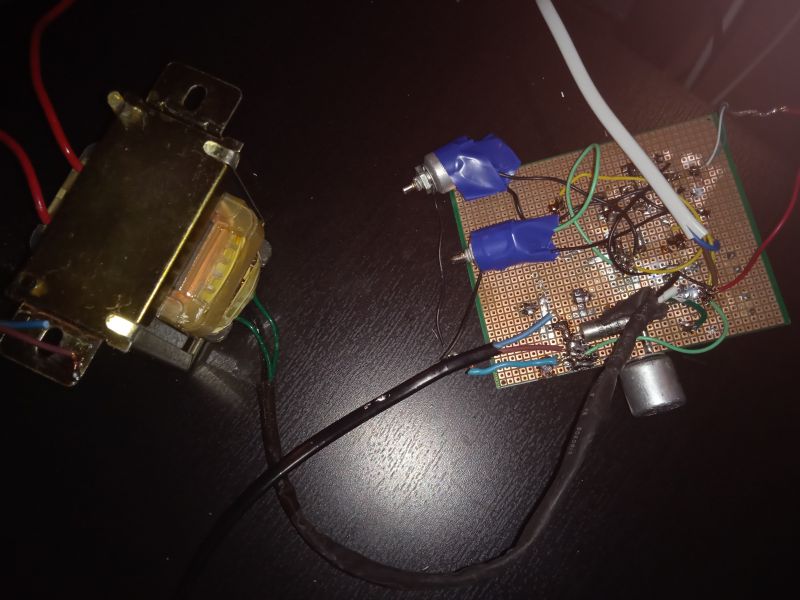

Здравствуйте! Собрал без платы навесным монтажом усилитель, работает, но гудит. Звук такой, будто прислонился ухом к трансформатору. Голос в системе микрофон-динамик слышен отчётливо, громко.
Я думаю, что проблема в недостаточном сглаживании выпрямленного напряжения. Сгладить RC не могу, напряжение потеряю, а дросселя нет, да и не знаю, какой нужен. Смещение транзисторов считал и нагрузку по книге Айсберга, не греются. Обратную связь подобрал без расчётов. Собрал из того, что при увольнении спионерил с завода. Нужна помощь, как теперь его починить. Спасибо.

С1 33мкФ - это почти ничего нужно как минимум в 10 раз больше, а лучше в 100 раз

Добавил по питанию дроссель и вместо фильтрации и убавления шума мой усилитель принимает какого-то радиолюбителя. Почему так-то?

[uquote="Simoncollege",url="/forum/viewtopic.php?p=4677797#p4677797"]Добавил по питанию дроссель и вместо фильтрации
.[/uquote]
предполагаю, что вы поставили ВЧ дроссель на несколько десятков или несколько сотен мкГн
они для этого не годятся
делайте то что вам предлагается

судя по фото - электролиты у вас из прошлого тысячелетия, вероятность того что они дохлые 90%
ну или вы там что то не то напаяли
дроссель, который у вас стоит тоже высокочастотный, от него толку в данном случае никакого нет

А вообще, сколько вольт с БП подается на усилок? Могу предположить, что вольт так 9 ? Попробуйте запитать его от АКБ. И конечно же нужно экранировать вашу конструкцию. Нужен экран.

Экранировать входные цепи (провода) надо обязательно.
И заземлять корпуса переменных резисторов.
