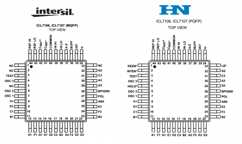

Приветствую кошаков! Наконец то пришли чипы 7106 твердотельные СМ44.Шли из Китая 2,5 месяца.Вообщем моя старая клякса имеет 44 ножки,новая тоже 44 .Все выводы твердотельного аналогичны кляксе? Цифра 1 на подложке кляксы и точка на твердотельном совпадают по началу? А то может разные производители по разному ставят.Где то вроде была тема по замене кляксы,но что то не нашел,может подскажите где?

людихотят вам сказать что то что стояло у вас в гавноцешке не есть пинтупин 7106 в qfp44 очень великавероятнолсть или спецмодификаций с 46или 48ногами или повернутых на угод или вобще кристалом кверху(зеркалое пин) так что зарисуйте схему вашей платыи сравните... а спалите все нах...
нгаприме были ципы где выход контроля питания не выведен на индюк зато был выход внутренего зумера которого в 7107 нету но есть в подоюных им МАХ

Вообщем дошли руки и сделал замену кляксы на микрочип 7106.Все пропаял.Показания поменялись,но они стали теперь такими, что при выборе всех режимов ,кроме сопротивления,показывает 0,08 ,ну и в в зависимости от десяток и сотен точка передвигается.На режиме сопротивления постоянно показывает 1. Чип устанавливал согласно разметки.На самой плате есть цифра один ,начало отсчета и на чипе точка,их совместил.В чем может быть подвох? В неправильном расположение чипа по отношению к плате?

и года не прошло.... совет сравнить пинаут со схемой до установки вы тупо проигнорили...ваша воля ...ленивый всегда вознаграждается...тратой времени на поиск своих касякоф...
ну теперь выясняйте совпалает ли печать вашей платы с вашим чипом по даташиту и схемой и если таки выяснится что они отличаются я не уверен что цыпка не сдохла от неправилного включа
одинаковое количество ножек и ручек у цыпы не показатель ее идентичности...

При измерение напряжения и прозвонки мультик работает и показывает параметры.Проверил напряжение батарейки,на стрелочном и на MY64 показал одинаковые результаты.Схема на чип есть.Схему кляксы не имею.Придется так искать по функциям.Мой чип слева Intersil. Нет случайно схемы на MY64 в двух видах.Какое напряжение должно быть на выводах 8 (+) и 34 (-) ?
Что то странно с мультиком.Вообщем снял ЖК ,сделал промеры,потом поставил и все заработало.То ли контакт ЖК плохой и пропадает,то ли элемент где то глючит.Правда на выставление режима сопротивление ,сразу показывает 1. При замере резистора номинало 52 Ом показал 50 Ом.

ну неконтак индюка там не редкость или ркезинка закисмла или шлей отклеился 1 лечится легко 2 увы не всегда ну рад что таки заработало
если волтметтр работает то чип встал верно
то что в режиме ометна с разрывом цеп горит 1 тоже вполне норма это там сигнал переполнения счета тоест когда счет идет выше 1999 зажигает 1 но при закоротке должно возврашаться на ноль если все так значит встал чип верно
налиие режима холд и индикаци разряда батарейк встроены не во все версии чипа 7106 но мне
44ногие без них не попадали... в 40 ногих их нет нигде

У меня режима холд и индикации разряда батарее не было и раньше на кляксе.Ну и сейчас естественно тоже нет,хотя 44 ноги.
