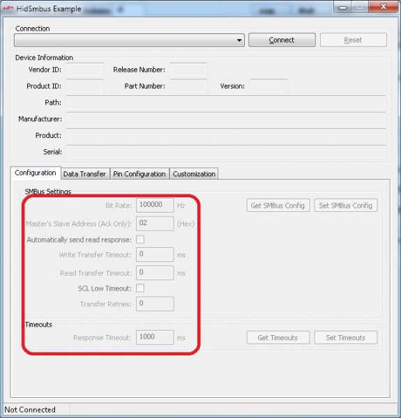

Проверил контакты D, C - уходят на ноги 17 и 18 контроллера, сопротивление 200 Ом, согласно схеме по даташиту. Заказал такой же контроллер на Али, на всякий случай, благо стоит недорого. Интересно, надо его прошивать или уже с завода в нее записана микропрограмма? Хочу ещё проверить саму плату cp2112, подозреваю что в ней может быть косяк.
 Заголовок сообщения: Re: Хитро-умный аккумулятор.
СообщениеДобавлено: Вс мар 28, 2021 17:34:07
Зарегистрирован: Чт авг 20, 2020 19:21:47
Сообщений: 319
Откуда: Курск
bq20z45 должны быть уже с прошивкой вроде.
Но относительно смены чипа я уже писал. Непросто настроить и откалибровать его потом. Или будет врать по емкости, току и напряжению, направо и налево. ))
Ну, это в первую очередь надо было сделать. Перед тем как на чип батареи думать. cp2112 довольно капризная вещь.
Во-первых, порты без защиты, и можно легко их пожечь. А во-вторых, у меня лично 2 чипа им не прочитались. Хотя рабочие.
СОВЕТ: надо всегда иметь под рукой альтернативную читалку (ev2300, LPT-i2c). Чтобы быть уверенным, что проблема именно на стороне АКБ.

Здравствуйте. Помогите пожалуйста понять как заблокировать vid на 2112 ?
СообщениеДобавлено: Вт мар 30, 2021 16:52:09
Зарегистрирован: Ср мар 24, 2021 14:47:40
Сообщений: 9
Используйте программу Hidsmbus example из комплекта CP2112 Software Development Kit по этой ссылке: https://cp2112-software-development-kit ... ownloading (нажмите кнопку Download now).
Запускаете, выбираете в верхнем списке свой серийник, жмёте Connect. На вкладке Customization в группе Lock byte снимаете галки Vendor ID, Product ID (также можно Serial) и жмёте Set. Проверить сделанное можно нажав кнопку Get.
Далее вверху жмёте Disconnect. Все.
СообщениеДобавлено: Ср мар 31, 2021 09:39:03
Зарегистрирован: Пн июл 07, 2014 19:51:42
Сообщений: 94
а можно ли в ней изменить данные чтобы снова подружить программу с чипом?
Наверное уже нет
Для CP2112 должны быть 10C4\EA90
не устанавливает, все равно сбрасывает
Спасибо за помощь
не знай как щас с самими микрухами CP2112, раньше все были v1.0, потом попадались v2.0. Разработчик для последней версии be2w рекомендует v3.0.
У меня тоже был один или два контроллера не читающиеся. Я купил в чипдипе несколько микрух, там и версия нужная. Пересадил на всех платках.
По читалкам, да согласен. Для того кто для себя 1-2 акб сделать хочет, остановит: у одного цена высокая, у другого хоть и халявный и самому без проблем собрать можно, только LPT-порт для него где искать?
У меня родной чип на плате сгорел года полтора назад, дотронулся то ли SDA, то ли SCL до + батареи случайно. ))
Купил на замену, вот здесь https://aliexpress.ru/item/32848143282. ... 5134395549.
Не знаю, какая там была версия. но судя из названия, CP2112-F01-GM, Вы видимо правы, и там v1.00.
Что на самом чипе написано, уже не вспомню, впаял и забыл.)
Но тут в софтине HidSMBus есть интересная страница, где настраиваются параметры SMBus.
Может здесь в настройках дело, не знаю.
Платы сейчас нет под рукой, поэтому у меня тут все серое.)
Для того кто для себя 1-2 акб сделать хочет, остановит: у одного цена высокая, у другого хоть и халявный..., только LPT-порт для него где искать?
Да, все так, но с этими двумя хотя бы уверен в их правильной работе, а если с одним cp2112 - вообще не знаешь, то ли бата дохлая, то ли адаптер глючит. ))
Добавлено after 11 minutes 24 seconds:
Наверное уже нет
Флажки Lock Byte в Customization можно убрать лишь однократно. Если убрал, например VendorID или DeviceID - все, больше их запрограммить уже нельзя. И флажки назад уже не поставишь. ))
А если они есть - то менять данные можно.
Офигеть ценник у китайцев за старую версию, и доставка убивает ))) В чипдипе 420р, 5-7дней доставка.
В HidSMBus тоже можно увидеть, есть поле Version.
