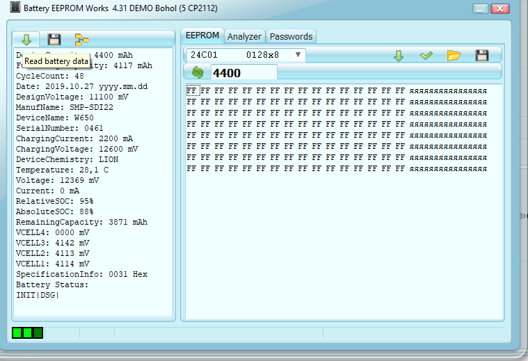

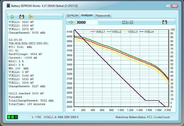

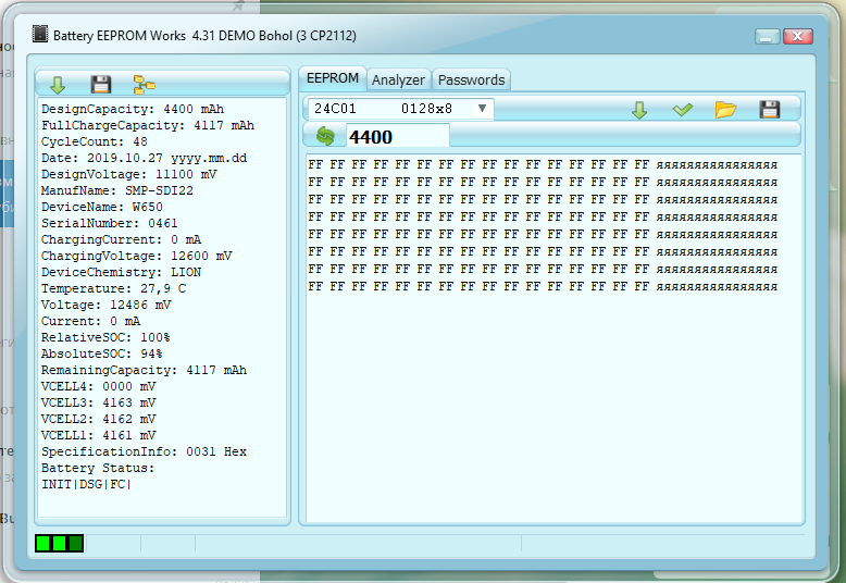

В предновогодней суете не получилось сделать то, что хотел.
Но благо сейчас есть время покопаться.
В общем сделал все как писали, банки запараллелил, через сутки собрал новую сборку, подключил к контроллеру.
Мне повезло, ничего не заблокировалось, контроллер стартанул в штатном режиме.
После чего сделал несколько циклов заряд-разряд (заряд до 100%, флаг FC, разряд при помощи be2work).
Скриншоты ниже:
СпойлерПервый заряд до 100 %Изображение
Лог после первого разрядаИзображение
Второй заряд до 100 %Изображение
Лог после второго разрядаИзображение
Лог после третьего разряда Изображение
По итогу, у меня сейчас в be2work отображается следующее
, зарядку аккума еще не делал пока, лежит отдыхает после разряда.
Что-нибудь я еще могу сделать с батареей в части калибровки на новую емкость, обнуления параметров старой батареи?

Victor_k, емкость он пересчитал. Циклов еще мало, мешать не будут. Банки конечно не блещут(есть разбег), но все лучше чем старые Пусть работает и радует.

DesignCapacity: 4400 mAh
FullChargeCapacity: 614 mAh
CycleCount: 55
Date: 2010.11.05 yyyy.mm.dd
DesignVoltage: 11100 mV
ManufName: MiTAC-LS22
DeviceName: C4500.....
SerialNumber: 87FC
ChargingCurrent: 0 mA
ChargingVoltage: 12600 mV
DeviceChemistry: LION
Temperature: 19 C
Voltage: 12281 mV
Current: 0 mA
RelativeSOC: 100%
AbsoluteSOC: 33%
RemainingCapacity: 614 mAh
Mfg1: 1494 integer
Mfg2: 0 integer
Mfg3: 43397 integer
Mfg4: 2927 integer
SpecificationInfo: 0031 Hex
Battery Status:
OCA|TCA|INIT|DSG|
Сейчас поставил на вторую разрядку опять с лампочкой . С анализаторам проги не могу запустить (Battery doesn`t report each cell voltage.
Total battery impedance: 0 mOhm)
Спаяю ЛПТ адаптор попробую с УБРТ еще поковырять аккум, пожзе.
