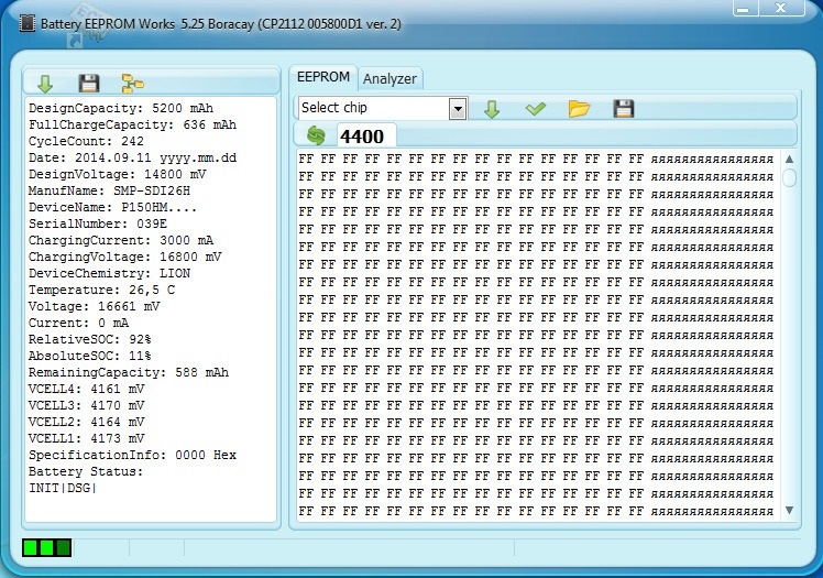

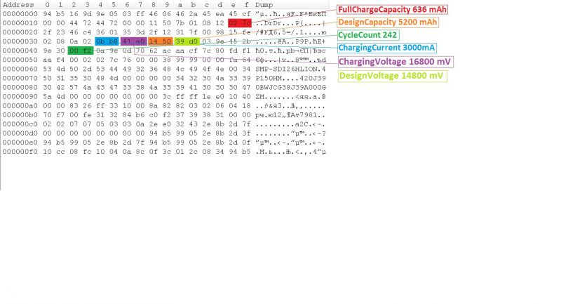

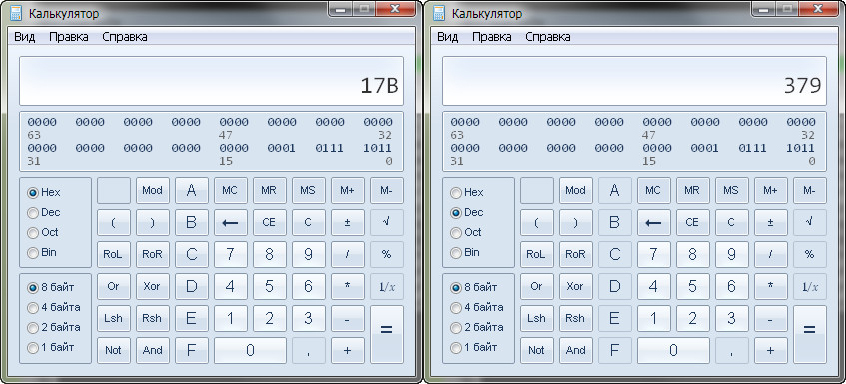

stalex8282, Думаю там не зашифровано, надо вычислить в каких битах находятся какие значения, переводя их из hex в dec.
Сам хочу слить (не выпаивая) через Arduino, такая же пара 24C02+NT1908 и искать данные показатели,
для этого надо слить эти показатели в UBRT:
Далее жмем пункт "q2060, 24cXX" -> 24c02 -> Load -> грузим свой eeprom.bin и получаем таблицу значений и их адресацию, но это для примера,как всё организовано, надо эмпирически вычислять для своего.
Вот пример как переводить:
Серо-зеленые биты 7B 01 -> переставляем местами -> 01 7B -> в инженерном калькуляторе переводим в dec = 379
Для этого дела купил еще такой же, как у меня, убитый в 0 АК, сейчас пробую банки поднять и с двумя eeprom легче искать.

sakatgg, я уже догадался... нашел человека, который смог считать через "B2W" текущие данные с моего АКБ. Изображение
До EEPROM он кстати не смог добраться, я ему скинул свой дамп чтоб он его поправил. я его залил на "флешку". В результате уже больше часа сижу в ноуте, а заряда осталось 72%. Теперь самое интересное... прикрепляю правленый дамп и все что мне удалось выяснить путем сравнения нового и старого дампа))
Правда он мне еще и дату выпуска поправил, но я ее не смог вычислить пока. Подозреваю, что это 4е ba (4 строка последние 2 столбца), но могу и ошибаться.
Вот эти параметры были изменены:
DesignCapacity: 6000 mAh
FullChargeCapacity: 6000 mAh
CycleCount: 0
Date: 2019.05.26 yyyy.mm.dd

Как рассчитать дату:
2014.09.11 yyyy.mm.dd
Год 2014 - 1980 = 34 х 512 + месяц 9 х 32 + день 11 = результат 17707 (DEC) в десятичном виде
Переводим в HEX - 452В
DEC - 20154 HEX - 4EBA
В зависимости от программатора не забываем про Byte swapping.
