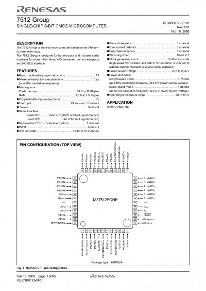

Напомню, аккумулятор для ноутбука IBM ThinkPad T61 построенный на базе контроллера M37512 FC200 и драйвера M61048FP.
Для считывания данных с контроллера и обмена данными с ним использовался инструмент smbusb от Karosium.
Для того чтобы определить назначение областей памяти DataFlash (ba, bb) пришлось дизассемблировать прошивку. Для этого использовал ida pro 6.1 (см. приложение ida_m37512.zip). Удалось определить следующее:

Контроллер M37512 основан на процессоре Mitsubishi 740, а он поддерживается из коробки. Только нужно выбрать ассемблер IAR 740 вместо Alfred Arnold's Macro.
О! Вот этой инфы не доставало в описании.
Может версии несовместимы.
Да все может быть. Но у меня тоже Ida pro Advanced только 6.5, x32.
Я на ней конвертировал с версии 5.6 базу, все получилось. А с вашей никак. Ладно, будет время, попробую бинарник загрузить. Просто придется с нуля дизассемблить, а я в этом не очень. )) А так, было бы удобней, и сравнить с чем.

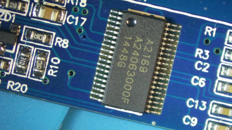

Доброго времени суток.
Нужна помощь. Разобрал батарею старого T61 внутри контролер собран на A2169 верхняя строка
A24063000F средняя строка.
Goole не нашел совпадений может кто встречал что это за контролер.

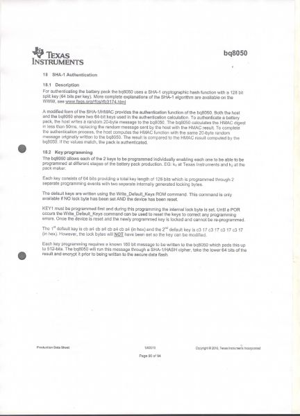

нашел вот такую инфу по bq8050
СпойлерW3 Texas anny
INSTRUMENTS
18 SHA-1 Authentication
18.1 Description
For authenticating the battery pack the bq8050 uses a SHA-1 cryptographic hash function with a 128 bit
split key (64 bits per key). More complete explanations of the SHA-1 algorithm are available on the
WWW, see www.fags.ora/rfcs/ric3174.htm]
A modified form of the SHA-1/HMAC provides the authentication function of the bq8050. Both the host
and the bq8050 share two 64-bit keys used in the authentication calculation. To authenticate a battery
pack, the host writes a random 20-byte message to the bq8050. The bq8050 calculates the HMAC digest
in less than 50ms, replacing the random message sent by the host with the HMAC result. To complete
the authentication process, the host computes the HMAC function with the same 20-byte random
message originally written to the bq8050. The result is compared to the HMAC result computed by the
bq8050. If the values match, the pack is authenticated.
. 18.2 Key programming
The bq8050 allows each of the 2 keys to be programmed individually enabling each one to be able to be
programmed at different stages of the battery pack production. EG: k; at Texas Instruments and k, at the
pack maker.
Each key consists of 64 bits providing a total key length of 128 bits which is programmed through 2
separate programming events with two separate internally generated locking bytes.
The default keys are written using the Write_Default_Keys ROM command. This command is only
available if NO lock byte has been set AND the device has been reset.
KEY1 must be programmed first and during this programming the internal lock byte is set. Until a POR
occurs the Write_Default_Keys command can be used to reset the keys to correct any programming
errors. Once the device is reset and the newly programmed key is locked and cannot be re-programmed.
The 1" default key is cb a4 cb a4 cb a4 cb ad (in hex) and the 2™ default key is c3 17 c3 17 c3 17 ¢3 17
(in hex). However, the lock bytes will NOT have been set so the key can be modified.
Each key programming requires a known 160 bit message to be written to the bq8050 which pads this up
to 512-bits. The bq8050 will run this message through a SHA-1/HASH cipher, take the lower 64 bits of the
result and encrypt it prior to being written to the secure data flash.
Production Data Sheet 14412010 Copyright © 2010, Texas Instruments Incorporated
Page 90 of 94
я в этом мало разбираюсь, но возможно первый ключ с 72 ответ, а второй с 73 адреса, но что делать дальше пока не знаю....
