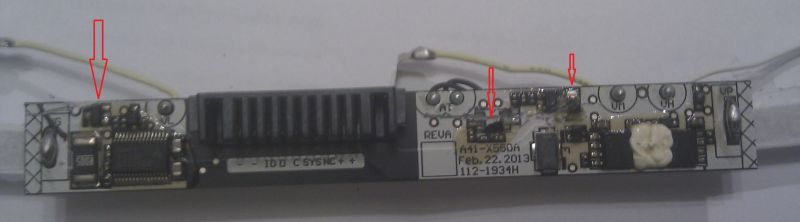

Re: Хитро-умный аккумулятор.

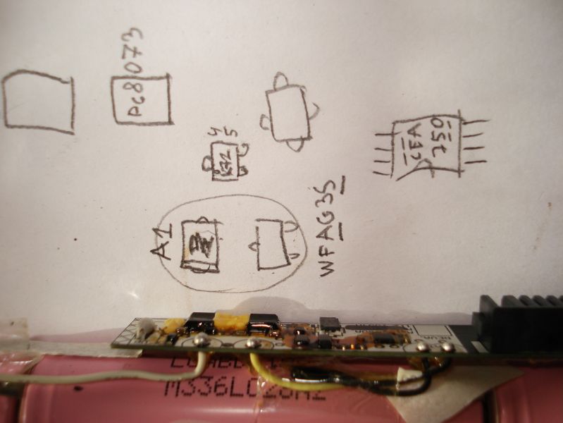

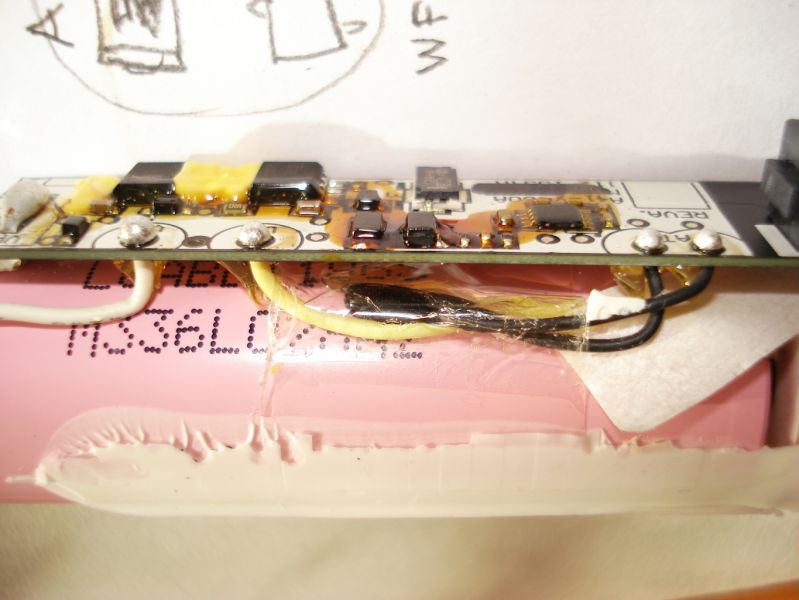

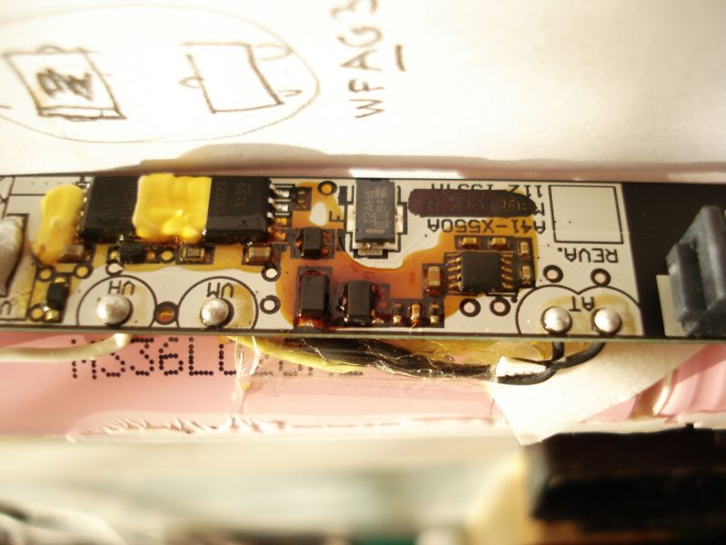

до программирования контроллеров (у мну bq8050) еще не дорос. потому тупо плюс батареи был соединен на плюсовой контакт разъема. винда ессно говорит замените батарейку, заряжать не буду, заряд не скажу. Хотя подключая питание от сети видно что на батареи напряжение заряда идет, отключая питание ноут не выключается. Работать можно! НО без внешнего питания по кнопке ноут не включается, т.е. даешь внешнее питания, ноут запускается, можно внешнее питание выдергивать и работать. Что можно сделать? В биосе настроек по аккумулятору не нашел.
уже мысли сделать сборку аккумов, повесить на пояс или в сумку и проводком к разъему внешнего питания, как вариант
[uquote="vispower",url="/forum/viewtopic.php?p=3897708#p3897708"]до программирования контроллеров... еще не дорос.[/uquote]
Ну а как без этого вам помочь?
[uquote="vispower",url="/forum/viewtopic.php?p=3897708#p3897708"]Что можно сделать? В биосе настроек по аккумулятору не нашел.[/uquote]
В биосе их и нет. Максимум - калибровка, но это не ваш случай.
Что можно сделать? - Ну хотя бы просто понять ситуацию. Разбирайте, ищите предохранитель (чтобы узнать его, посмотрите ссылку http://ubrt.com.ua/repair/restoring-fuse), и проверяйте его. Ищите софт и подходящий к нему адаптер, чтобы прочитать параметры батареи, и понять, что с ней не так.
Все что вы описали - типичные проблемы, видимые снаружи. А заглянуть нужно изнутри.

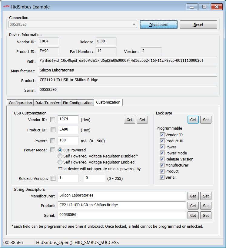

Привет "старым" и новым знакомым!
В чем будет разница между:
1. если в блоке USB Customization поставить галку на Vendor ID и нажать Set
и
2. если в блоке Lock Byte снять галку с Vendor ID и нажать Set
Сноска про "одноразовое программирование" внизу относится ко всем полям? Или только к полям в блоке Lock Byte?
Это прочитал.
n. o.
a. The USB Customization section sets the USB parameters. Click Get to retrieve the current settings. Change the settings by modifying the text boxes and checking the box next to the parameter being modified. Click the Set button to program the device with the modified settings. The parameter will not be changed without checking the corresponding box. Perform a Get after changing any parameters to ensure that the settings updated correctly.
The String Descriptors section enables modification of the serial strings in the CP2112. Type a string into the corresponding text box and click the Set button to modify the strings. Perform a Get after changing any parameters to ensure that the settings updated correctly.
The Lock Byte section displays which fields have been programmed and can lock fields to prevent future modification. Any field that has been programmed will not be checked. To prevent a field from being programmed, uncheck the corresponding box and click the Set button. Perform a Get after changing any parameters to ensure that the settings updated correctly.
Или ситуация такая что программирование блока USB Customization надо "осуществлять с конденсатором", а блок Lock Byte можно без, поэтому все и пишут что надо снимать галки, а не ставить.

BatrakovSV
Я ни разу не использовал эту утилиту, у меня cp2112 хоть и китайская, работает хорошо, и никакая утилита по счастью не перешивает там vendor. ))
Но мне кажется, панель Lock Byte позволяет просто установить бит "неперепрошивания" на известные параметры, чтобы в панели usb customization не было возможности их больше перепрошить. Снятие флажка делает параметр "неперепрошиваемым". Насчет конденсатора, думаю это относится ко всей изменяемой здесь информации.
Повторяю, это лишь мое мнение. В реальности все может быть иначе.
Кстати, если не трудно, киньте ссылку на эту утилиту HidSMBus, и если есть, то на CP2112SetIDs и датащит, откуда это. Я искал их на сайте silicon Labs, но че то так и не нашел. Но вдруг пригодится. ))

Снял я все галки в блоке "Lock Byte", не могу прочитать батарею.
Делал / экспериментировал так:
3 галки: Manufacfture, Product и Serial "галки" исчезли после нажатия Set против соответствующих полей
Остальные 5 галок убрал в блоке Lock Byte и нажал Set.
Вот видео подключения https://cloud.mail.ru/public/5odz/5farrVsiv
Что не так?
Настройка Power Mode: Bus Power - это питание платы по USB. Верно?
Какой еще программой можно проверить CP2112?

[uquote="BatrakovSV",url="/forum/viewtopic.php?p=3901536#p3901536"]Какой еще программой можно проверить CP2112?[/uquote]
Изначально надо проверять новый адаптер на be2w demo!!! Если на демке не читается, значит что-то делаете не так.
Выше озвученной утилитой не пользовался, у меня и так все работает

[uquote="BatrakovSV",url="/forum/viewtopic.php?p=3901536#p3901536"]Снял я все галки в блоке "Lock Byte", не могу прочитать батарею.[/uquote]
А до этого cp2112 работал с БЕ-шкой?
Я что то вообще не пойму, зачем вы решили применять утилиту настройки этого чипа? Ее применение форумчанами, сколько я о ней слышал, было вызвано лишь тем, чтобы предотвратить обнуление vendorID и prosuctID софтом (даже не помню каким
). Зачем было убирать все галочки, чтобы сделать неперепрограммируемыми параметры адаптера? Это был чистый эксперимент?
Я запустил ее со своим адаптером, открыл устройство, прочитал параметры, но ничего менять не стал, ибо знаю об однократности данных действий. И у меня адаптер остался рабочим.
Боюсь, что особо никакой. Погуглите.
Да и кроме того, проверка иным софтом не гарантирует работу БЕ-шки с ним.
У меня есть Evalution Board fx2lp от Cypress. Так вот, плата рабочая, VID PID тоже правильный, но залить в нее прогу с Karosium не могу. А стандартная фирменная утилитка ее прекрасно программирует.
Так и у вас - чип видится и открывается стандартной утилитой, а БЕ-шка его не видит.
P.S. А кондер, как в даташите описано, вы там случайно не продпаивали? ))

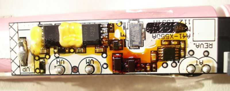

Взял ноут Asus X550CC с нерабочей батареей A41-X550A. Собираюсь перепаковать. Симптомы по описанию: долгое время отказывалась заряжаться ("подключено не заряжается"),потом и вовсе была вынута. Цепи зарядки на материнке проверены, рабочие. Батарея в ноуте нагревается в выступающей части у разъема, видится в ноуте, но не отдает информацию.
После вскрытия обнаружилось, что три элемента разряжены в ноль, а четвертый, что у нулевого вывода - 2.5В. Также на плате видно потемневший компаунд, и эта часть в близости к термодатчику. Тут я остановился: если кто разбирал подобную батарею, то за что ответственны цепи очевидно нагревающихся элементов? Должны ли они греться? По типовым схемам bq30z55* тут нет полного соответствия (меньше элементов), а контроллер bq30z55 - по утверждению TI - кастомный.
Самооплавляемый предохранитель цел. Стоит ли ковырять компаунд и прозванивать элементы или начать собственно перепаковку со сбросом контроллера?

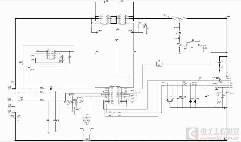

Нашел несколько типовых схем на китайских сайтах, а также фото платы (с поврежденными при разборке элементами) с зарубежного форума.
Выписал smd маркировку на элементах. Ключи TPC8073 целые, A1 вероятно диод, K72 вероятно полевик 7002 в цепи пережигания предохранителя, восьмивыводный CEA 750 не определен, либо по верхней маркировке м.б. мосфет и либо по нижней - мосфет http://www.smdmark.com/en-US/search/cod ... ch=1&pin=8
сложнее опознать WFAG3S, предположительно либо стабилитрон, либо сдвоенный стабилитрон.
Но что из этого может греться и почему? Диод вероятно это тот, что к ноге VCC контроллера, а остальное?

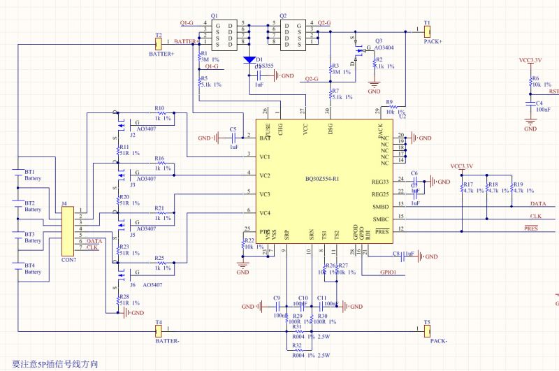

[uquote="topicross",url="/forum/viewtopic.php?p=3906205#p3906205"]Взял ноут Asus X550CC с нерабочей батареей A41-X550A. Собираюсь перепаковать.
Тут я остановился: если кто разбирал подобную батарею, то за что ответственны цепи очевидно нагревающихся элементов? Должны ли они греться?[/uquote]
Перепаковать - это правильное решение. Новые банки уже есть?
Чтобы запустить контроллер с новыми банками, вам его надо разлочить и сделать ресет. Чем собираетесь это делать?
Грется в общем то нечему, ну как вариант может грется, но когда идет команда не сжигание преда. Не беру в расчет сами банки, которые тоже могут сильно греться, но т.к. контроллер уже залочен то и на банки ничего уже идти не будет.
Отключаете сборку от контроллера, вместо них вешаете резисторы 470Om, запитываете котроллер от ЛБП, ну на крайняк от слаботочного источника(12-14V 100mA). Подключаете адаптер(Philips-LPT, EV2300, CP2112 и др.) к разъему, читаете отчет и выкладываете сюда.
Так то все в теме есть, полистайте тему назад, все тонкости обсуждались и не раз.
