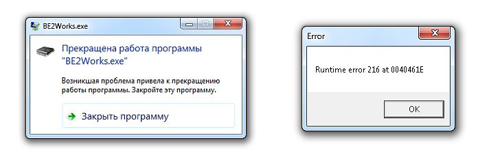

Заколебал меня этот be2works, после разрядки и отключения аккумулятора он подвисает, жму дискету и все, белое окно и не отвисает. Уже 2 раза попробовал. Надо было может хотя бы скрины сделать.
Кстати я так понял когда аккумулятор отключается он не дает be2works его считать. как подаю питание от лбп на 1 сек, он оживает и начинает работать. Когда второй раз разряжал как раз думал может подвисает от этого, что не может считать, подал питание но ничего не произошло, завис капитально. Попробую на винде 10 и с жадной версией, может так хоть даст сохранить.

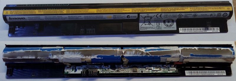

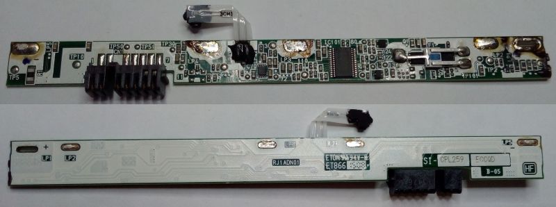

Добрый день всем !!
Собрался повозиться с батареями для ноута. В наличии 2 шт. одинаковые. Исходные данные:
Ноут: Lenovo M30-70 20446 Шасси (Main Board): ZIUS6/S7 LA-A321P Rev:1.0
Батарея: Lenovo - Model name: L12S4Z01 (4ICR17/65) Li-ion Battery
Номинал: 14,8V --- 32Wh, 2200mAh
Производитель: Думаю оригинальные, шли с ноутами изначально.
Состояние элементов: В конструкции имеется 4 банки по 1му элементу. Разряжены в "0". Под замену, однозначно.
Контроллер: BQ8055A.
Состояние: Заблокирован.
Что имеется в наличии: Адаптер на CP2112 (с зафиксированным правильным VID\PID), эмулятор элементов из обычных батареек по 3,1В на банку, софт be2works: v4.31 "Демо Bohol" и нежадной с этой темы v4.52 Bohol (ехе-шник подставной 5,108 МБ, с черепушкой), который на моей win7x64 почему то не запускается.
Что удалось сделать: Нормально оживил контроллер, подключив к нему эмулирующие батареи. Снял данные с чипа BQ8055A. (под спойлером)

Что пытаюсь сделать: Сохранить, исправить и залить обратно исправленный дамп. Если удастся - купить 8 новых элементов и восстановить себе две батареи.
Что не получается и что надо:
1) В Демо версии в списках нет моего чипа BQ8055A, да и, видимо не даст толком ничего сделать из-за ограниченности. Подскажите, что может быть причиной не запуска нежадной с этой темы v4.52 Bohol (ехе-шник подставной 5,108 МБ, с черепушкой) на моей win7x64.
2) Есть ли где то мануал по флагам, участкам и ячейкам памяти, что за что отвечает в прошиве. Какое значение что обозначает. Править руками нужно зная, что делаешь...
Спасибо всем откликнувшимся!

на моей win7x64
Тут ключевые слова не только x64, но и win7 :))
Не пойдет она ни на чем, кроме XPx32, причем не на виртуалке, причем даже при всем при этом - не факт что пойдет.
В нежадной тоже его нет.
Нет. Ищите у производителя прошивки. :)
Это потому, что ваш акб уходит в спячку, при разрядке до отключения. Значит не стоит его так разряжать, выключайте раньше, когда по 3v на банках.
Это называется Встречкой. Контроллеры bq просыпаются, когда появляется питание на разъеме. Это нормальное поведение.
У вас есть полная платная версия? Купили?
Отчего виснет нежадная - не знаю. Скорее всего, из за своей кривости слома.

Я так понимаю, что с ним уже ничего не сделать... Надо сделать разъемчик на аккумуляторе и подзаряжать его 12v на прямую)))
 Заголовок сообщения: Re: Хитро-умный аккумулятор.
СообщениеДобавлено: Сб сен 12, 2020 11:19:41
Рейтинг сообщений: 18
Зарегистрирован: Ср окт 23, 2019 08:41:11
Сообщений: 413
Откуда: Саратов
seomas, он у вас не зарядился до конца, нет флага FC.
И не надо напрямую , оставьте эту странную идею.
Просто банки не выдают заявленную ёмкость.

Батарея 45N1001 5.2Ah 10.8v 5616mWh элементы 2600 мАh
Для серий L,T,W 4(5)10-4(5)30 thinkpad.
То что LiitoKala выдала под 2800 все без проблем,никак не относится к этой батареи
с FW Sanyo.
Перепаковал аккумулятор леново, контроллер BQ8030, подпаивал новые элементы параллельно, что бы не было разрыва.
А напряжения на элементах какие были на новых и старых ?
И дамп первый когда считывали до или после этого?
