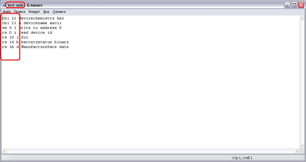

Команда 00 в поле read cmd. Будет цифирь в 2 байта xxxx. Она и нужна.

Не пойму какое поле и где писать)) , в программе BE2Works его у меня нет.

Лог снимать в процессе зарядки ЛБП через BE2Works?
Не знаю, имеет ли бе-шка снимать ЛОГ, запустите ubrt. Там и сканирование непрерывное можно сделать, и лог снять. Или у вас cp2112? LPT адаптер нужен.
Есть, кнопка 'send smbus command'. Синтаксис в файле test.smb, есть в папке при бе-шке.
P.S. Ну и размер картинки он здесь лепит! )))
