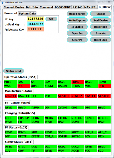

Батарейка от ноута IRU Patriot 402, Поставил в место преда перемычку, рочитал be2works содержимое BQ20z70, поправил и залил обратно, только мне не сильно нравится что be2works пишет в отчёте.
Что не нравится ??
Акб подготовлена к Обучению - Надо обучить...

shura1971, обучить, как это правильно сделать не знаю, можно по шагам, в перый раз делаю батарею.
Открыть ФЕТы -IT-enable(ГАУГ-GAUGE-ON) - Сделать СЕАЛ
FETControl: 0006
Update Status: 04
MaxError: 100%
Заряд до полного(Флаг FC) - Пауза 3 часа - Разряд до полного(Флаг FD) - Пауза - 5..6 часов
Заряд до полного - Флаг - и Отдых
Бывает - что Обучение надо начинать от полного разряда
Для этого разряжаем - Делаем IT-enable - дальше по описанию
