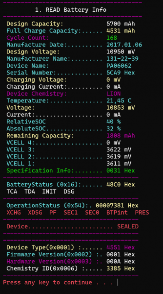

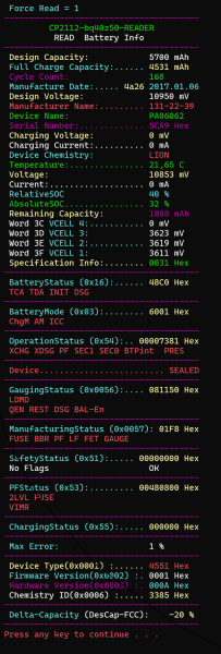

Странно, вот первый отчёт. До разряда и попыток сброса.i
Ничего странного, вы там высадили конкретно
Voltage: 1087 mV

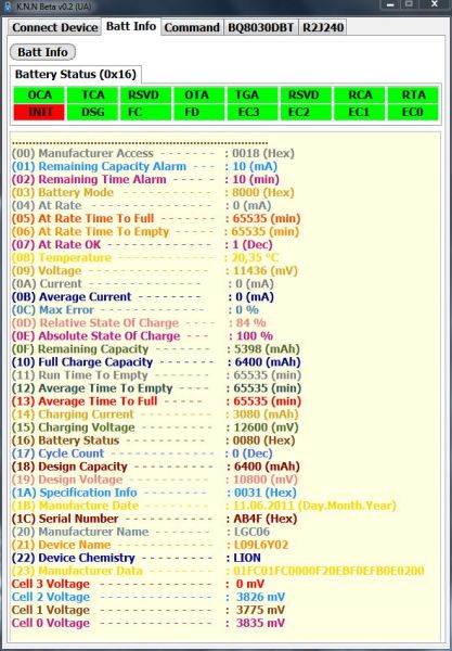

В общем удалось вытащить из файла SREC дамп прошивки, один добрый человек поделился дампами в формате SREC на разные чипы(имя не озвучиваю потому что он возможно будет против), правда пришлось писать свою программу для этого, бо тут на мою просьбу помочь в этом вопросе все молчат и некто не откликнулся ну и ладно сам справился
Теперь снова вопрос ! есть ли какие-то механизмы поиска в дампе точек(команд) входа например в бут и выхода, или поиска ключей например ? подскажите кто что знает и есть ли смысл калупать дамп в обще !!! я ведь не для себя а для людей-для вас делаю БЕСПЛАТНО ! если что можно мне в личку писать.
С миру по нитке как говорится. :beer:

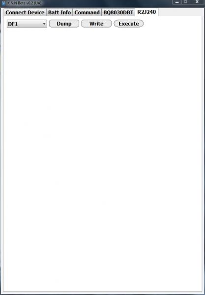

Что не кто не может подсказать как читается и записывается чип R2J240 ?
Хоть и не совсем про RJ240, но M37512 это тоже Ренесанс (раньше Мицубиши). Они во многом похожи.
Покопайте в обе стороны отсюда:
viewtopic.php?p=3913693#p3913693
Там форумчанин k0stya разбирался с M37512, программировал и многого добился.

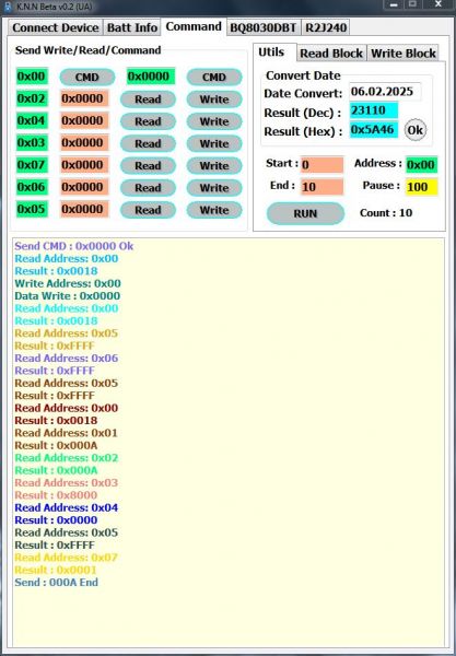

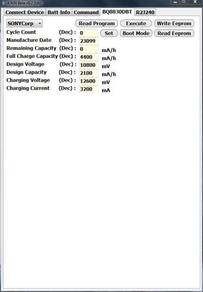

Новая версия программы доступна в телеге, описание там же.
Скачать новые версии программы можно будет теперь только тут
Следующий чип для программы скорей всего будет BQ30Z55, один из форумчан выслал бесплатно целую кучу чипов(за что ему огромная благодарность) приедут будим тестить и по возможности добавлять в программу.
Благодарю вас, ознакомлюсь, возможно что то да поможет !

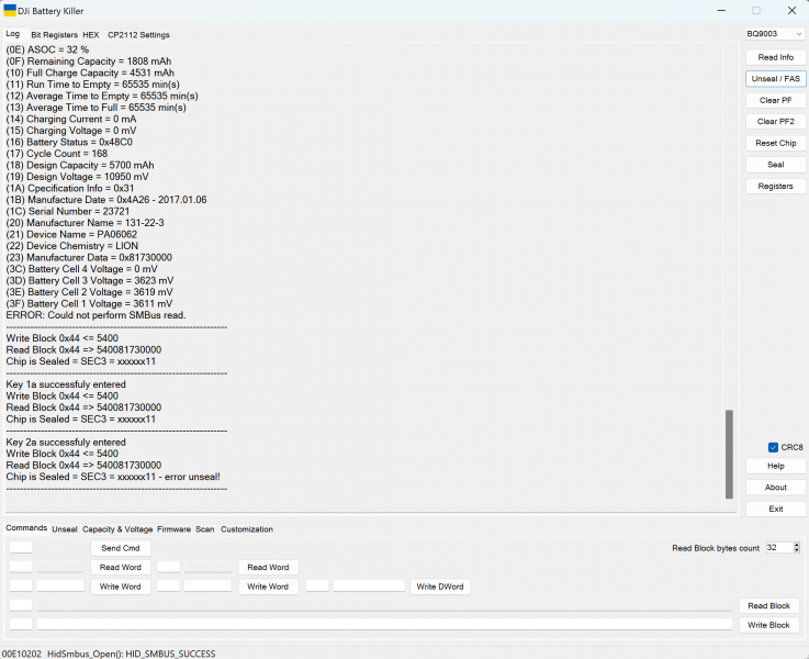

есть ли помощь в разблокировке BQ40Z551?
Попробуйте 9003 с ошибкой.

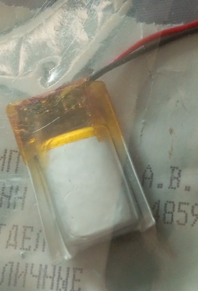

Здравствуйте посоветуйте пожалуйста, в детских наушниках сломали разьем зарядки и замена микро юсб стоит почти как сами наушники, сделал проще и припаял 2 проводка к аккумулятору в серебряном блистере ( размер 2,3 на 1,2см ) , скорее всего это ли-поль. Заряжаю от imax b6 током 0,1а , это много для него и можно ли уменьшить. Еще лежит пару лет такой же акб тока меньше в 2 раза. Можно ли мелкий параллельно припаивать ?
IMG_20250209_135903_367.jpg [138.98 KiB]
Я еще котенок все очень интересно но нечего не понятно

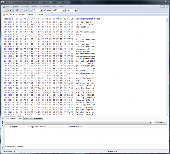

подскажите можно ли вытащить eeprom из файлов senc? Утилита tiencr не работает.
Ток уменьшается через резистор(стабилизатор тока, на транзисторе, ОУ и т.д), мощность резистора и его сопротивление зависит от тока который вам нужен. Онлайн калькуляторов вагон и тележка для расчета чего угодно.
Параллельно можно припаивать что угодно если оно на такое-же напряжение конца заряда и разряда, соответственно запараллелив два акб вы можете подавать ток заряда-разряда в два раза больший чем подавали или брали с одного акб.
Если не знаете элементарных вещей по работе с литием и ему подобным современным акб могут быть последствия !

Добавлено after 21 minute 16 seconds:
Вот я отрыл обычным Hex редактором файл senc ! ну а теперь копируй нужный размер с нужного места.

у вас не зашифрованный файл, у меня зашифрованный
Все что смог найти по вашему файлу.
Формат TIENCR (или TCR) был разработан компанией Psion для использования на их устройствах palmtop в 1990-х годах. Для открытия таких файлов можно использовать программное обеспечение, такое как Calibre или другие программы для чтения электронных книг, которые поддерживают этот формат.
