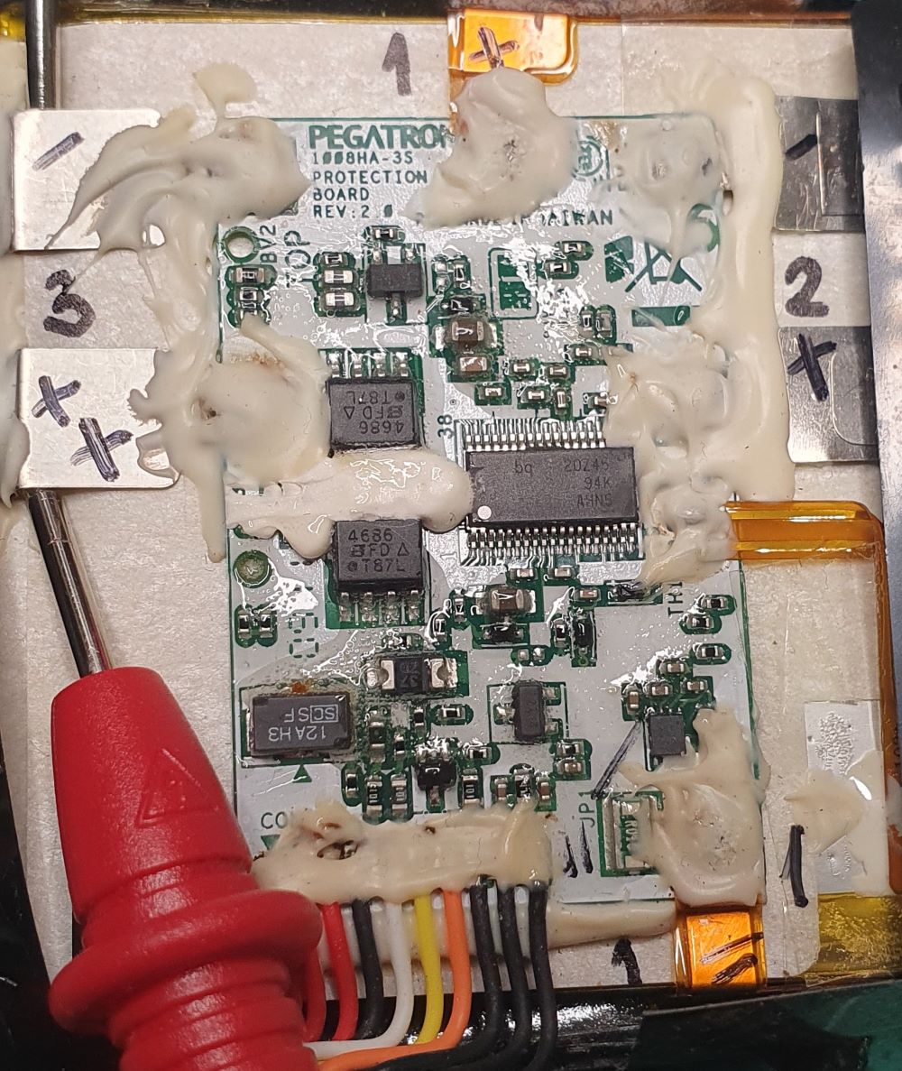

shura1971, Vovan_sar, вы вот что мне скажите, пожалуйста, по опыту... можно ли прям в батарее, не выламывая из платы контроллера ячейки (сейчас я конкретно про свой bq20z45, если это критично), отбалансировать ячейки, скажем, с помощью iMax B6? По-отдельности каждую ячейку заряжать ЛБП получается, а вот балансировочным зарядником?
Комментарий к файлу: Контроллер от батареи нетбука ASUS Eee PC 1008
Контроллер от батареи нетбука ASUS Eee PC 1008.jpg [246.03 KiB]
P.S. Видел в видосах некоторые люди для сбалансированной зарядки аккумуляторной сборки без отсоединения всей сборки общий минус от сборки ячеек отсоединяют от контроллера, и её на балансировочный зарядник, все остальные ячейки от контроллера не отсоединяют. Разумеется, все ячейки на балансировочный зарядник подпаивают. Но зачем общий-то от контроллера отпаивать и напрямую на зарядник? Чёт не понятно стало... Или это всё не правильно, не обращать внимания (мало ли какой херни в инетах нет!)?

Arabezar,
Да можно. Не дрейфь, я сто раз так делал ))))
Главное не допускать сильных перекосов напряжений м/у секциями.
Есть такой момент, на старых контроллерах. Возможно и на этом прокатит. Хотите попробовать, пробуйте. Тем более у вас есть полный доступ и пароли ))))
Есть же определенный алгоритм, при котором контроллер не залочится при отключении, подключении. Этот алгоритм опробован даже при пересылке разлоченного контролера.
В вашем варианте с липольками(банки Li-Po), выламывать ничего не надо. Те площадки на которые наварены ламели от банок, легко отпаиваются от платы обычным паяльником.

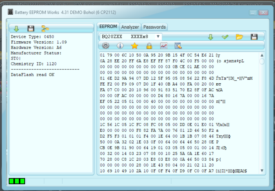

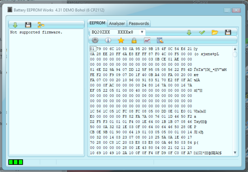

Сообщений: 6
Откуда: Приморский край
[uquote="Vovan_sar",url="/forum/viewtopic.php?p=4646689#p4646689"]ALKross, попробуйте переподключить питание контроллера
Пробовал я его переподключать ничего не помогает, проверил напряжение на bq20z45 есть при подаче с батареи + на рвзьем АКБ +на пине 8 REG33 поднимаються +3.3в, проверил обмен данных есть по линиям SMBD и SMBC а ответа нет
Взял я другой такой же bq20z45 от другого акб соединяется читает данные но вот править их не могу нажимаю на калибровать правлю mAh b и выдает вот это сообщение Not supported firmware. Подскажите в чем может быть причина ?
Спойлерhttps://img.radiokot.ru/files/145734/medium/3lmg312jbs.png
Спойлерhttps://img.radiokot.ru/files/145734/medium/3lmg3250gi.png

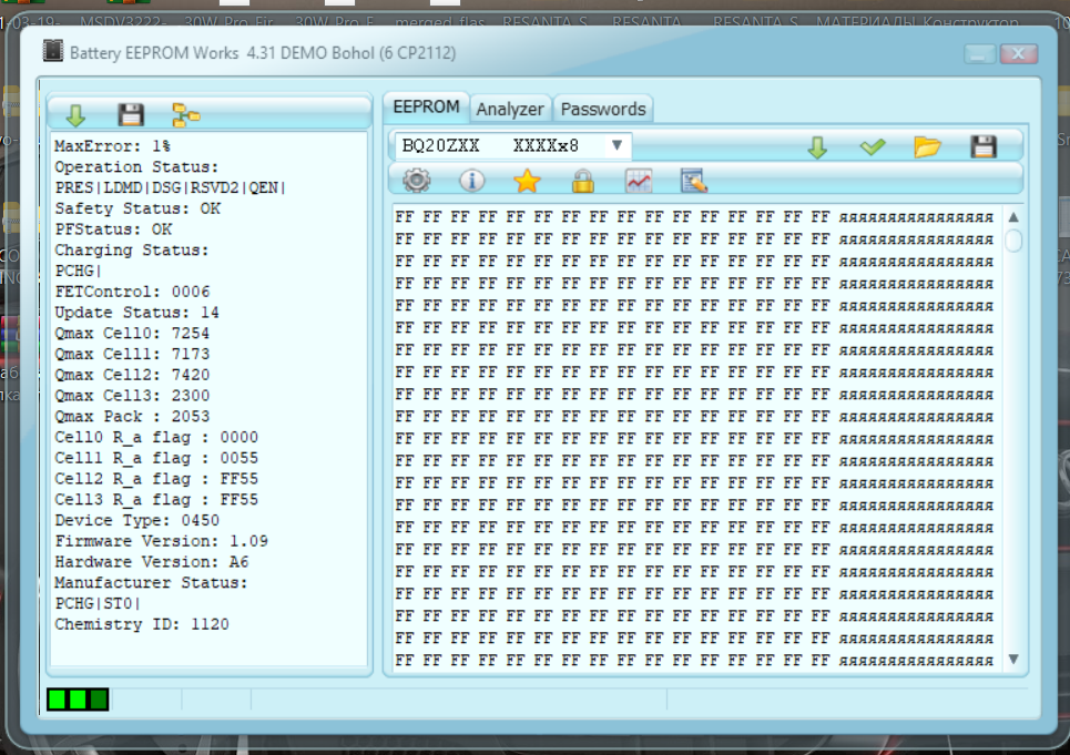

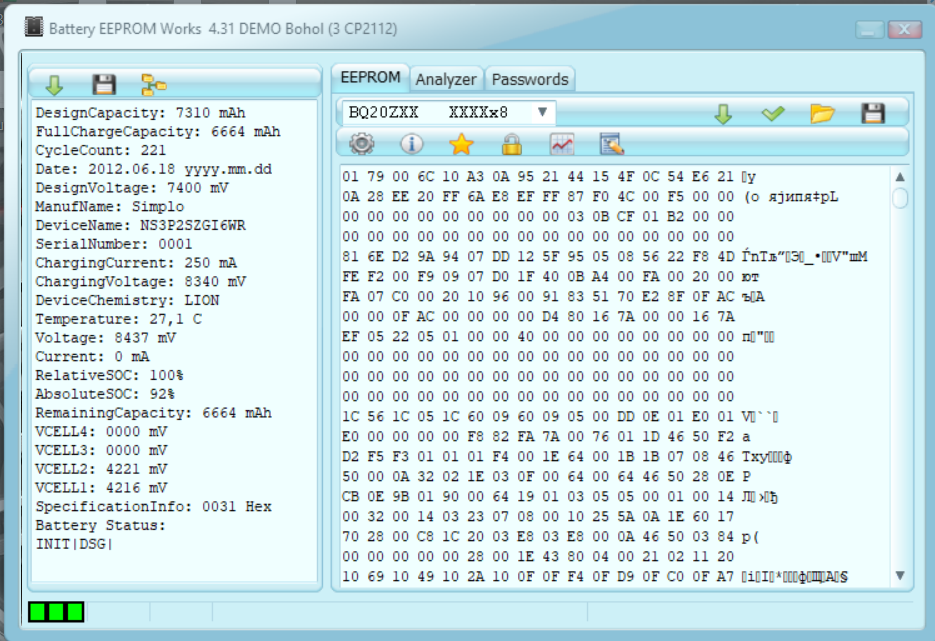

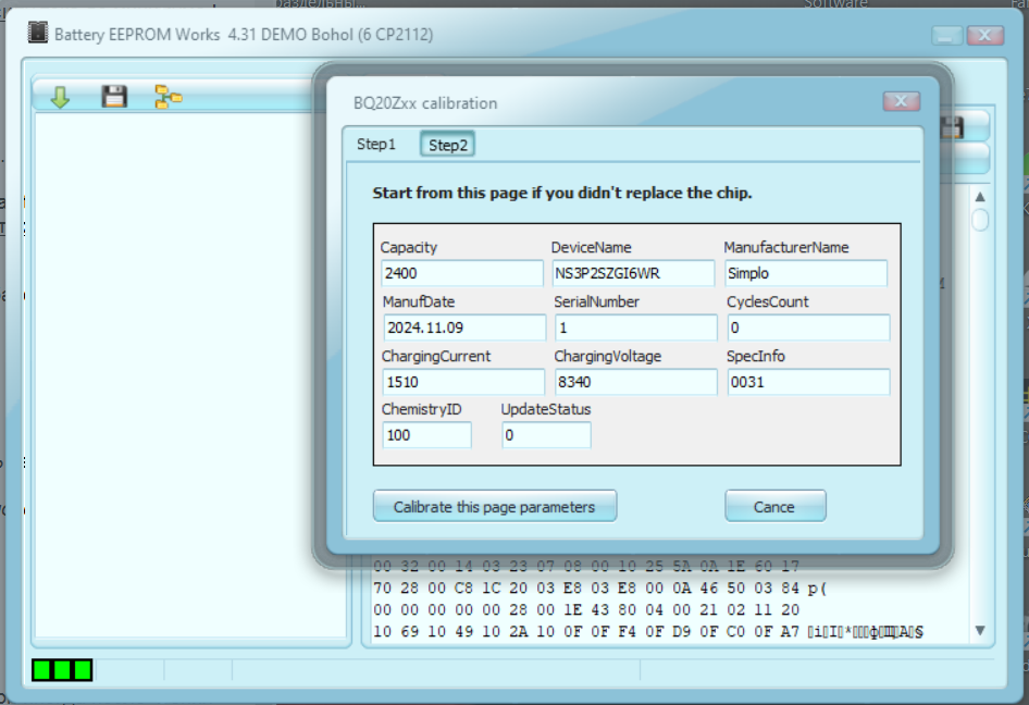

Я и делал все по инструкции с подключением резисторов по 330 оМ подачей напряжение с ограничение по току через ЛБП, отчет пытался сюда выложить в виде скриншотов сюда напрямую загрузил но не смог их отправить одним сообщением и мне предложили воспользоваться хостингом загрузок картинок ну очень я думаю не удобно так
вот скрины второго bq20z45 там связке два акб с отводом от середины я использовал два резистора по 330оМ припоял выставил напряжение 2.9 В на банку, плюс подключил и минус контактных площадок АКБ через ЛБП с посадив Bat In на землю и плюс акб кратковременно закоротил на плюс выхода и дальше все по инструкции вот только не получилось откалибровать Not supported firmware.
СпойлерИзображение Изображение Изображение
Добавлено after 2 minutes 54 seconds:
продолжение и вот что на выходе
