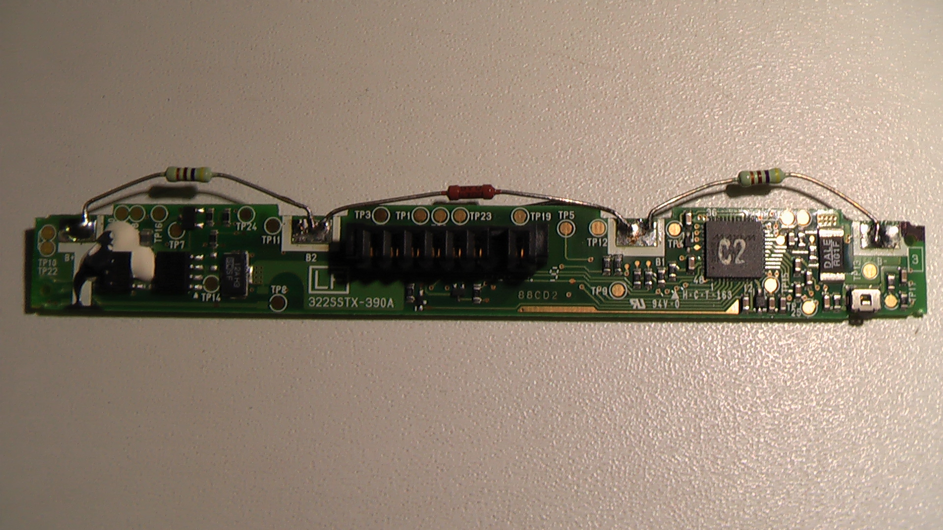

Очень напоминае что-то из серий BQ294xx - VOLTAGE PROTECTION FOR 2-, 3-, OR 4-CELL Lion BATTERIES
(2nd PROTECTION).Точно определить надо перебирать даташиты на подобное.Для примера посмотрите ДШ на BQ29401.
smart batt electr.png [80.48 KiB]

Заработал контролер второго АК :music: Шина I2C данные начала отдавать 8)
Вчера, когда вызванивал, обратил внимание, что VH контакт с банки не звониться со схемой, оказывается там контактная площадка из 2х частей с узкой прорезью.
Надо было припоем замкнуть их. После смотрю U питания на 24С02 перестало пропадать. Подрубился к I2C - данные сосчитались. :beer:
Отестировал банки отдельно на iMax - зарядил по отдельности каждую пару 0.5А и разряжал 0.5А - на разряде выдали емкость 3061 - 4294 - 2968 мА. Средняя пара как новая :))

Как то хотел предложить прозвонить прохождение от каждого элемента до контроллера,там ресисторы стоят в цепи,и бывают в обрыве.Хорошо сами нашли свои ляпы :)
Чем руководствовались при выборе токов заряд-разряд ? Не надо искать утешения самолюбия :)
Сколько по паспорту должен работать ноут часов.DC известна у батареи,прикиньте ток
потребления ноутбука.BatteryMon установить на ноут и зделать заряд-разряд,есть график и лог пишется,мгновенные значения принажати на иконку батарея.
Да и в софтах есть анализатор.
Ваш iMax импеданс элементов показывает,по ним и надо ориентироваться.Сами же понимаете,что при реальных рабочих токах,результаты будут другие.
Это брак производителя, сопля была на перемычке. Один раз его зарядили и она отвалилась.
1А много для недавнего трупика, 0.5А думаю для начал нормально.
Так-то заменять их надо, тем более уже известны места где править дамп, эти пускай полежат.
На 3400 поставить, шикарно будет. Ноут то не мой и пока не спонсируют. :kill:

Да такое место пайки от секций встречается на платах контроллера,особенно с ленточной разводкой.
Видимо для технологических нюансов сборки.
Вы трупики вывели из комы малым током до нижнего рабочего предела 2,5-3,0 вольта (тип элемента).
Если оно не упало через некоторое время,то можно заряжать 0.5С.У вас 2 параллельно в секции.
Ноут будет заряжать своими токами и разряжать сколько потребуется.
Трата времени попросту,это не кадмий и металлгидрид,ничего там не добавится в ёмкости,только в обратную сторону.:)

Есть AK AA-PB4NC6B на MAX1781 от ноута Samsung R510. У одной пары похоже сработали защитные клапаны (чистый обрыв), 12AH3 сгорел.
Отпаял банки от + к -, подсоединмл DC-DC 9V, соединил + банок с + разъема
В разных прогах считывается (CP2112, LPT)
Через ломанную чёт не сбразывает (reset failure). Может питанмя 9V мало, добасить до 12V?
Так понимаю TDA флаг надо сбросить.
Пробовал восстановить Fuse - на DC-DC (защита 40мА) видно по светодиоду, что пытается контролер прожеть его.
Снял перемычку с Fuse, надо как-то еще пробовать скинуть флаг TDA.
Пока не знаю как, есть еще платка Cypress FX2LP. Подскажите в каком направлении копать? Даташит есть.
Демоверсии даже прочесть дамп не позволяют.

Из даташита MAX1781:
Код:
Table 14. MAX1781 MACC Command Support
0x40 - ISPDBGCFG (to freeze for memory read/write or for parallel programming mode)
0x70 - ISPERPM Block Clear
0x00 - Data Memory Read/Write Byte
0x80-0xFF - Block Data Memory Read/Write
Подскажите какие данные вводить после комманд -c 0x40, -c 0x80
Код:
C:\smbusb>smbusb_comm -a 0x16, -c 0x40
Missing read length or write data
C:\smbusb>smbusb_comm -a 0x16 -c 0x80
По 0x54 OperationStatus контролер в рехиме полного доступа и включен бит FUSE, может и ошибаюсь.
Код:
C:\smbusb>smbusb_comm -a 0x16 -c 0 -w 0054
C:\smbusb>smbusb_comm.exe -a 16 -c 0 -r 2
9906
Может какое слово отправить, чтобы сбросить бит?

Есть еще Service mode, как понял надо кратковременно сделать LOW на SCI и MCLR pin
Код:
Service/Normal Mode
On an unlocked part, program/data memory read/write/clear access is provided through MACC commands in
either normal or service mode. To put the MAX1781 in service mode, pull SCI below GND with 2mA to 3mA
and reset the part as shown in Figure 19. Block-clear (ISPERPM) is available only in service mode so malicious
software cannot clear the part without also having access to the SCI pin, which is not available to the host in a
normal smart battery system. The MAX1781 is initially frozen (ISPCPUFREEZE = 1) immediately after being
reset into service mode. This is required to enable memory access in service mode. The CPU may be unfrozen
by setting ISPCPUFREEZE=0 in ISPDBGCFG using MACC command 0x40.
otus,
или всё же была цель что сделать,доделать как инструмент ?
просто попробовал, не програмист.
P.S. Похоже c Service mode облом. Сделал кнопки на Gnd через 1к на SCI и MCLR. Когда на MCLR LOW - контролер останавливается, по шине не виден. Pin SCI на LOW - не реагирует, но дело в том, что по схеме он практически LOW (0.18В) постоянно, т.к. подвязан к VDD через 1М и к Gnd через 56к.
И не понятно что за "I=2-3mA" в этот момент должен быть на на SCI, может надо подтяжку отпаивать, но 1М к VDD практически не влияет и так.
На karosium.com прочитал коменты, там можно менять в EEPROM данные (FCC), посылая слово, но как он вычисляет это слово не понятно, просто говорит готовый алгоритм.
"pull SCI below GND with 2mA to 3mA" - Ниже GND. Отрицательное напряжение должно быть.

mont-oriol Ок, спасибо.
Похоже зашел в Service mode на MAX1781, с АК 1.2В (-) через 470 на pin SCI (I=1.4мА), (+) к Gnd.
Включаю питание 9В на контакты банок -> жму кратковременно, одновременно кнопки на SCI и MCLR, проверяем:

SMBusb Firmware Version: 1.0.1
Scanning for command writability..
Scan range: 00 - ff
Skipping: None
[0] ACK
C:\smbusb>smbusb_sbsreport.exe
Manufacturer Name:          ERROR
Device Name:                ERROR
Device Chemistry:           ERROR
Serial Number:              4294967287
Manufacture Date:           8390587.15.23
Manufacturer Access:        fffffff7
Remaining Capacity Alarm:   4294967287 mAh(/10mWh)
Remaining Time Alarm:       4294967287 min
Battery Mode:               fffffff7
At Rate:                    -9 mAh(/10mWh)
At Rate Time To Full:       4294967287 min
At Rate Time To Empty:      4294967287 min
At Rate OK:                 4294967287
Temperature:                -274.05 degC
Voltage:                    4294967287 mV
Current:                    4294967287 mA
Average Current:            4294967287 mA
Max Error:                  4294967287 %
Relative State Of Charge    4294967287 %
Absolute State Of Charge    4294967287 %
Remaining Capacity:         4294967287 mAh(/10mWh)
Full Charge Capacity:       4294967287 mAh(/10mWh)
Run Time To Empty:          4294967287 min
Average Time To Empty:      4294967287 min
Average Time To Full:       4294967287 min
Charging Current:           4294967287 mA
Charging Voltage:           4294967287 mV
Cycle Count:                4294967287
Manufacturer Data:          fffffff7
C:\smbusb>
Ток что дальше вводить?
Код:
Error -9
C:\smbusb>smbusb_comm.exe -a 16 -c 0 -r 3
Error -9
C:\smbusb>smbusb_comm.exe -a 16 -c 0 -r 1
Error -9
C:\smbusb>smbusb_comm.exe -a 16 -c 0 -w 54
Error -9

Не похоже на данные, какая то бессмыслица, видимо все FF. И там не 1.4 а 3мА. Я вообще не уверен, что вы правильно копаете. С чего вы взяли, что вам нужен сервисный режим?
СпойлерRead Program EEPROM Word
—MCFG1 = 0x04 or TBLRDW Instruction
There are two ways to read a program memory word, using either the TBLRDW instruction (see TBLSTRT and
Accessing Data Tables in Program Memory) or by accessing MCFG1. The TBLRDW instruction can be used for
reading the program memory using firmware. This is useful when tables of data need to be accessed. To read a
single EEPROM word from the SMBus using MACC commands, or in parallel programming mode, write the
program memory address to MADRH (0xE3) and MADRL (0xE2). Initiate the read cycle by writing 0x04 to
MCFG1 (0xE0). This command can only be initiated with an SMBus MACC command or through parallel
programming mode. The word is immediately available at MDATL (0x0E4) and MDATH (0x0E5). PE2 in IS1 is
set after this operation.
Read Data EEPROM Byte
To read a data memory EEPROM byte, simply read the address corresponding to the byte. Data memory cannot
be read through MCFG1, MDATH, and MDATL.
У вас есть даташит, есть плата, есть логический анализатор, I2C, источники питания. Вам не нужны советы, у вас уже все есть, просто прочтите даташит на Maxim1781. Никто не хочет умирать над контроллером, который то и распаять в домашних условиях сложно, я вот не читал, но у меня достаточно опыта работы с различными контроллерами и из ролика
и http://www.ubrt.com.ua/forum/dobro-pozhalovat/152-osmc
я понял, что там те-же манипуляции, что и с предыдущим. Память программируется в параллельном режиме, би2ворк работает видимо только с SMP и STL, 5 производителей, 5 типов декодирования. Считал память, сравнил данные c SMBus, если то, поправил и залил, флаги ошибок содержатся в памяти.
Вам нужно определить, кто производитель прошивки, считать, определить по какому принципу кодированы, декодировать, записать правленную прошивку, проверить и так по кругу, пока не убедитесь, что данные правильно записаны и контроллер может декодировать.
96 страниц технического английского, это как раз барьер понимания уровня сложности ремонта подобных устройств. Поэтому на всех форумах пишут, что лучше заплатить за батарею или лицензию на программку, чем самому все это изучить и применить знания.

Чёт не получается,
хочу считать из памяти программы адрес (0x17FF), где хранится значение защищенных секторов программы (Режим нормальный, не сервис моде).
Адрес ввел и инициировал чтение, но чёт не читает данные по адресу:
Код:
C:\smbusb>smbusb_comm.exe -a 16 -c e3 -w 17 //  Address High Byte
C:\smbusb>smbusb_comm.exe -a 16 -c e2 -w ff  //  Address Low Byte
C:\smbusb>smbusb_comm.exe -a 16 -c e0 -w 0x04  //  Initiate read cycle by writing 0x04 to (0xE0)
C:\smbusb>smbusb_comm.exe -a 16 -c e4 -r 3  //  Data Low Byte
Error -9
C:\smbusb>smbusb_comm.exe -a 16 -c e4 -r 2
Error -9
Error -9
Что не правильно делаю?
И там не 1.4 а 3мА
Подключил к АК 3В через 750 (I=3мА) - ситуация не изменилась
Как пионер, пока сам не уверен :)) С чего то хоть начать.
Так понимаю в ролике платная версия проги, в free TEST-BATTERY-VER-4.5 нет возможности читать и писать ROM.
В UBRT тоже в демо не читает.ничего на закладке MAXIM.

Потому что физическое подключение не верно, я думаю в подтяжке дело или еще в чем. Посмотрите осциллографом
 Заголовок сообщения: Re: Хитро-умный аккумулятор.
СообщениеДобавлено: Вт июн 18, 2019 11:42:09
Рейтинг сообщений: 11
Зарегистрирован: Вс ноя 18, 2012 11:21:37
Сообщений: 96
В описании Cypress FX2LP сказано, что подвязка для SDA и SDL не требуется.
Осциллографом глянул, уровень 3.3В на SDA и SDL есть, при отправки команды - импульсы идут.
Если бы с подключением были проблемы, то вообще никакие команды не прошли бы
Например, команда отрабатывается нормально
Код:
9906
