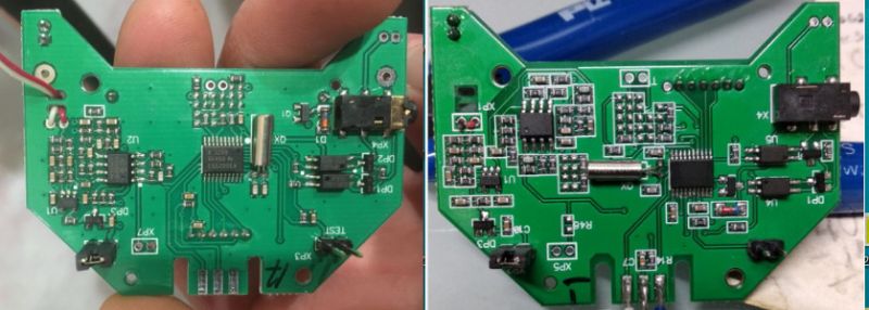

...с несанкционированным изготовителем доступом в кишки счетчика...
О доступе.
Два варианта платы, на которых нет ничего, что может фиксировать этот самый доступ.
Единственное, что является препятствием - это пломба на корпусе.
А батарейный отсек вообще отдельно от корпуса открывается.
Провёл эксперимент. Подключил такой счётчик последовательно с имеющимся,
замерил расход. Снял батарейку (расход продолжался) через время закрыл кран
сбросил давление, установил батарейку, подождал минуту, подал давление.
Счёт остался на прежнем уровне, аномалий не случилось. Инструкция не врала. :)
