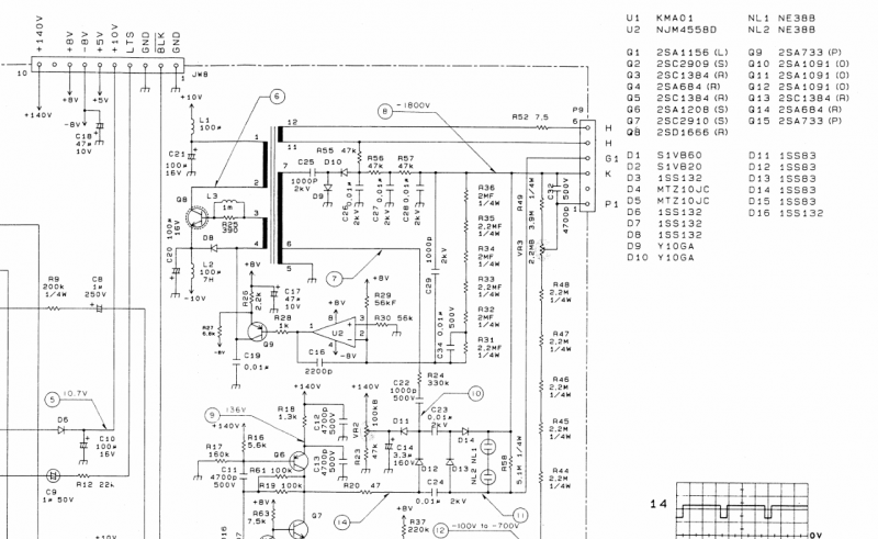

Здравствуйте.
Приобрел Leader 8040 по дешевке, некоторое время проработал, но потом перестал гореть экран. Открыл, начал смотреть что не так, оказалось нет высокого -1800В, в ходе диагностики выяснил что Q8, Q9, D8, U2 (она работает, так как на выходе адекватные показания) работают, D9, D10 не смог проверить но думаю сейчас они не критичны, Q8 через непродолжительное время работы сильно нагревается. Были заменены: L1 (или L2, не помню какой именно. Был в обрыве), R32 (был в обрыве). Все напряжения в норме, пульсации в норме, конденсаторы в порядке. Капаюсь уже давно, не знаю куда копать дальше, подскажите пожалуйста что дополнительно можно проверить, Генерация в точке 6 отсутствует, после подачи питания транзистор Q8 уходит в насыщения (что правильно, Т.К. обратная связь не видит высокого напряжения. Имеется осциллограф, если необходимо, могу потыкаться в разные точки и прислать осциллограммы, капаю его уже давно, пожалуй проверил все компоненты. Так же если кто то знает литературу где описаны подобные схемы, буду признателен если поделитесь. Прикладываю фото участка схемы и ссылку на мануал, не от него, но идентичный аппарат, различие в трансформаторе, на схеме 1, на плате их 2. https://www.google.com/url?sa=t&rct=j&q ... i=89978449

Для начала нужно заставить работать генератор без нагрузки и обратной связи. Отключить все резисторы и транзистор Q9. Если не заводится - трансформатор. И проверить диоды D9 и D10. Цепи с 6-го вывода трансформатора тоже отключить. Из опыта - скорее всего по вторичке КЗ. Потом полудохлый Q8, потом виткует трансформатор. Для выявления перегрузки достаточно отключить конденсаторы С22 и С25. Ну и посмотреть что по обмотке 11-12.

Принял, последовательность действий выстроил такую: уберу q9, d9, d10 (c25 на плате не нашел, наверное он под компаундом). Так понимаю что после этого должен появиться сигнал коллекторе q8. Если сигнала нет, то попробую снять второй трансформатор (на схеме не указано, но 'де факто' стоит два транзистора: 1й обычный высокочастотный; 2й залит компаундом) и смотрю сигнал. Если я где то не прав, прошу поправить. О результатах сообщу

С20,21 проверьте, при таком включении через дроссели их параметры очень сильно влиляют на работу схемы.
Спасибо, проверил, было немного завышено ESR, на всякий случай заменил

Проверить не думая.
Муультиметр естественно не годиться.
Нужно повышенное напряжение для проверки.
Если понадобиться Y10GA то найти 2CL70 думаю будет проще.
Советские вроде кц106 кц111 то же подойдут.
Обычная дурость с ESR вроде уже прошла.
Заставлять работать не надо.
Без обратной связи выйдет на предельные режимы и может пробиться или сгореть просто так.
Трансформатора отсюда не видно.
Считается что такое всем известно.
В трансформаторе измерить индуктивность.
Закоротить выводы 3,4 и измерить еще раз.
Если индуктивность не измениться значить в трансформаторе
свои КЗ витки образовались и искусственные уже ни на что не влияют.
