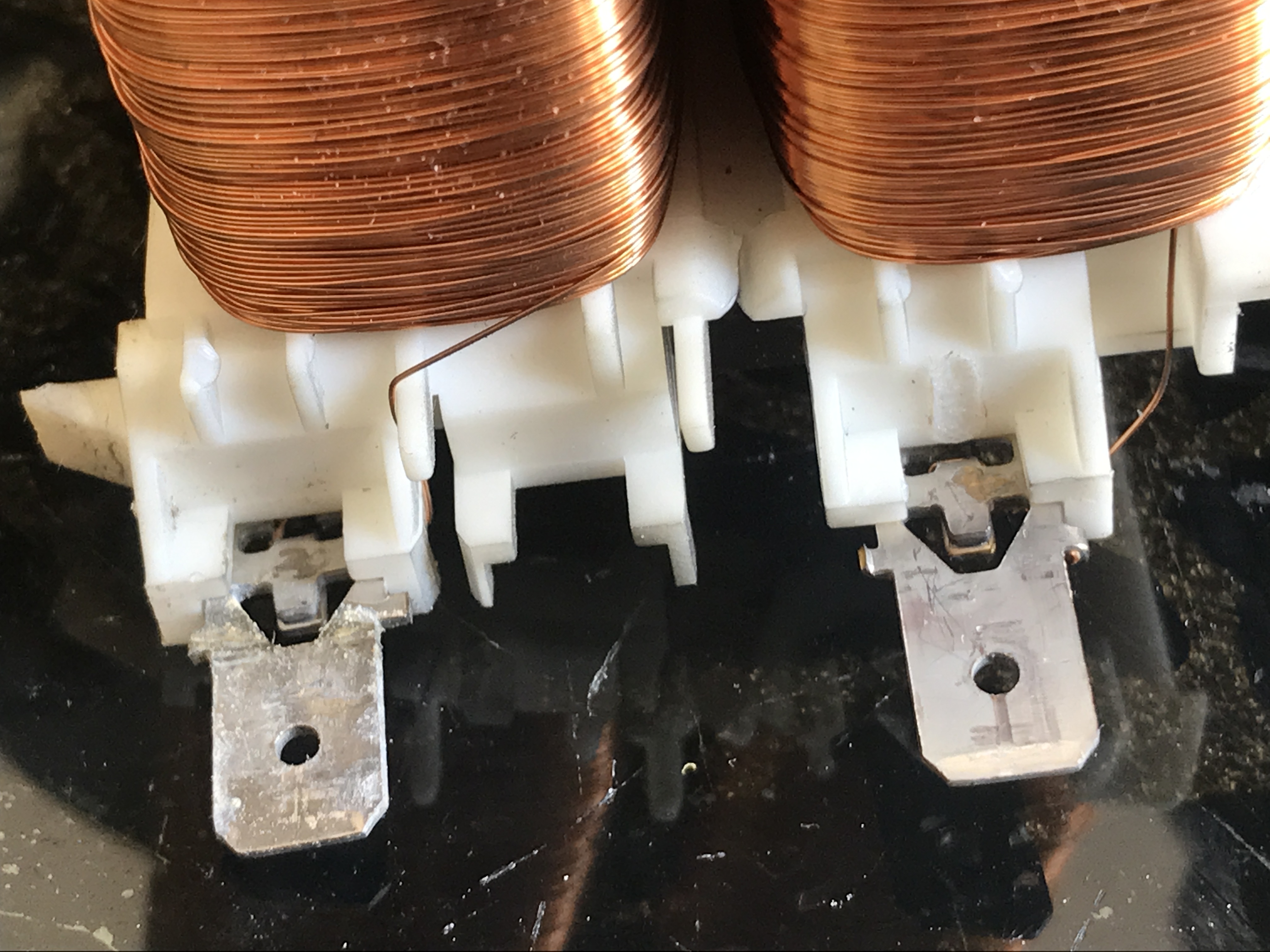

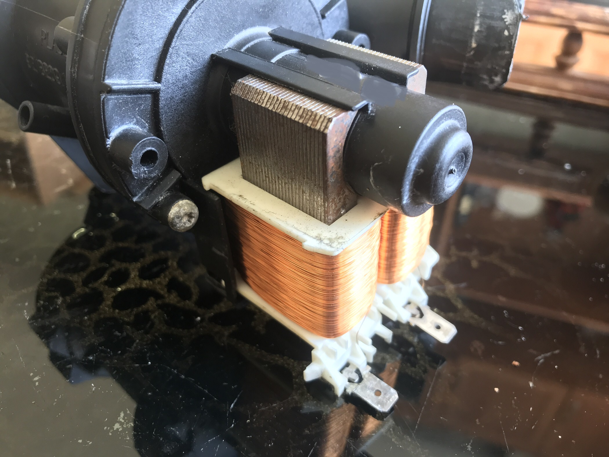

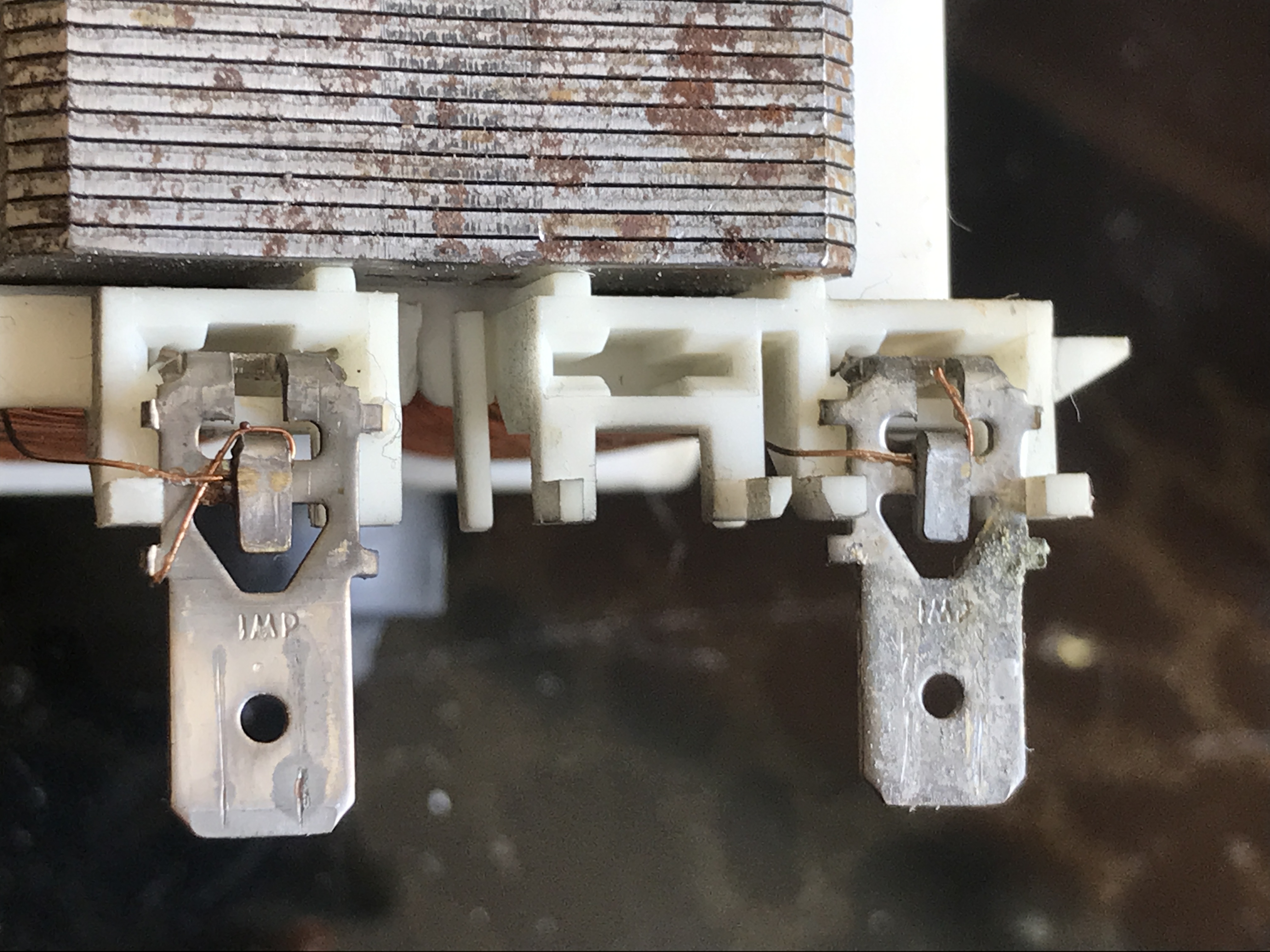

Добрый день.
Помпа стиральной машины не откачивает воду.
Candy Holiday 181, 2002г.
Все видео на Рутубе уже пересмотрел. Причина в другом.
Периодически перестаёт откачивать воду.
Раньше иногда помогало стукнуть кулаком по нижнему фильтру, где стоит помпа.
Сейчас это перестало помогать.
С водой и без воды - крыльчатка крутится.
Пальцем остановить невозможно – тяга сильная у крыльчатки.
Срыва крыльчатки нет.
Пальцем проворачивается, как и положено, со ступенчатыми магнитными рывками.
Засоров шлангов нет. Выработки посадочных мест осей ротора - нет.
Снял помпу, полностью разобрал, тщательно прочистил, промыл, высушил, всё тщательно смазал Литол-24.
Биения ротора нет.
Устройство помпы простое - ротор это обычный постоянный магнит.
Вдруг посетила гениальная мысль – может быть ротор помпы дёргается в разные стороны, тк крутиться не стабильно.
И действительно – к крыльчатке прислонил зубочистку или листок бумаги и визуально видно, что дёргается в разные стороны.
Снял видео на замедленном режиме 240 к/с на телефоне.
И действительно видно, что через каждые 1-2 секунды дёргается крыльчатка в разные стороны.
Сопротивление 202 Ом.
Почему это происходит?
Прошу опытным электрикам дать развёрнутый технический ответ.
И какие пути ремонта?
Прошу не писать - «Купи новую помпу!», это я и сам знаю.
Мне важна причина.
Заранее благодарен.

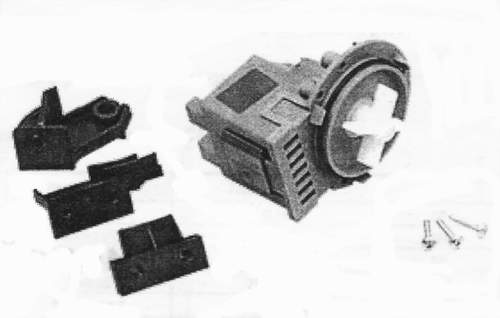

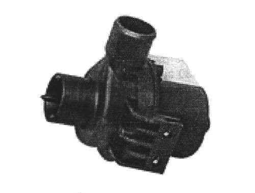

Неужели так трудно правильно картинки выложить?
https://img.radiokot.ru/files/134094/3kzak7yppk.jpeg
https://img.radiokot.ru/files/134094/3kzakezfqv.jpeg
https://img.radiokot.ru/files/134094/3kzakkq83a.jpeg
https://www.elremont.ru/stirm/st_eng/steng_rem90.php
СпойлерМаломощные моторы помп мощностью 20—30 ватт не имеют определенного направления вращения роторов.
Подобные помпы весьма распространены. Мотор и помпа с «улиткой» показаны на рис. 2 и 3.
Рис. 2. Маломощные помпы с магнитным ротором
Рис. 3. Основные детали помпы с магнитным ротором
Ротор в таких помпах сделан в виде цилиндрического магнита. На оси ротора укреплена крыльчатка, представляющая собой оригинальный механизм. Устройство этой крыльчатки показано на рис. 4.
Рис. 4 Устройство крыльчатки помпы с магнитным ротором
Благодаря насадке на оси ротора и фигурному вырезу внутри крыльчатки, она имеет большой угол поворота относительно насадки, примерно 180°. Как мы уже говорили, магнитный ротор в таких помпах не имеет определенного направления вращения. При включении помпы ротор может завращаться и по часовой стрелке, и против, поэтому при включении сначала начинает вращаться ротор, а затем в этом же направлении начнет вращаться и крыльчатка.
Схема насоса показана на рис. 5.
Рис. 5 Схема помпы с магнитным ротором
Сердечник мотора имеет две обмотки на каркасах. Обмотки соединены последовательно и имеют общее сопротивление порядка 180—240 Ом. Объединяет маломощные помпы одна особенность: выходной штуцер «улитки» находится строго посередине корпуса.
