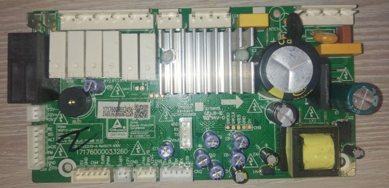

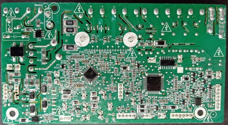

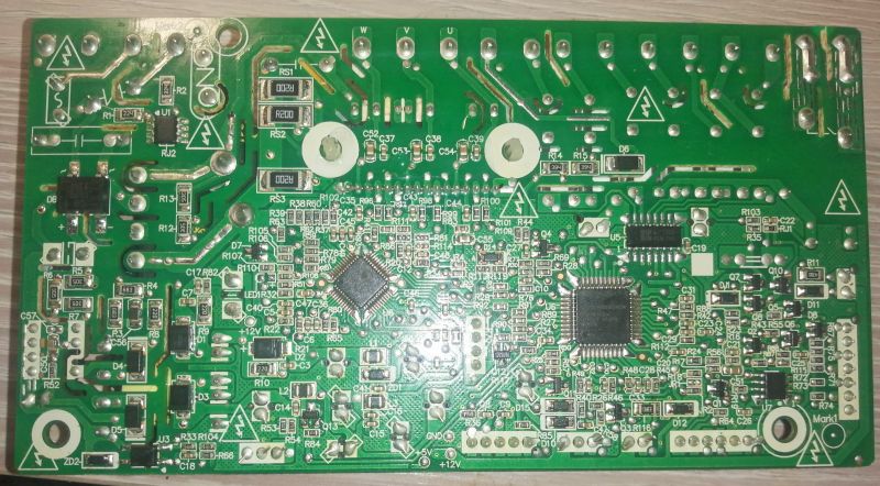

Снял плату, сфотографировал. Перед тем как снимать, померил напряжение 12 вольт. Прибор выдаёт то 2, то 12, то 15 вольт. И шкала на дисплее скачет. Такая шкала, вроде как на магнитофонах раньше светодиодная была, уровень записи показывала. Это я на всякий случай, наверняка вы про это знаете.
Электролиты не вздутые.

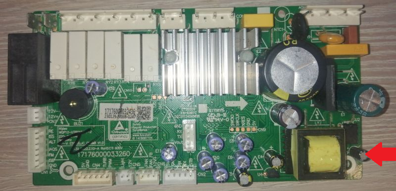

Проверьте (можно временно напаять сверху такой же) и при необходимости замените указанный красной стрелкой конденсатор.

Проверил, показывает 15мкф, при номинале 10. Вроде как нормально, но завтра попробую заменить, у нас уже 10 вечера.

Выходы выпрямителей с трансформатора на кз и низкое сопротивление нужно проверить - напряжение будет скакать при замыкании или большом потреблении по одному из них. А выпрямителей там минимум три. Может и по эти 12 В большое потребление.
