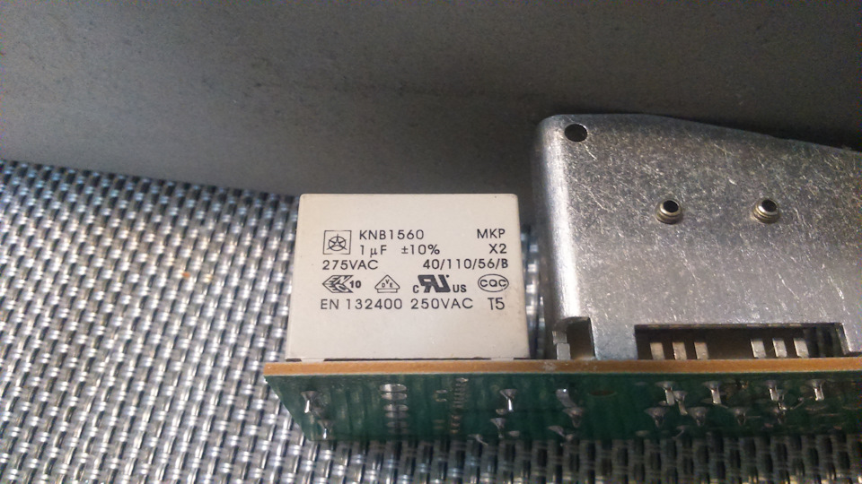

Доброго дня! Заранее дико извиняюсь, но ни бум-бум в таких делах (электронике) и лишь горе поломанного холодильника заставило обратиться на милость Гуру. Поломались эти штучки, что в прикрепленных файлах. Требуются новые. Буду крайне признателен подсказкам что искать (по качеству), где, у кого, возможным аналогам. Не обессудьте, люди добрые, аже Админы и прочие смотрящие, ежели невольно тиснул Темку не там. Покорно приму указания. Спасибо заранее за любую помощь!
Комментарий к файлу: Первый башибузук
a6c0599s-960.jpg [182.03 KiB]
Комментарий к файлу: Второй
76c0599s-960.jpg [198.7 KiB]

А чем помочь то? Это конденсаторы Х2 типа, и дальше что?

Это чего вдруг они поломались ? Диагностировал кто сию поломку ?

Здравствуйте. Хотел бы понять реально ли их купить и где или чем можно заменить? Для меня эти цифири и фараты.. как тёмный лес. Предлагают Китай и визуально совсем не такой. вот и, как чайник, прошу помощи.
Добавлено after 1 minute 27 seconds:
Мастер то был, но они меняют сразу пульт управления, а это.. ого-о по денюжкам то. Да и работа равна стоимости запчасти. А если заменить только эти конденсаторы, что вышли из строя, то сам ищи и паяй. Вот и пытаюсь понять в каком направлении двигаться, где их искать, чем заменить из наличия, что б работало не 2 дня, а подольше)). Ну и не пришлось полностью менять весь холодильник добросовестно отслуживший более 10 лет.

0.68 и 1 микрофарад. Вольтаж чем больше тем лучше. Что поместится на это место. Но что то сомневаюсь в их неисправности. Обычно в фильтрах стоят. https://www.chipdip.ru/product0/9000149387 типа такого.

Так вы озвучте маркировку, на фото виден только конденсатор, а сдохли как я понимаю две "штучки", прикрученные к радиатору? На фото их маркировка невидна.

Это мастер тыкнул в первые попавшиеся конденсаторы, чтоб отмазаться! Мол "иди - ищи!" :kill:
Неисправность там на 99.9% в другой детальке! :wink:
Мастер послал Вас - и правильно сделал! Хотите сами починить - изучайте электронику и электротехнику! :write:
Не нравится этот мастер - поищите другого, с отзывами ваших знакомых, которым сделан ремонт качественно и не дорого! :idea:

Если нет знаний/навыков придется доверять пришлому мастеру...
Вряд-ли от тех того, что на фото показано чего зависит - внешних повреждений не отмечается.
А кондейки или в обрыве или в разрыве(взорвались) при отказе.
Другое дело - может какой мастер найдется не блок менять, а неисправны деталюшки (ежли конечно не мозги там на плате управления здохли - тогда только нову платку - мозг заменить на то, что старше 5 лет отроду практически нереально).

Фото платы с нижней стороны можно сделать? Для понимания в каких цепях стоят эти конденсаторы.

В цепях тех двух симисторов, что под радиатором спрятаны... Но это не поможет... :) Они наверняка целые, а проблема сааавсем в другом месте!

Не правильно работают сами конденсаторы, то ли намокают, то ли высыхают. Их два, они на фото. К сожалению, все собрано обратно и ждет своего часа. По отдельности холодильная камера и морозильная работают. Проблема начинается когда их включаешь вместе...

Вот, читайте: https://www.compel.ru/2014/12/15/plenoc ... m-310-v-ac Там же можете и заказать!
А аналоги вам подскажут в магазине.

http://bsvi.ru/setevye-filtry-i-pomexop ... densatory/
Пока суть да дело, поучалки жизни и пустопорожнее переливание одного в другое, один добрый человек с вашего форума, просто и доступно, но почему то в привате всё разъяснил. Всем спасибо!
