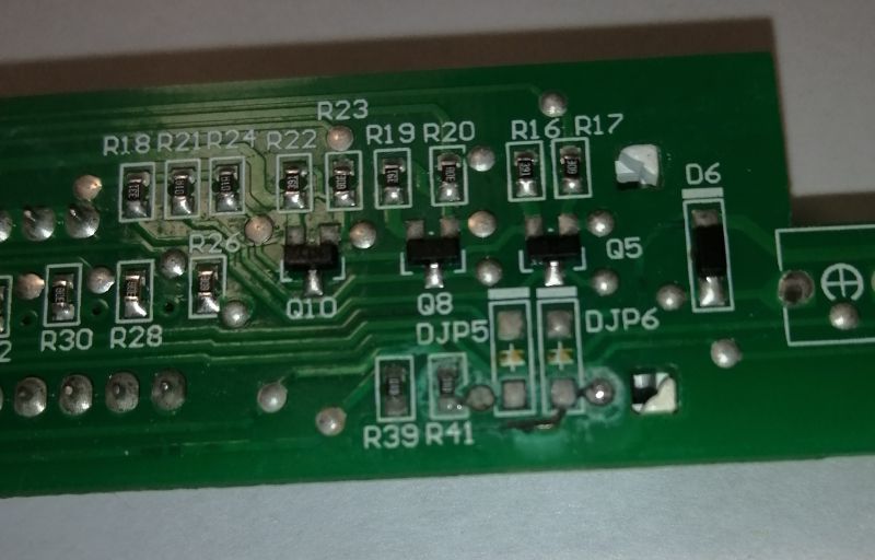

Задал вопрос на другом форуме, ответил человек, видимо не просто радиолюбитель, а мастер по машинкам. Спросил меня артикульный номер машинки. После того как я написал, сказал что это "Медея", с биркой "Горение". И написал, что скорее всего проблема в плате с кнопками. После этого я внимательно посмотрел эту плату, и увидел вот это:
Один резистор 1кОм, второй то 4 покажет, то вообще ничего не покажет. Маркировка у них 01B, 1кОм. Видимо вода попала, да не видимо, а точно. Если завтра успею, заеду, куплю резисторы, да перепаяю.
Типоразмер меня смущает, 0603. Да и плата наверняка паяна бессвинцовым припоем, который замучаешься плавить.
А стоит такая плата 4 000 рублей.
