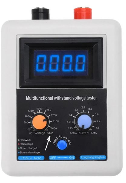

Ведь писали в теме и другие пользователи что иногда пробой конденсаторов может не диагностироваться обычным омметром, и будет происходить только при наличии высокого напряжения.

Такой приборчик возможно помог бы прояснить ситуацию...
