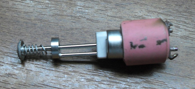

Всем добрый. Подскажите новичку в ремонте, на фото присутствует неисправность ?

Разобрался, на катоде спираль рассыпалась.

это как что надо сделать чтоб отгорел накал и колба треснула...-иоли вакум нарушить или подать туда 12в вместо 3...
като пробовали востанавливать эмисию на ПВК -прогрели на 3d потом подали 6,3 пустили ток и потом снова 3d и так 5раз стал ка новый накал не сгорел а вот если сразу подать туда 6,3в без пргрева от тем паче 12в АКБ а неот слабого трана наверно умрет..

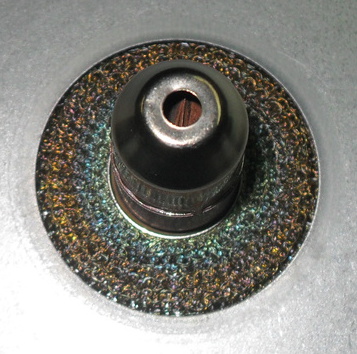

Давно лежала печь с умершим как я думаю магнитроном. Всё работало, но нагрева не было.
Сопротивление антенна-корпус было больше 1 килоома.
Наконец-то достался донор, заменил магнитрон и печь снова в строю.
Решил со старого колпачек снять, авось пригодится. Снял, а там этот носик под ним нехило так окислился, черный как жало паяльника. Пошкрябал, замерил Сопротивление и оно нулевое.
Скорее всего глупость спрошу. Будет ли печь греть, если нет контакта между колпачком и этим носиком? Так то все остальные замеры были в норме.
