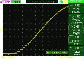

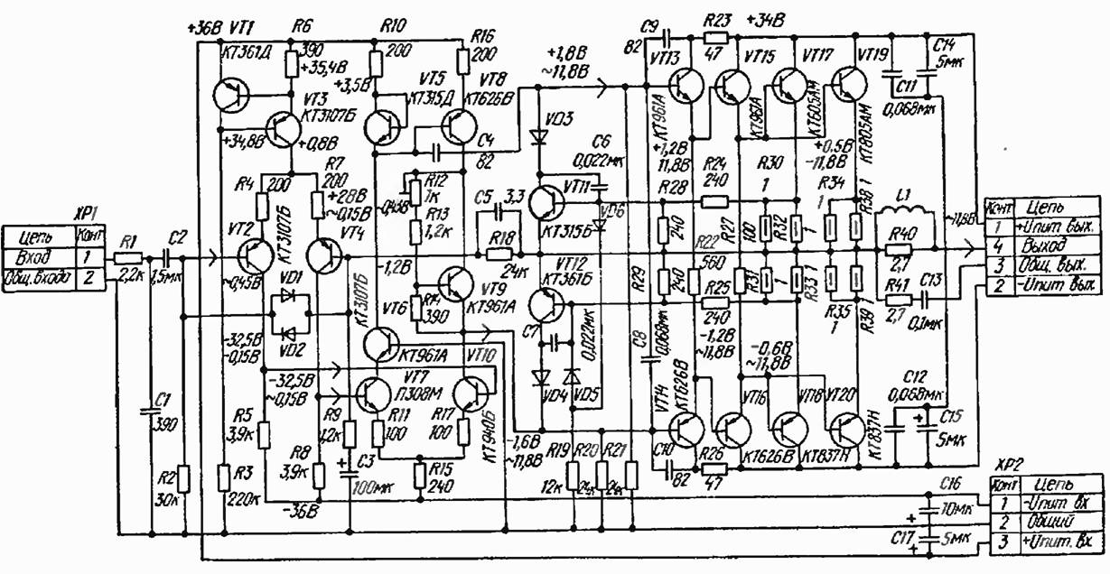

Здравствуйте, я начинающий радиолюбитель, ремонтирую аппарат 35АС-013, первоначально в собранном виде наблюдалось случайно спонтанное самовозбуждение с пропаданием звука (или на очень тихий) усилителя колонки при длительной работе (возможно связано с нагревом чего то), при вскрытии были заменены все электролиты (везде), собственно это ни чего не изменило, и самовозбуждение ни диагностируется (сколько не ждал а усилитель не возбудился).
Было обнаружены автоколебания (приблизительно меандр) на частоте 178 кгц и амплитудой в 0.2 В, найден источник автоколебаний это модуль УНЧ-50-8 странно то что автоколебания появляются когда был какойто сигнал на входе(то есть: сигнал есть -усилитель отрабатывает, генератор отцепляешь появляются автоколебания, щупом осциллографа в другое место тыкаешь колебания исчезают -понять не могу) , также шумит блок индикации и регулировки но о нем потом. (пробовал корректировать ачх на УНЧ - не влияет колебания все равно лезут, зато при отсоединенной ООС (R18,C5) ни колебаний ни искажений ни фиксируются)
Также наблюдается паразитная амплитудная модуляция искаженная (приблизительно меандр), и не нагруженный и нагруженный усилитель будто работает на емкостную нагрузку (характерные скосы у синуса).

Комментарий к файлу: Схема УНЧ
image013.jpg [155.13 KiB]
Комментарий к файлу: Автоколебания отмаштабированы
20121127-180401.gif [7.92 KiB]
Комментарий к файлу: Автоколебания общий вид
20121127-180312.gif [6.18 KiB]
Комментарий к файлу: Вид искажений в усилителе
20121127-180226.gif [6.06 KiB]

Проверьте С4 С5 С9 С10,в принципе все флажки не мешает проверить-бывает, "текут"

итак, пока понять не могу, но вчера вечером схема работала, усиливала, итд. Сегодня заменил Vt9 (ситема установления смещения в выходных каскадах -заметил что слабо регулируется) и подстроечник r12, включил: выгорели vt20 vt18 vt16 vt14, захватили с собой r39, r35, r33, r31, r27,r22.. возможно что то еще, на выходе усилителя (при отпаянных перечисленных элементах) 0.4 в постоянки это нормально на холостом ходу?

1) для чего vt6
2) что в входном каскаде отвечает за симетрирование сигнала

Так, всех с новым годом, причину я нашел: как я и говорил: виновны транзисторы(воронежские тролли могут что угодно говорить и не верить): В следствии долгого(порядка 20 лет) почти непрерывного использования, характеристики транзисторов оконечного двухтактного усилителя тока сместились к насыщению (из-за этого и возникала хитрая ступенька у синусоиды), авто генерация тоже пропала. Обнаружилась все просто необходимые режимы не как не устанавливались, изменялись но не в положенном диапазоне значений, а так как ВСЕ элементы схемы в порядке включая проводники то 1+1= сбиты токовые режимы самых нелинейных элементов этой электрической схемы - транзисторов.
Но появились и новые проблемы: резко упала полоса пропускания усилителя (с замененным плечом) до 2кгц -что странно,
И каскад установки смещения(для оконечного усилка) не совсем корректно работает - следствие сбитых токовых режимов.
Я займусь полным пересчетом усилка чтоб избавится от всех проблем сразу, (так как тонкой настройкой усилителя посредством тупого подбора элементов под хороший результат - не умею)

По УНЧ-50-8 уже столько материала в сети-завались.Непонятно, что вам мешает его наконец то отремонтировать.Делается за час,без заумных формул и пересчёта,тупой :))) заменой неисправных деталей.Их правда ещё надо диагностировать,с чем видимо у вас проблемы.
