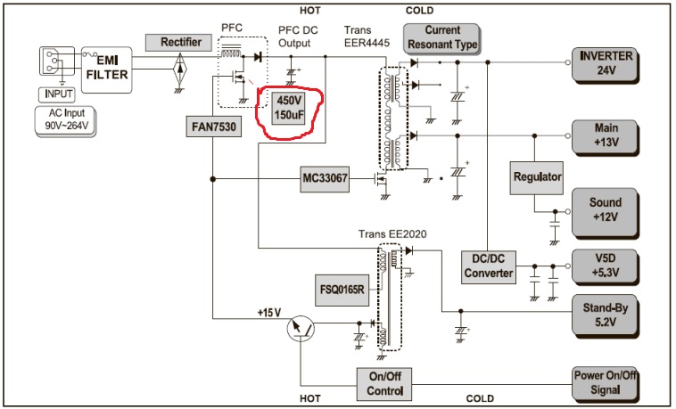

Приветсвтую вас, мои друзья!
▬Подскажите, пжл - хочу заменить все конденсаторы в горячей зоне (HOT) - (хотя, может и в COLD зоне тоже заменить заранее!?): там 5 маленьких кондера, и 1 большой (высоковольтный). "какие кондеры можно заменить на более мощные (по напряжению, и по ёмкости), а какие нельзя менять на более мощные? И насколько можно превысить мощность родного кондера? И какие посоветуете кондёры (фирмы)?"▬
→→ и помогите, пжл, опеределить показатели высоковольт. кондера (вот здесь посмотрел: https://monitor.net.ru/forum/threads/652484/ - и я так понял, что он 450В и 150mF!?)
*БП в тв такой: BN44-00191A
---на фото обозначил кондёры под замену (там 3 кондёра 50В/47мФ, 2 кондёра 50В/22мФ и большой; кондёры "SamYoung", серии: nxb, lxv, lxz; )

а в чём у вас МОЩНОСТЬ их меряют??? ;-)
1- по напряжению : как минимум- на такое-же ( или больше - если габариты позволяют а на такое-же недоступны)
2- ёмкость- такая-же либо +20/30% максимум
ну и купить наконец-то приспособу для проверки

Мощные это как ?
Номинальная ёмкость 90-95% от надписи. Если прибор покажет больше 100%, то в мусор её.
У китайских уменьшенного размера, ёмкость на 7-10% меньше написаной.
Износ по ёмкости замерить сложно, для этого банки должны быть качественными, но такого не бывает.
ЭПС метром так и вовсе нереально, он показывает только когда оно уже почти всё, и скоро сдохнет совсем.
Так что самое точное измерение по времени ввода в эксплуатации с поправкой на год выпуска.
Сетевая банка живёт лет 10 или 2 срока. После первой замены можно оставить, после второй не нужно, но лучше менять на 7 год.
Как замена лучше пару на меньшую ёмкость, но стоить это будет в 3-4 раза дороже стандартной. Чтото вроде рублей 350-400 или типа того. Ну или сразу на первом ремонте просто поставить стандартную за 120р и не рисковать что она переживёт другие.
Напряжение в 300в там хватит, не всегда на 350 настоящие, часто перемаркировка, а то и вовсе таких размером может не быть. Пихать на 450в ну это слишком круто и срок службы не увеличит, а вероятность купить фуфло выше.
Запас по ёмкости ещё имеет смысл чтоб дотянуть до 2 замен, но чем выше ёмкость и напряжение, тем выше вероятность что отгорит вывод внутри и будет салют.
Мелочь по входу живёт обычно дольше выходных, можно менять на 9 год. В общем заодно с сетевой.
Если перепутать полярность то ничего. Секунд 3-14 после включения ничего не будет, ни звуков, ни индикации, ни напряжений, как будто не включал.
А потом музыкальное пенное самоуничтожения того что было перепутано. И часто всё сразу начинает работать. Кроме тех случаев когда отсутствие такой банки приводит к светопредставлением с конфетти из компаунда.
10мм банки для телевизоров сейчас в продаже появились.
А вот тонкие для более мощной техники я не нашёл, но думаю там просто занижена ёмкость на 20% и маркировка врёт.
Вместо 0.5-1мкф лита можно поставить плёнку если влезет, но перед этим его лучше проверить.

filip0283, ПОЧИТАЛ ТВАИ МЕСАГИ
для этого надо провеить банки наESR(vj;yj внутрисхемно +потм отпаять и проверить на емкеость и утечку
живые вернуть в зад плохие менять новыми аналогично провереными
К сожалению на ESR мне нечем проверить.
- Телику уже больше 13ти лет! Я думаю, совет поменять кондеры выглядит очень разумным!? Вы не находите!?
Из этой схемы можно понять что высоковольт. конденсатор имеет такие показания?

нет не нахожу!! менять качествены еще рабочие банки невесть какими по качестве без входного контроля устанавливаемых вернный способ доламать еще живой телек.... впрочем вы можете все советы игнорить и жить своим умом
а еще лучше умом тупого обывателя который никогда не чинит рабочий прибор-сломается будеш чинить....
если же хочеш таки потом чето менять купи/сделай себе приборчик ESR +С метер...
Добавлено after 8 minutes 43 seconds:
120х420 ,160х450 180х420 вполне реалный номиналы банки в нежирном телеке с коректоромю...
вся фишка в том что там стоит уникалные банки по типоразмеру -другие не влезут в плату или крышка не закроется и приэтом их
ESR реално низкий для ВВ-доли ома!!! другие там просто не живут -греются пухнут стреляют
Просто он пищит (в дежурном режиме, и во время работы) - вот и захотелось это попробовать исправить заменой кондеров.
Тут надо подбирать: по размеру и по esr (и по качеству)

Если нарисовано на 450 вольт, на 450 вольт и ставь. Там корректор до 400 вольт на банке поднимает
