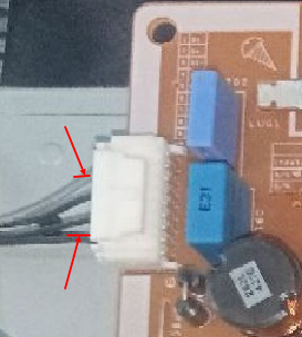

- На разъемах подстветки,первые два контакта приходят 250в,и эти контакты звонятся с землей,кз что ли сидит и подстветка не запускается.

250в контакиы звонятся с землей. Ищи там наверно

250 вольт и звониться на землю - такого не может быть. Что-то там меряете неправильно.
Именно,как на картинке так и есть,на обесточенной плате БП,с разряженными кондерами силовыми,ничего не звонится.только питание подключаешь и звонятся верхние два контакта.
И скажу больше,сейчас снял материнку и БП рабочие 100% с другого тв,поставил и так же нет подсветки,картинка есть.Причем с одним подключенным БП нет подсветки и с мат платой,в том числе и так же звонятся.И звонятся на разъеме подсветки 2 разъема,синий и крайний черный.

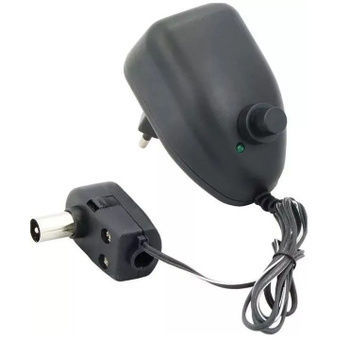

Может какой и оборваться внутри, проверять по отдельности. я проверяю с помощью блока питания на 19 вольт
через резистор 500 Ом. подтыкаясь швейными иголками. единственное смущает непонятное короткое замыкание.
Я проверяю бп для усилителя антенны 12в,с ругулировкой тока,иголочками или мультиком,может быть где действительно не контакт,хотя проверял в паре по 4-5 штук,через соединение,все горело.

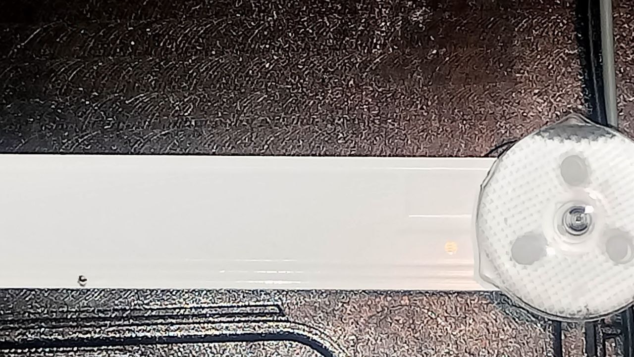

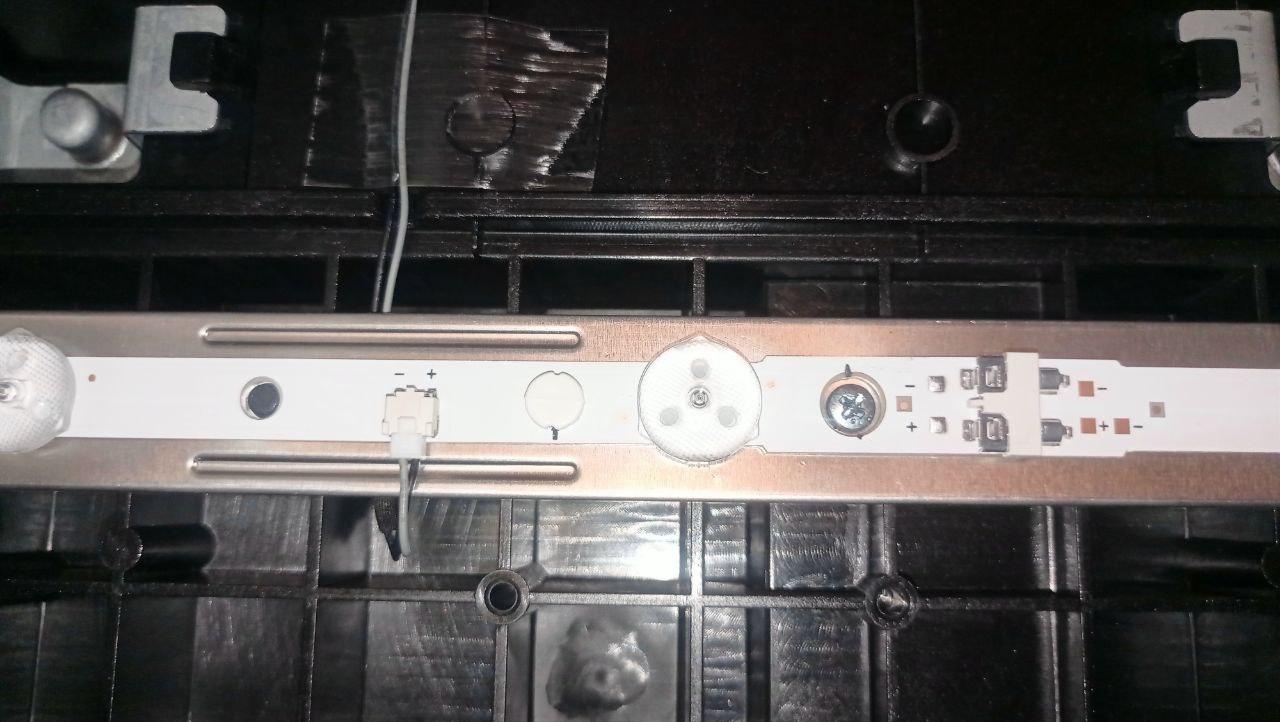

РЕШЕНО: В общем,добрался до планок,и нашел сгоревшую дорожку,еле заметную,причем все светодиоды рабочие,проверялись по одному.в паре.через соединение планок.Восстановил и все работает,не один час уже.
А так в целом,провода прозванивались на разъем подсветки,линия цела,при прозвонке минусовых клем загоралась еле еле подсветка.

При транспортировке повредили или сам коцнул. У меня бывало такое
