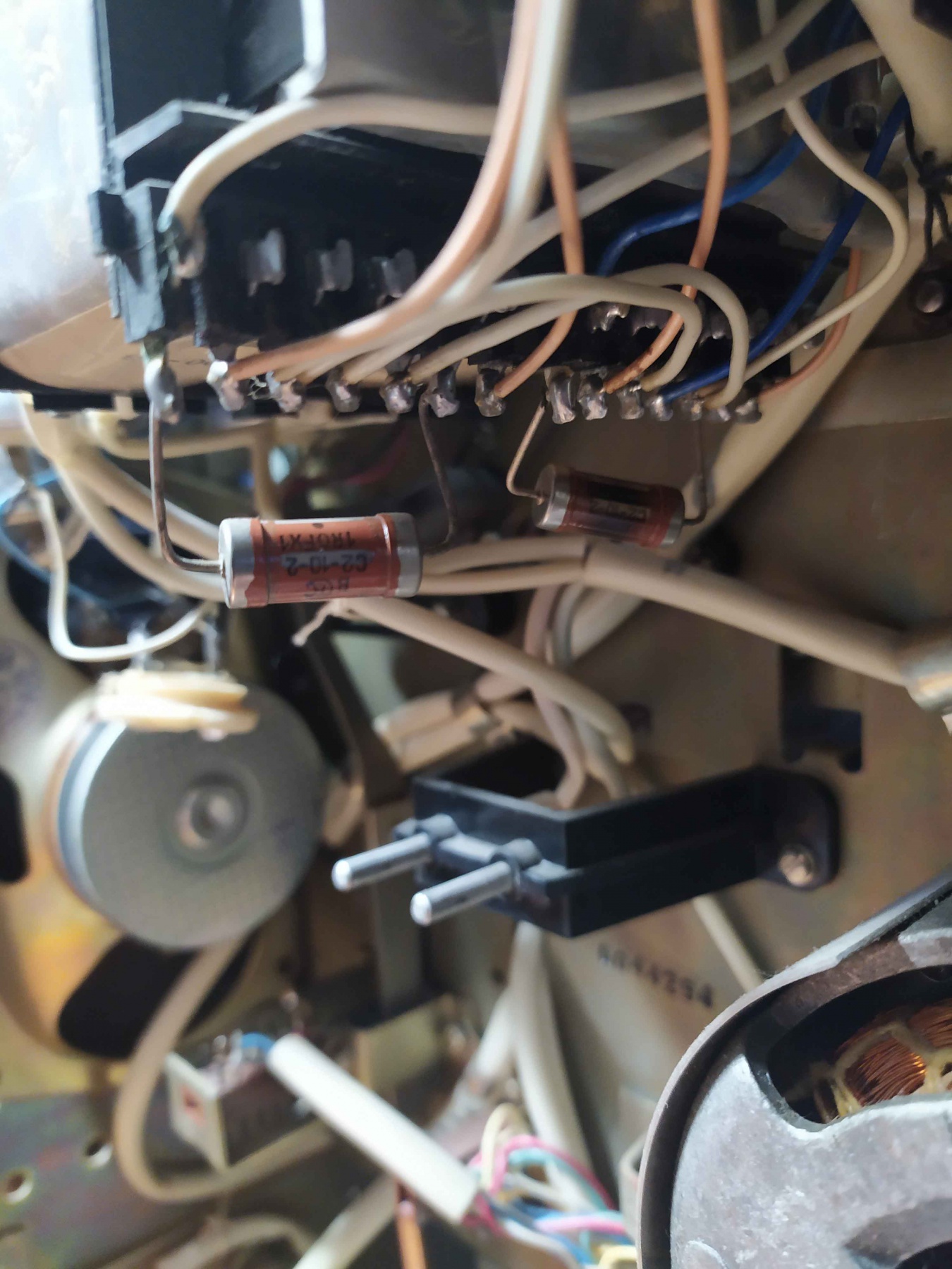

Добрый день.
Отдали для опытов катушечный магнитофон Юпитер МК-106С. За исключением отсутствия шильдика на крышке аппарат выглядит вполне прилично, хотя краска кое-где облезла, пломбы на месте.
Включил. В связи с отсутствием катушки с лентой, решил прислушаться к динамикам на полной громкости - фона нет, полная тишина. Только задумался о том, где достать катушку, как произошел хлопок и из магнитофона повалил густой дым, сопровождаемый невыносимой вонью и моим шокированным состоянием.
Обесточил, снял заднюю крышку, обнаружил разорвавшийся конденсатор, который срочно выковырял пассатижами, так как он продолжал источать вонь.
Кроме того, взрыв повредил динамик.
И еще обнаружил подозрительно потемневший резистор (тот, что справа).
Пока принял решение о замене всех конденсаторов серии К50-16 (а они там все такие), замене динамика и приобретении катушки с записью.
Прошу дать дельные советы по дальнейшим шагам.

конденсатор явно в цепи питания стоял...так что проверять всё от входа питания до выпрямителя включительно

По идеи конденсаторы так просто не взрываются, проверте диодный мост на пробой, попадание переменки на электролит в результе выхода из строя диодного моста - одна из причин взрыва конденсаторов.
Ещё переплюсовка при ремонте/замене и перенапряжение могут привести к взрыву электролита.

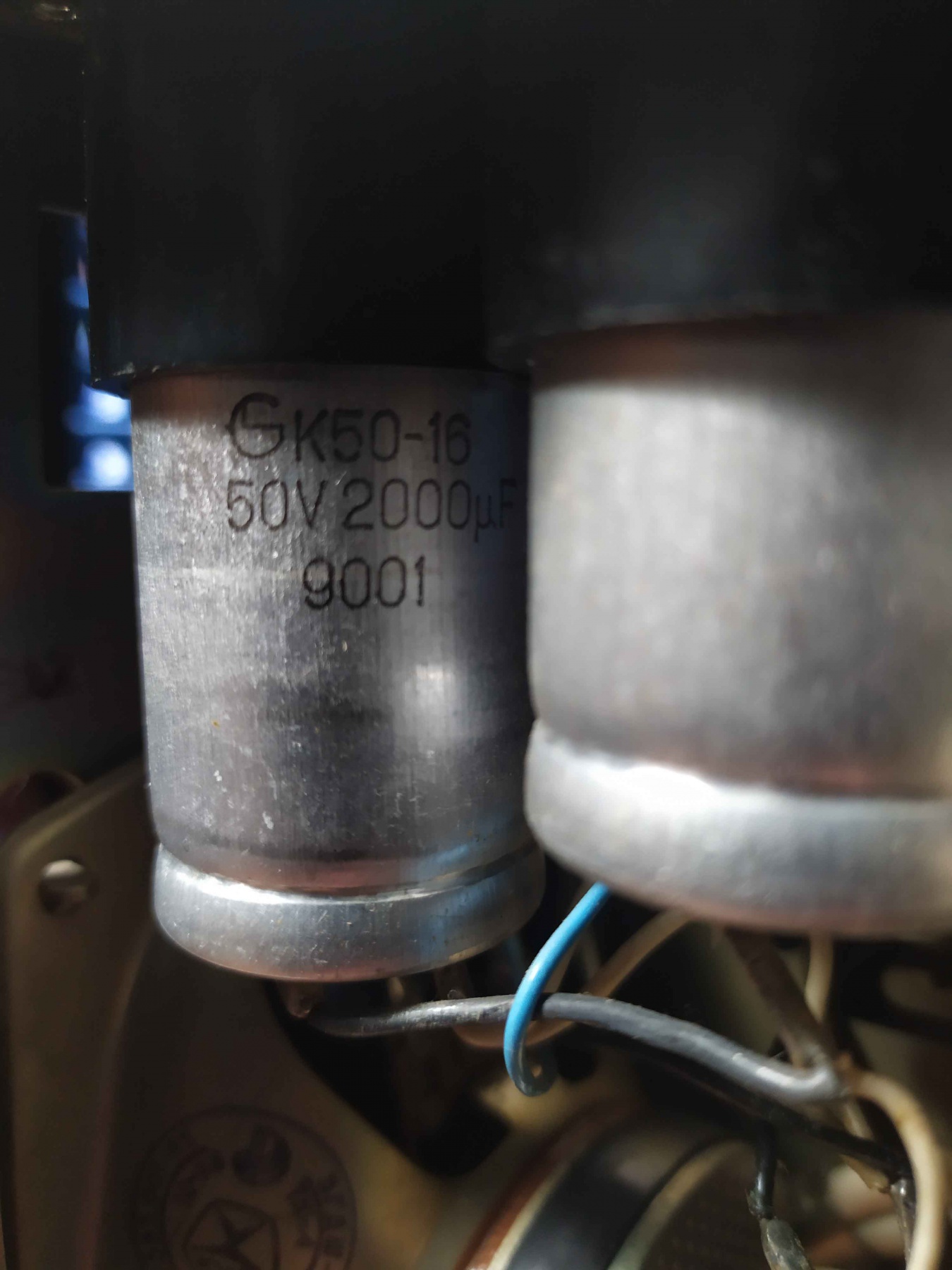

Да, бабахнуло в блоке питания - 2000 µF 50 v .
Замены электролитов, однозначно, не было. Пломбы были не повреждены. Думаю, аппарат не включали лет 20.

1) Предохранители живые, все...
2) 2000 µF 50 v, может иссохся от старости и не выдержал? Вот сосед:
Последний раз редактировалось E.Cornholio Чт дек 12, 2019 12:07:59, всего редактировалось 1 раз.

Такие кондюки шипят перед тем как лопнуть.
Если под пломбами, то скорее пробиты диоды моста. Стоит проверить первым делом.

1) Конденсатор на схеме C3, а вот на фото аналогичного аппарата (здесь он в нормальном виде):
2) Предохранители все по номиналу (их 4 штуки) и плюс один на входе 220. Все живые.
