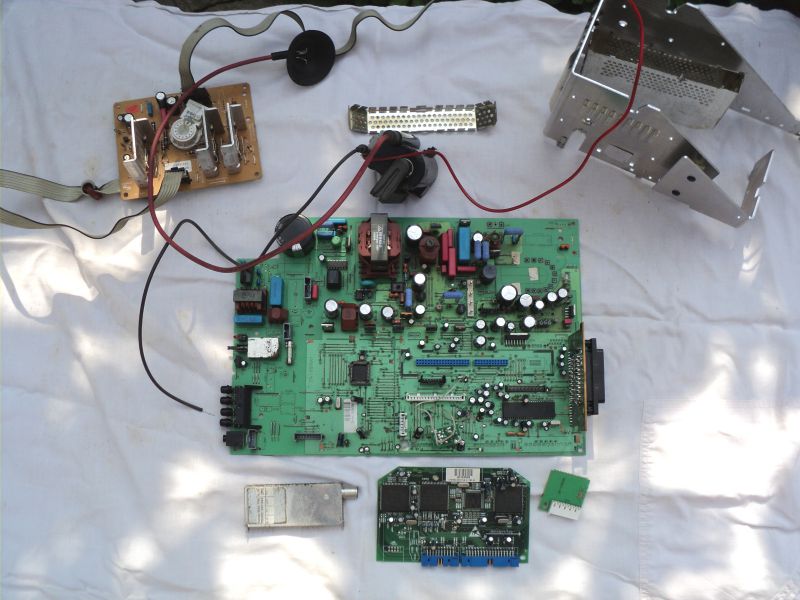

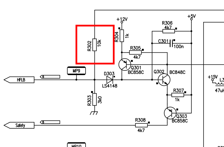

Громадина тяжеленная,
Говорят, до меня копанный, перекопанный, но так и не докопанный до рабочего состояния
Я не спец, так, радионачинающийлюбитель
Бросилось в глаза:
Непропаи, отваленные провода, ржавчина, в кадровой развёртке выгоревшие резисторы и диоды (саму кадровую прозвонил - вроде рабочая), микротрещины на ТДКС (заклеил, но х.з), транзистор строчной развёртки тоже вроде целый - прозвонил.

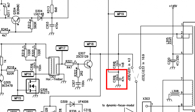

Однако, выгорел (и потроха не обнаружены) конденсатор на землю в цепи коллектора строчного транзистора. Номинал-то известен, а какое у него напряжение должно быть? С запасом брать нельзя, поскольку там ограниченное пространство, и туда можно впихнуть только высокий, но не длинный и не широкий кондёр.
Помимо этого кондёра, выгорел резистор на 10 кОм, идущий от этого же конденсаторного делителя
И ещё в этом районе 2 диода и транзистор скончались (до меня их кто-то заменил)

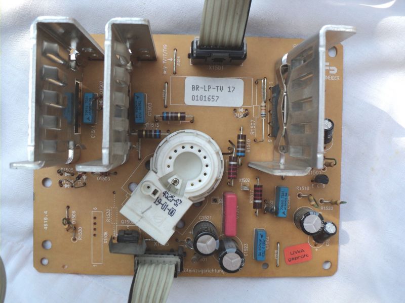

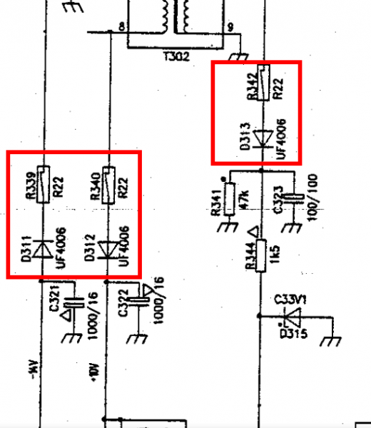

В кадровой выгорели защитные резисторы, пробило 3 диода. Предыдущий мастер видно снимал ТДКС, а назад неаккуратно поставил - придавил сгоревший резистор ТДКСом на земляную дорогу.
Сам ТДКС на глаз имел сверху микротрещины. Я то его заклеил, но стремаюсь включать - вдруг чёт спалит мне лишнего.
Завтра мож фотки сделаю
Пока главный вопрос - это подбор коллекторной ёмкости
Добавил схему целиком, кому интересно
Может, кто опытней и подскажет что. Может и нет смысла ремонтировать
Непонятно, как его до меня пытались чинить, если банальные непропаи даже не устранили

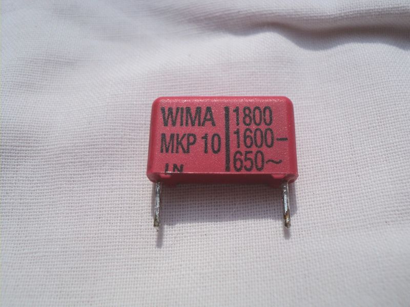

Напряжение на емкостном делителе обратно пропорционально емкости, то есть на конденсаторе 1,8 нф будет больше в 47/ 1,8 =26 раз напряжение, учитывая импульс СИОХ 1кВ получим примерно 40В, то есть на 100-250В вполне нормально будет пленочный CL11, 21 вполне пойдет.
1,8нф пленочный или керамика? Обычно подобное бывает при его пробое, нижний конденсатор в клочья + оборванный ограничительный резистор.

А конденсаторы там почти все (кроме электролитов) WIMA
1,8нф - вот он:

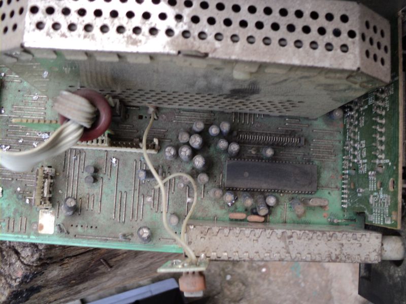

До чистки был в таком состоянии:
Разобрал, помыл, почистил, высушил
Вот сгоревшие диоды и резисторы в кадровой. Диоды заменил, резисторы ещё нет

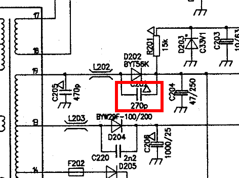

В БП был ещё почерневший керамический конденсатор C202 270 пФ 1 (вроде бы) кВ, который шунтировал диод D202

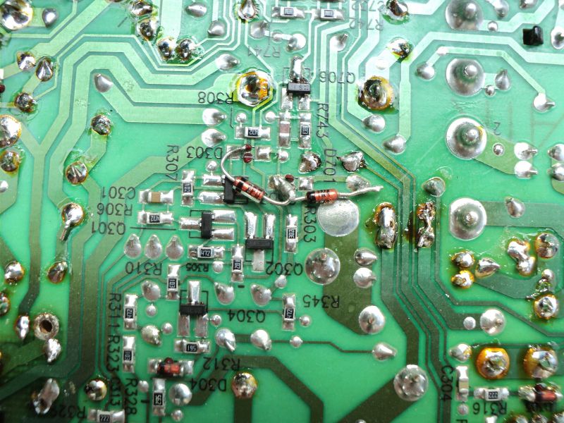

До меня заменённые диоды и транзистор:

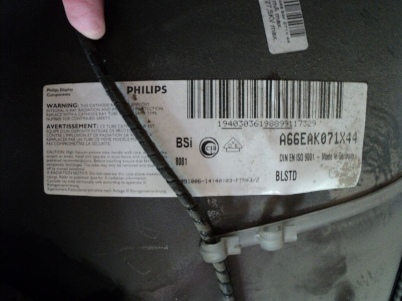

Кинескоп

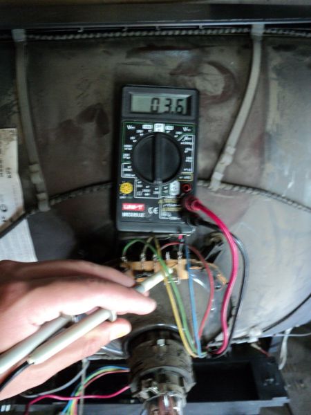

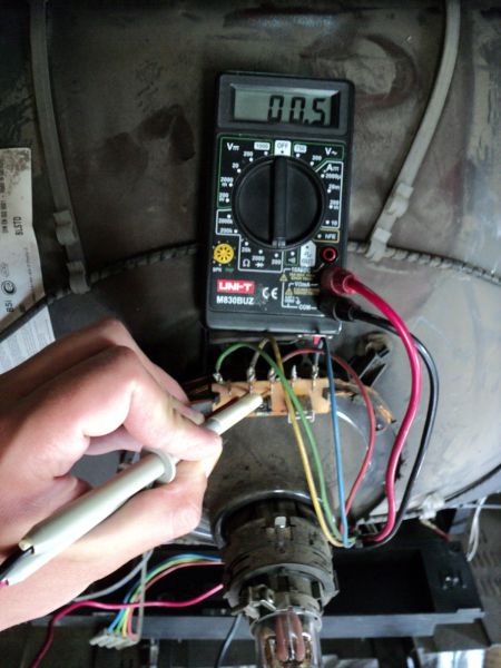

Плата отклоняющих катушек. Тут есть вопросы
Почему-то у одной катушки сопротивление 3.6 Ом, а у другой 0.5 Ом. Там на плате есть какой-то резистор с обратной стороны, может это он звонится :dont_know:
Если у строчных и у кадровых катушек, то у них разное сопротивление и должно быть, у строчных меньше Ома, у кадровых несколько Ом.

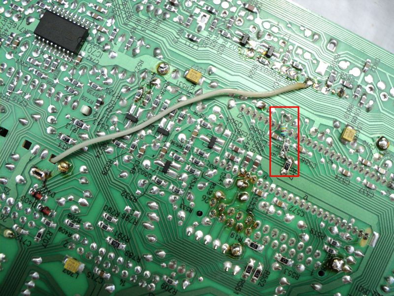

Конденсатор WIMA MKS10 68 нФ висел соплёй с другой стороны платы. Когда мне принесли ТВ, я его побыстрому открыл, плату перевернул, чтобы глянуть, а там этот конденсатор висит. Я до него дотронулся - он отвалился. Не знаю, это с завода творчество. Хотя, если глянуть на соплями припаянный кусок платы на землю тюнера (вроде с завода, раз на других фото видел), то сомнения как бы пропадают, тем более WIMA тут все кондёры стоят
Короче, подумал я, найду это место потом по следу. А потом забыл за этот кондёр и пропаял же плату. Теперь не найду куда его притулить :))
На схеме не нашёл

Идет повышенное на выходе - срабатывает защита. Не работают цепи стабилизации: оптрон 102; что-то с обвязкой 431-й: резисторы 201 и 211 (особенно), например. Чего бы сделал я, чтоб убедиться: замкнул ножки 4 и 5 оптрона и включил. Если высокая часть исправна, то питатель запустится, но на выходе будут заниженные напряжения. Вольт 50 вместо 145, например.
Еще вариант: КЗ по какому-то из вторичных питаний. Там вообще что-нибудь поднимается?
И еще: все проверки надо делать с нагрузкой по +145 (лампа ватт 40..60).
