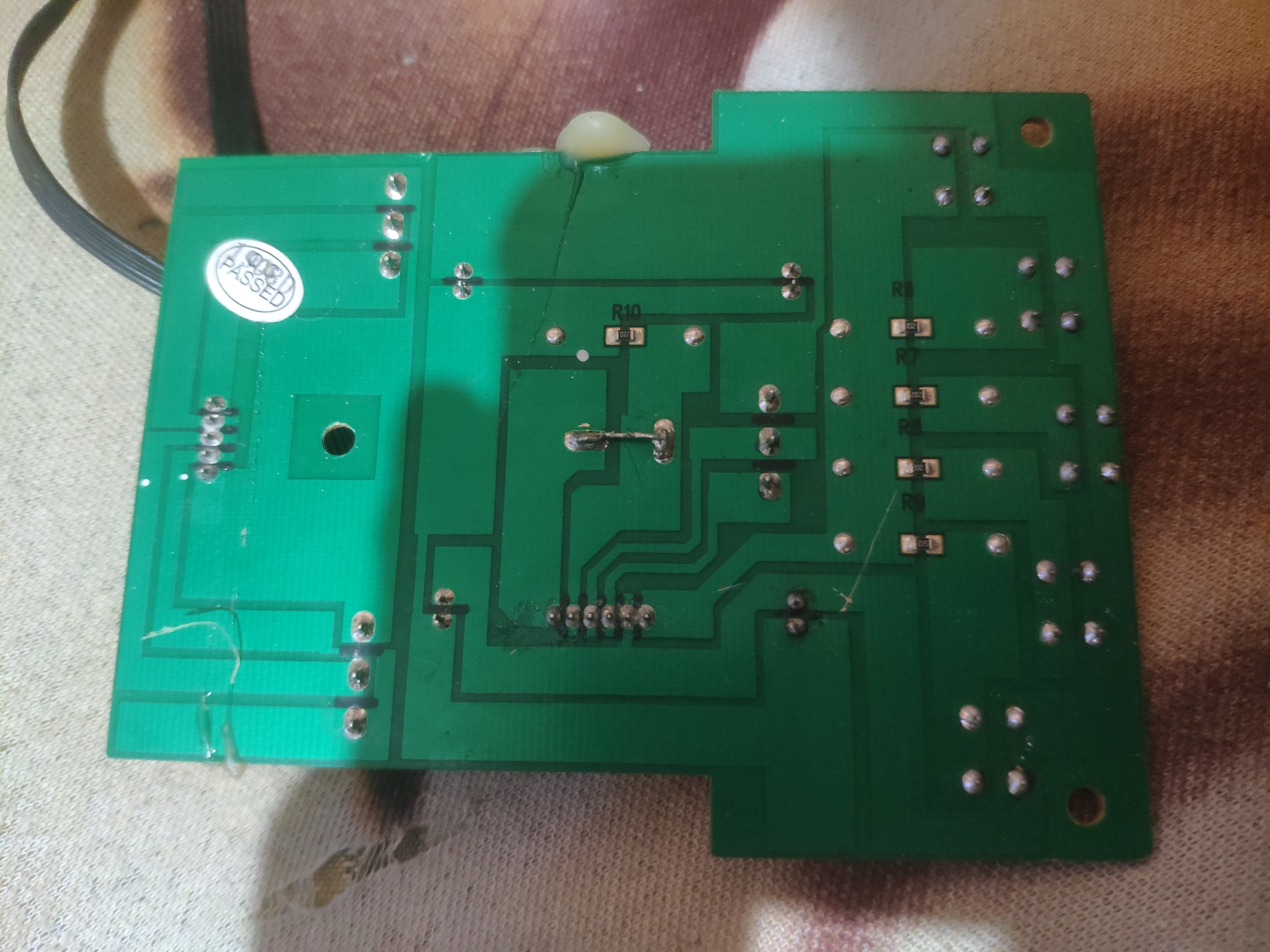

...но есть какие-то странные костыли со стороны дорожек...
Фотки платы с костылями со стороны печати под катом
СпойлерУниверсальный усилитель
Блок усилителей мощности
Генератор подмагничивания
