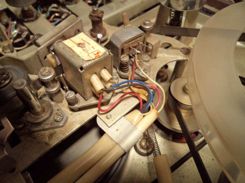

Добрый день! Заранее извиняюсь за флуд. :facepalm: Перехватил на пол пути к мусорке магнитофон ЮПИТЕР 203-1 стерео 1986г. Почти целый, даже с крышкой, хочу его отремонтировать. Лентопротяжный механизм работает, пасики даже каким-то чудом сохранились, звук есть, но очень тихий. Путём высоконаучного тыка было обнаружено что не проходил сигнал через универсальный усилитель одного канала и хрипит звук на плате усилителя мощности одного канала. Схема удобная всё по блокам. На "мёртвом" универсальном усилителе поменял электролиты на современные, правда пока на старенькие с других плат брал, у нас магазина радиодеталей нет, а с интернета пока не заказывал. Звук стал чуть громче, замена кондёров в УМ ситуацию не изменила. Подскажите, сухие кондёры стоит менять, и на какие, что делать с электролитами, какие лучше заказать, и что делать ведь сейчас ёмкостя другие... Может вообще усилитель мощности выкинуть и собрать на современной микросхеме? Или воткнуть MP3100D, думаю лучше будет чем заводской ремонтировать... Универсальный усилитель переделать не получится, т. к. пропадёт функция записи. Подскажите что лучше сделать, с чего начать, я что-то в ступоре...

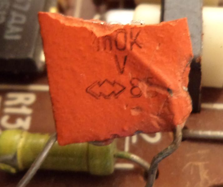

Я чё то не понял, сухими становятся электролиты! Замените. Незначительная разница ёмкости электолитов, при замене, допустима.
А керамика...ну не знаю, не знаю. Ремонт, это не только замена конденсаторов, найдите элемент (каскад) где нет усиления, и всё, а потом настройка. Первым делом напряжения, а ещё головки (мне об этом неудобно говорить) надо протирать и уровни выставить,... а для проверки каналов сигнальчик надо определённого уровня, а потом ,и частоты...

Каких марок лучше брать электролиты? Советские керамические конденсаторы я вроде слыхал лучше тоже поменять, качеством они не отличаются. Кондёры трубчатые КТК и МБМ должны быть нормальные, я что-то плохово про них ничнго не слыхал. Для настройки подойдёт комбинированный прибор Ф4372? Он у меня есть, только я его использую в качестве осциллографа, ито только форму сигнала посмотреть, есть так же цифровой мультиметр Victor VC96A, с функцией частотомера и проверки конденсаторов до 200 мкф. Думаю что можно попытаться отрегулировать с помощью этих приборов. И ещё проблема, потом ещё надо головку отрегулировать, она у меня чуть ли не боком стоит, в таком положении только прослышиваются высовие частоты, в остальных положениях только низы...

Электролиты мелкие все заменить,большие иногда бывают даже рабочие :))) но лучше сменить от греха подальше на новые,даже китайские,но новые.Это надо сделать в первую очередь.А далее собственно ремонтировать,если потребуется.Иногда заменой кондёров ремонт и заканчивается.

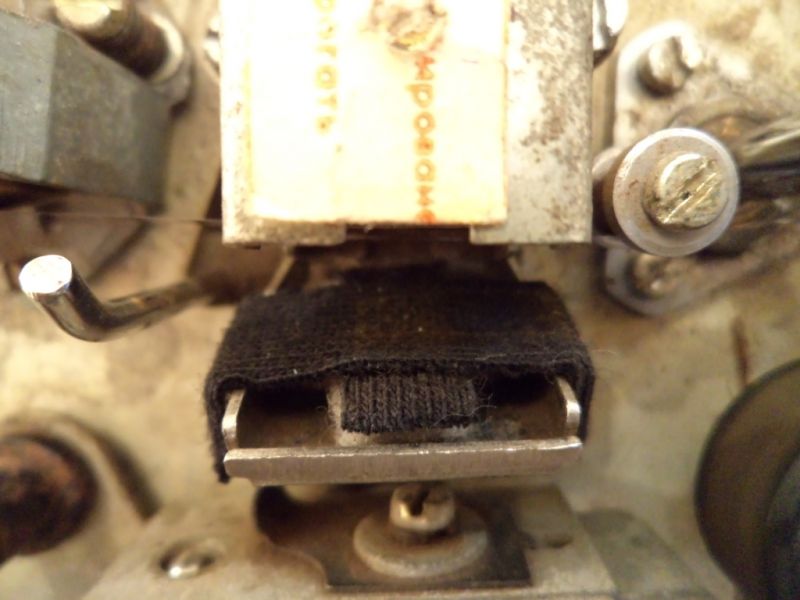

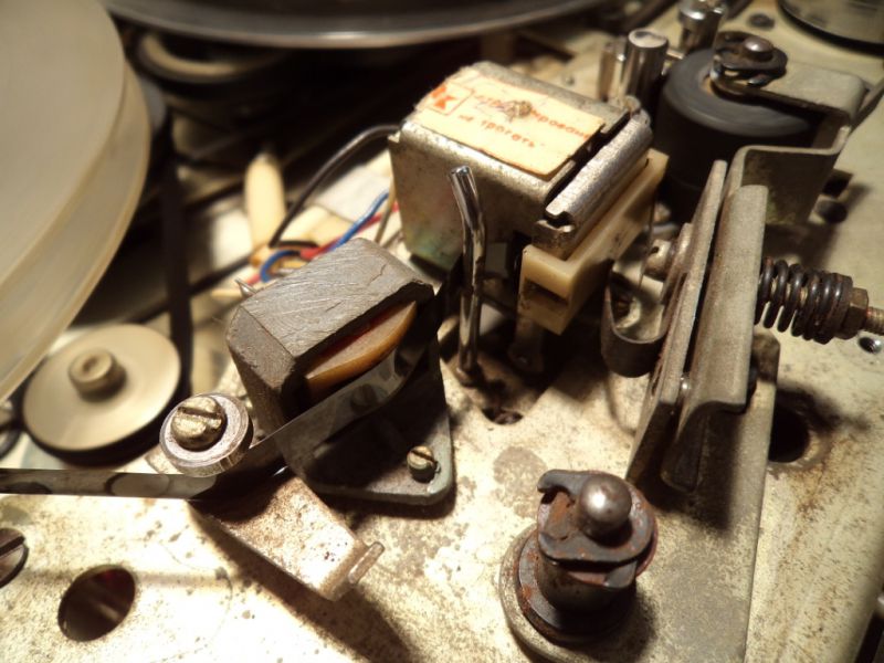

По моему вам рановато думать о настройке. Замена емкостей это хорошо но в данном апарате и без этого работы хватит. Для начала надо разобраться с ЛПМ. Снимать чистить резину на всех роликах, смазать, разобрать флянцы, смазка, чистка фетров. В общем что бы работал ЛПМ как часики. Далее вычистить все П2К, СПЗ. Как сказали выше это больше реставрация чем ремонт :)

Что могу сказать, сегодняшний вечер был не зря прожит. Хватит ли бумаги, чтоб всё описать. Нашёл время сегодня, чтоб позаниматься магнитофоном. Решил заменить кондёры (электролиты), пока на временные современные в остальных блоках. Замена результата не дала. Решил поковыряться с головкой, тоже ничего интнресного, но потом обнаружил что в крышке головки отсутствует прижимной материал, и тут понеслось, головака оказалась ещё к тому-же и грязная, вложил материал, протёр головку, включил, и чуть не оглох, звук стал намного громче, подрегулировал головку на слух, и я бы сказал что магнитофон ожил. Но это всё я проверял на одном канале, потому что усилитель мощности одного канала, очень сильно хрипит, и еле-еле источает звук, завтра если будет время, попробую его осциллографом пощупаю. У меня вопрос, что лучше вложить в крышку головки, обычно паралон вроде должен там быть, и как вообще эту проблему решают в моей ситуации? И подскажите на фото огрызок конденсатора на плате иидикации, это 1 nF?
Так-то да, настройка обычно в последнюю очередь делается. Её сейчас просто невозможно будет сделать. Насчёт ЛПМ я уже думал, подскажите чем нужно чистить резину и чем потом смазать валы и фтулки на роликах? и что такое фетры и СП3 :oops:? П2К вроде нормально работают, и как их чистить? Выпаивать из платы, я думаю силиконовой смазкой с баллончика прорбрызгать и ещё лет на 50 хватит. Надо будет вооружится инструментом и заняться, один вечер потратить и закрыть этот вопрос.

Если голова нормальная в принципе можно пока не чего с прижимом не городить, ну а вобще из чегото пружинистого делаете основу, например из лезвия выризаете и приклеиваиваите кусочек войлока. Вы на голове пока не заморчивайтесь, делайте всё постепенно ЛПМ, БП, УНЧ, ну а дальше темброблок в нём СПЗ (переменные резисторы), усилитель воспр. и т.д. Ремонтируется он нормально без особых заморочек. То что у вас тихий звук с хрипом в одном канале, поменяйте УНЧ местами, сделайте замеры, а потом уже можно делать выводы что сдохло. Тупо менять емкостя это не всегда помогает.

Насчет резины, тут уже кто на что горазд, можно например когда включено воспр. натфиль или наждачка наклеенная на ровный брусок, обезательно что бы была ровная поверхность, подносите к роликам, счищает и выравнивает нормально. Ну а если есть небольшие навыки можно подносить ровный острый нож. По смазке сейчас большой выбор , выбирать вам, можно использовать обычный циатим.
