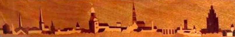

Хочу изготовить точную копию корпуса Риги 103. Вот с таким рисунком на верхней части фасада она выдавалась зарубежным гостям. У кого есть качественное изображение? Единственное фото в Интернете низкого качества. С него я и сделал такую вырезку. Но для нанесения на прозрачную пленку такого качества недостаточно.
twvQJZvNnPM.jpg [20.79 KiB]

Гы... Панорама старой Риги! :)) Класс!
А не мозаика-ли случаем из шпона разных тонов? :dont_know: Ваще крутизна была-б... 8)

Саша, судя по грубоватому контуру, вероятнее всего, что это кусочками шпона делали мозаику. Учитывая редкость таких экземпляров (их дарили членам зарубежныз делегаций какого-то там по счету съезда КПСС), остается только ждать, что у кого-то высветится эта модель в более четком изображении. А я просто хочу на гибкой прозрачной пленке сделать такое цветное изображение (сейчас техника печати позволяет сделать даже псевдообъемное изображение, если это кусочками шпона выложено). Затем пленку наклею на то же место.
Думаю, что изображение все же можно найти. Вот например хотя бы такое (фото), Но нужно с ним работать.

Не, Талгат, я себе представляю немного(много) круче чем фотографическая точность. При провороте в плоскости - кусочки мозаики меняют тон и отблеск. получается крыши домов переливаются ОТДЕЛЬНО от стен, а стены - от неба. Патамуша направление волокон СПЕЦИАЛЬНО выбрано не в одну сторону, а в разные! Я видел такое... У нас на Соборке собираются художники-спикулянты - там такого добра... но красиво, блин!
:idea: К стати, - это мысль!!! Поинтересуйся, может у вас в городе есть такие художники, чтоб взялись забабацать такое?..
Просто выбираем похожую панораму(фото) упрощаем и даём художжнику :
https://www.google.com.ua/search?q=%D0% ... 24&bih=649

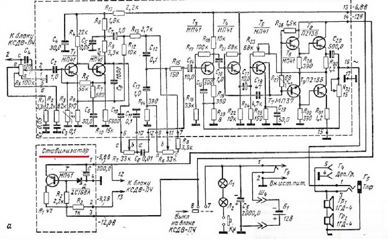

Интересная вещь происходит на одной из Риг 103. Приспособил к нему блок питания "Волна-М" (он регулируемый от 1,5 до 12 вольт). На Риге 103 стоит конвертер Триада 324 Руссо. Как я уже писал ранее, не лез в перестройку контуров и подстроечников блока УКВ. У нас РСН (русская служба новостей) вещает на на 99,0 FM. У меня это крайняя правая часть шкалы. Совершенно случайно убавил напряжение с 12 вольт до 6,7 вольта и получил... отличный мощный сигнал несущей (исчезло имевшееся ранее почти незаметное "шипение", сопровождавшее передачу) . Это что, работа АРУ ? Открыл руководство по ремонту, там написано про варикап Д2, который изменяет емкость ГЕТЕРОДИННОГО контура в зависимости от управляющего напряжения.
Последний раз редактировалось Талгат7174 Ср фев 24, 2016 09:35:07, всего редактировалось 1 раз.
 Заголовок сообщения: Re: Ремонт. Рига 103
СообщениеДобавлено: Вт фев 23, 2016 18:35:15
Карма: 110
Рейтинг сообщений: 6673
Сообщений: 11291
Откуда: Одесса - мама
Ну сдвинулись все режимы - не только варикапов, но и транзисторов и совпало... Но это не значит, что остальные станции останутся на прежнем уровне качества...
А питание УКВ и так минус 6,8 вольт. Какое напряжение убрал - общее?
Может стабилизатор посмотреть на минус 6,8 вольт?
стаб Риги 103.JPG [167.11 KiB]

Саша, обязательно поразбираюсь (сниму карту напряжений) как только будет время. Напряжение убирал общее. Не было времени разбирать приемник и замерять на блоке УКВ.

Саша, стабилизатор держит 6,3 вольта стабильно, независимо от того какое напряжение (от 4,5 до 12,5 вольт в блоке питания). Это напряжение стабильно идет на блок укв.

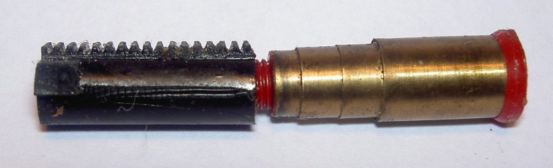

По руководству отправил Вам ссылку. По ремонту выкладывайте его ход сюда. Будем базу данных собирать для облегчения ремонта и поиска типичных неисправностей.
Нашел на одном из форумов: "Интересный факт обнаружил для себя (возможно многим это было известно..)
Как известно, номинальное значение промежуточной частоты диапазона УКВ в Риге-103 принято равным 6,8 МГц. Сейчас посмотрел описание одного из экспортных вариантов Риги с диапазоном УКВ 87,5-100 MHz и обнаружил, что промежуточная частота для приемников Astrad-Riga -103 c таким УКВ диапазоном принята равной 10,7 MHz.. ".
Привел фото латунных сердечников на "советском" УКВ. Как видим, там своеобразная нарезка по длине (высоте) цилиндриков. В руководстве указано, что это вызвано необходимостью сопряжения контуров. Далее привожу фото одного из сердечников "экспортной" Риги 103. Совсем другой рисунок "нарезки". Так что без изменения формы сердечников все действия по перетяжке будут не совсем эффективны.
cfea88c6bb02.jpg [43.37 KiB]
2016-04-11-291.jpg [179.32 KiB]
