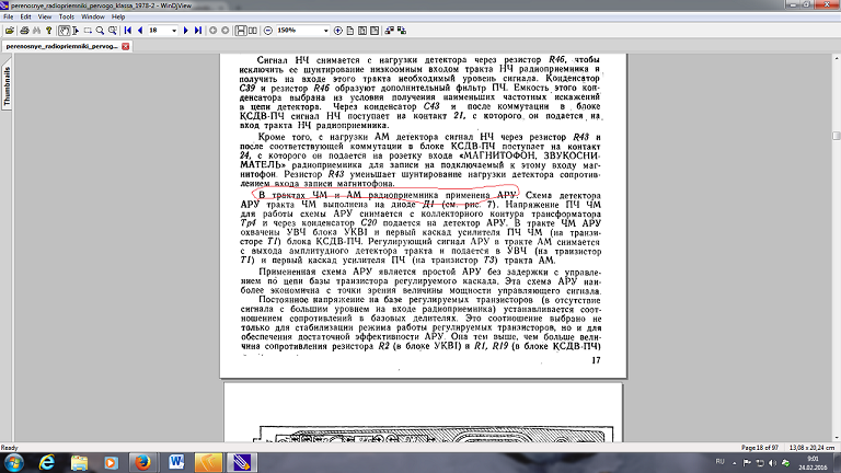

Интересная вещь происходит на одной из Риг 103. Приспособил к нему блок питания "Волна-М" (он регулируемый от 1,5 до 12 вольт). На Риге 103 стоит конвертер Триада 324 Руссо. Как я уже писал ранее, не лез в перестройку контуров и подстроечников блока УКВ. У нас РСН (русская служба новостей) вещает на на 99,0 FM. У меня это крайняя правая часть шкалы. Совершенно случайно убавил напряжение с 12 вольт до 6,7 вольта и получил... отличный мощный сигнал несущей (исчезло имевшееся ранее почти незаметное "шипение", сопровождавшее передачу) . Это что, работа АРУ ? Открыл руководство по ремонту, там написано про варикап Д2, который изменяет емкость ГЕТЕРОДИННОГО контура в зависимости от управляющего напряжения.
Ну сдвинулись все режимы - не только варикапов, но и транзисторов и совпало... Но это не значит, что остальные станции останутся на прежнем уровне качества...
А питание УКВ и так минус 6,8 вольт. Какое напряжение убрал - общее?
Может стабилизатор посмотреть на минус 6,8 вольт?
Как можно ремонтировать приёмник и не понимать , что на УКВ нет АРУ ?

Otest Прекрасно понимаю....))) Почитайте первоисточник.... (прилагается)
Саша, обязательно поразбираюсь (сниму карту напряжений) как только будет время. Напряжение убирал общее. Не было времени разбирать приемник и замерять на блоке УКВ.

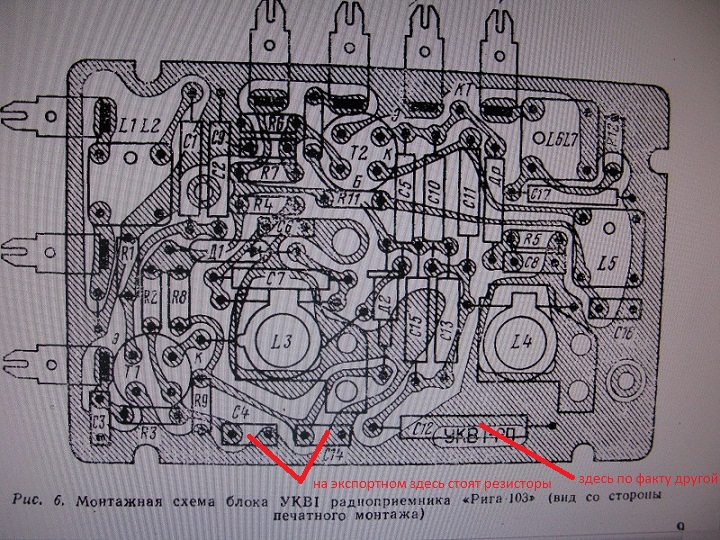

Открыл блок УКВ на экспортной Риге 103 SOLAR с FM 88-104 Мгц. Буду переписывать номиналы деталей. Несколько напряг вот такой комментарий. По факту FM работает отлично. Что хотел сказать этот товарищ ?
Начал "ревизию" своего экспортного блока. На нем (не "ковырянном") элементы расположены совсем не так как на "советском" блоке. См. фото. На месте конденсатора стоит резистор..... и т. д. Эти внеплановые элементы я отметил под знаком "?". Дальше пока не стал переписывать. Надо поразбираться. Скорее всего и рисунок платы там другой.
