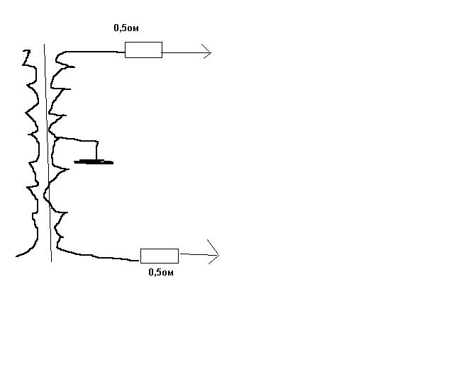

Есть MJE15032/33 Хочу наростить лапы транзистора с помошью медно-силиконовым кабелем 0.34 диаметром.
Его хватит?
И как обеспечить мягкую зарядку электролитов в БП?
У кошки 4 ноги: вход, выход, земля и питание.
 Заголовок сообщения: Re: 35АС-013 (S-70) Возбуждение ЭМОС
СообщениеДобавлено: Чт июл 15, 2010 17:57:32
Рейтинг сообщений: 4
Зарегистрирован: Пн ноя 10, 2008 08:12:53
Сообщений: 2267
Откуда: РФ
Электролиты в БП - конденсаторы фильтра имеете в виду?
Питание через резисторы 0,5 Ом, мощность посчитаете.

а можно не считать и просто 5 ватные белые проволочные взять
