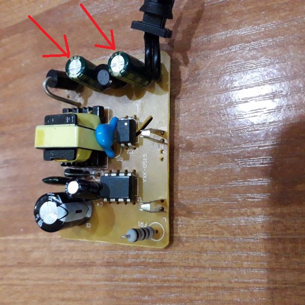

Под нагрузкой адаптер не держит заявленных 2 ампера! Можно и его отремонтировать...
Что тут надо поменять, чтоб держал нагрузку, какие именно электролиты?
Я уже разобрал этот адаптер.

Сообщений: 875
Откуда: МО
начинать с этих

начинать с этих
На них нанесено: 470mF, 10V, -40 +105. Я правильно понимаю, это конденсатор на 470 микрофарад на 10 вольт, а -40 и + 105 это его рабочие температуры?. Сначала же мне надо их купить.
Правильно, но если место позволяет, лучше поставить ёмкости по 1000 мкф, они не намного больше по габаритам.

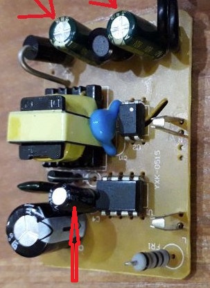

AirCat писал(а):
начинать с этих
НЕ с этих, а с вот этого:
Если этот мелкий подыхает, то БП может вести себя как угодно, при абсолютно здоровых выходных двух.
Менять нужно не увеличивая ёмкость, а увеличивая рабочее напряжение. то есть 470мкФ х 16в лучше, чем 1000мкФ х 10в. В импульсных БП важнее внутреннее сопротивление, чем ёмкость. Чем выше рабочее напряжение - тем ниже сопротивление!
Этот БП импульсный и частота преобразования 50-100кГц, а не 50-100Гц. тут ёмксть фильтрующих кондёров второстепенная.

Вобще, это фигня, а не адаптер! Он если выдаёт честных 1А - это будет хорошо! Для 10Вт выходной мощности и транс должен быть поболее и ШИМак покруче... Короче должен быть серьёзней БП.
Верно.
При увеличении емкости может возникнуть ситуация, что ибп просто не запустится. Если же есть показания для ее увеличения, то установка двух меньших конденсаторов в 4 раза лучше установки одного большого (не надо забывать, что конденсатор проявляет не только свойства емкости, но и индуктивности и сопротивления).
И даже линейные регуляторы а-ля "кэрэенки" могут работать некорректно, если с параметрами емкости до и после будет чё-нить не то, в некоторых даташитах есть предупреждения об этом.
Поэтому, бездумное увеличение емкости недопустимо. Машу каслом можно испортить.

Парни, короче я выпаял конденсатор, на который указал alexradio1103, он 47 микрофарад 25в. Я его проверил мультиметром способом, который популярен в интернете, т.е. подключил к выводам щупы мультиметра в режиме омметра. Конденсатор начал заряжаться и через несколько секунд мультиметр показал единичку, т.е бесконечность. Судя по этому способу проверки конденсатор исправен. Или фигня такая проверка?
 Заголовок сообщения: Re: ТВ приставка для цифрового телевидения не включается.
СообщениеДобавлено: Чт дек 12, 2019 23:36:02
Карма: 36
Рейтинг сообщений: 808
Сообщений: 2905
Рейтинг сообщения: 5
В импульсных блоках питания, если не видеть, где стоит конденсатор, лучше ставить конденсаторы с низким ESR.
Эта проверка показывает, что у конденсатора есть какая-то емкость и нет внутреннего замыкания обкладок. И всё.
Соответствует емкость заводской или нет, какой там ESR. - не покажет. Теоретически, это можно высчитать.
Но практически, в Вашем случае, проще поменять все.

Импульсный БП больше боится скачков напруги выше номинала, чем просадок ниже его границ. А с вашими "новыми 230-240 в номинале" - это вероятнее всего! В первую очередь страдает сетевая банка! Если как в этом - бздюшка на "китайские" 400в - то она стреляет мгновенно! :)))
kvadrant, так вы проверили конденсатор в режиме постоянного тока. А он работает в импульсном, жёстком режиме. Такая проверка в данном случае ничего не говорит о его состоянии. Стрелочным можно примерно определить ESR (cопротивление) по максимальному отклонению стрелки в момент максиимального тока заряда/перезаряда кондёра. И то, сравнивая его с эталонным той-же ёмкости и того-же рабочего напряжания. Всё относительно.
Прибор для полной проверки кондёров продаётся, называется LCR-T4 и есть несколько его модификаций. Если интересно - ищите его в интернете описание и где купить.
