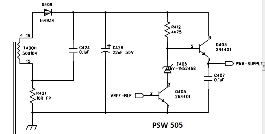

Осталось проверить выход на эмиттере Q403 PWM-Supply.
Тогда можно начинать работу :) .

xlin писал(а):
замерил относительно земли, на эмитере -66в.
Минус 66В.... :) Чушь какая-то.... Тогда давай сперва померий на конденсаторе С426- прямо на его выводах.
Потом от его же минусового вывода на эмиттере Q403.
Чтоб долго не думать сразу на его Базе ...там около плюс 6В должно быть, а чтоб ещё долго не думать, сперва проверь этот стабилитрон на пробой КЗ.... при выключеном девайсе...
 Заголовок сообщения: Re: БП от активного сабвуффера "PolkAudio PSW505"
СообщениеДобавлено: Вс фев 01, 2026 22:36:41
Зарегистрирован: Чт мар 04, 2021 21:29:50
Сообщений: 31
на конденсаторе С426 +26 вольт
на эмиттере Q403 +11,1 вольт
на его Базе Q403 +11,8 вольт
z405 проверил не выпаивая, в одном направлении падение 0,7 и все, в другом направлении бесконечность

Чумак писал(а):
По моему нас троллят...
Мда, но пока у меня не получиться вставлять картинки я не могу что либо сказать конкретного....
попробую ещё вставлять.
Никогда проблем небыло, с картинками....
Получилось- косяк на форуме был, явно.
Так, тепреь надо проверить R421 10 Ом и D408.
Что-то тут у нас пока не получается...
Если ты везде на замерах пишешь МИНУС ?
То мог бы быть резистор R421 10 Ом в обрыве... цепи нет.
Короче тут надо ещё разобраться
на эмиттере Q403 - 11,1 вольт
я почему за помощью обращаюсь? наверное из-за того что в импульсниках не силен. есть что по теме? добро пожаловать,а так прикалываться каждый может.
взял за минус площадку крепления радиатора, может где то и ошибся с кем не бывает
Добавлено after 2 minutes 11 seconds:
резистор и диод 408 проверю, до дома доберусь. спасибо большое )
Я тебе вот ЭТО зачем писал?
Там по схеме 3 или даже 4 земли, (GND) поэтому я тебе конкретно сказал ГДЕ мерить!
Относительно минусового вывода С426!!!
а пока для полноты картинки драйвера-
Немного дополнил схему другими фрагментами-
PSW_10.jpg [182.03 KiB]
