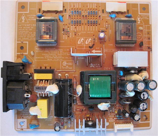

dimiks писал(а):
и слышны какие - то щелчки,
Щелкает импульсный транс БП. Замыкание в инверторе. Это ключи накрылись.

Подтяжка ноги ничего не дала. Как моргал так и моргает.

ST@S писал(а):
Но до этого пока не припоял проволочку вместо предохранителя, хоть лампочка питания горела, значит ключи работали? или я чего-то не догоняю. Спасибо.

Все спасибо, поменял клчи, все работает. Огромное спасибо!!!
Назови микруху ШИМ, что за зверь??

Шим BIT3713
Думаю может лампы всё же погорели? Не могу найти удобный момент расколупать рабочий монитор, чтобы лампы проверить.

Монитор Samsung 932B, загорается и тухнет подсветка
выяснил что проблемы с одним из плечей инвертора ламп, лампы живые все 4, сопротивление вторичек 1112 и 1092, ключи рабочие
подключаю одни и те же лампы на разные плечи - на одном плече работает на другом светятся еле еле
Куда копать?

Рассказываю свою ситуацию. SM 740N августа 2006 года выпуска.
Тоже не включается экран, лампочка включения мигает... Разбираю, вижу 2 кондера вздутые. Покупаю такие же как и стояли -- 1000mf 10v, только расстояние у новых, между ножками чуть уже, пришлось загибать одну... В итоге... Все! Кажет!
Один нюанс, по поводу предохранителя. Я так понял, на этой модели Samsung-а, ставятся разные платы блоков питания. У меня стояла BN44-00128A, а у автора темы скорее всего BN44-00124C. Дело в том, что предохранителя, того самого, зеленого, на моей плате нет! Есть только тот, что на входе, коричневый круглый... Так что удачных перепоев, в хорошем смысле... )

Ребята, помогите! Моник Samsung SyncMaster 740N, загорается и тухнет только нижние лампы.
Разобрал, подключил верхние на место нижних, тоже - загораются и тухнут. Отрезал верхний транс - то же самое. При этом напряжение 13 в падает до 12 в. На трансформатор не похоже?.. Наверное, ключики? :dont_know:
Да, конденсаторы в норме - менял, диоды тоже.
