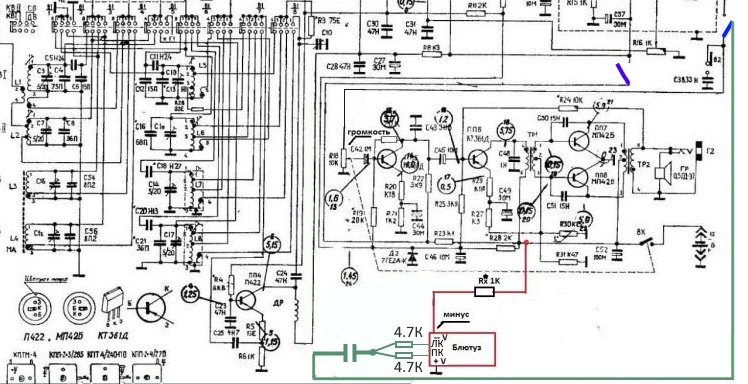

А у меня один фиг на этом приёмнике нету крышки батарейного отсека, я буду из пластмассы заглушку вырезать, а все переключатели, модули в эту крышку монтировать. Я бы оставил переключатель тембров)
Cxema.png [21.01 KiB]

Да, так, но номиналы сопротивлений придется подбирать по месту.
И конденсатор поставь неполярный.
Хорошо, а примерно какого номинала ? Чем больше тем лучше)?

4,7 мкФ вполне хватит, и больше не надо.
Или вопрос о резисторах ?
Там может быть от 1ком до 10 ком скорее всего.
Но если резисторы будут ближе к 10 ком, то конденсатор можно и 1 - 2,2 мкФ поставить.

Такая схема
Спасибо, да я конденсатор имел ввиду
Cxema1.jpg [235.06 KiB]

После резистора по питанию ( 1 кОм там ? Не много ли ?) надо конденсатор на массу поставить на 22 - 47 мкФ. Но возможно, что придется перенести его в цепь на землю, если начет сверестеть. И конденсатор соответственно переставить. В тяжёлом случае придется изолированный преобразователь питания вводить для блютуза.

Наверное много, а можно вместо резистора конденсатор на 47мкф плюсом к модулю блютуз ?

Так?
Cxema1.jpg [237.48 KiB]

Что-то питание блюпупа через конденсатор, непонятно...

Так?
Нет, совсем не так !
Верни как было. А на выводы + и - платы блютуза подключи конденсатор этак с 100 мкФ. А вот + этого конденсатора и платы возможно придется искать, куда подключить в схеме приемника, на какую точку его общего провода. Не в любое место его подключать можно. Начинай с точки подключения батарейки и дальше по дорожке на плате.
Вообще-то на плате уже стоит конденсатор обычно, но его может оказаться недостаточно. Кроме этого, нужно ещё добавить к нему ещё керамический или полимерный высокочастотный конденсатор в параллель приблизительно в 0,047 мкФ .
