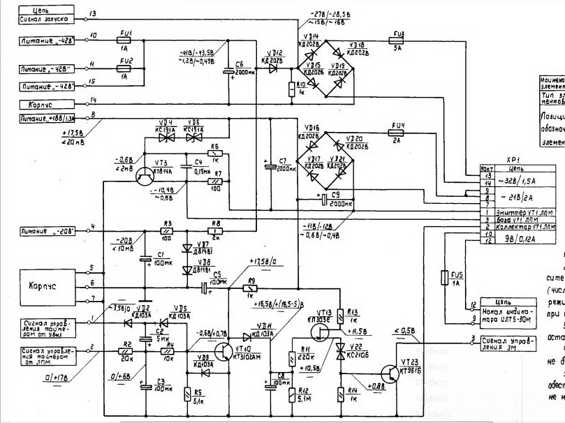

ну типа такого Изображение
1 открытый вход 2 закрытый вход резик подбитать так чтоб на синусе казало в действующих значениях
кондер для ваших частот хватит 33-47нф
для того чтоб мерил от(и калибровался по 50гц) надо гдето 4-6мкф-пленочный шунтированый керамой 47нф

и режим измерения ставить ток? По схеме видно так
 Заголовок сообщения: Re: Восстановление работоспособности магнитофона Орбита МПК-
СообщениеДобавлено: Пт окт 14, 2016 16:56:57
Карма: 123
Рейтинг сообщений: 7959
Сообщений: 39199
обчно берется цешка на пределе постояного напряжения
если делать с 0 то можно и голову прицепить получим вотметр ШП -просто схема не моя нащел походящую в нете

Вместо значка (мА) подключаем Ц4360 в режиме напряжений 50в постоянного тока.
Нужен источник переменного тока(трансформатор) с напряжением до 50в качестве эталона.
Калибруем резистором.
Проверяем напряжение ВЧ на стирающей бошке.

Microsoft писал(а):
есть тр-р, на 9 Вольт, подойдёт?
Подойдёт. Надо запомнить напряжение при входном(сетевом). Напруга в сети "плавает" и выходное тоже будет плавать. то есть при 220в будет 9в, а при 200в будет уже 8в. И наоборот при 240в будет на выходе 10в.
Microsoft писал(а):
Заменил конденсатор 25V 100 мкф, на 25V 220мкф
Какой именно? Их там четыре: С1, С3, С5, С8. С2=5мкФ. Банки С6, С7, С9 - 2000мкФ проверить просто: включаем тестор на 200 Ом и меняя щупы местами запоминаем заряд-разряд по шкале. Если все три одинаково - не трогаем. Их можно сравнить с одним новым 2000мкФ на любое напряжение(16 или 25в).
Кондёр С8 - длительность паузы до отключения(срабатывания) таймера. Его лучше ставить 100мкФ, если будет 220мкФ время отключения соответственно увеличится в два раза(вместо 10-15мин. будет 20-30мин.).
Цепь R2,VD2 ... VT23 таймер.

Крутить сердечник бездумно - не надо. его надо или ввернуть или вывернуть до получения максимума на стирающей бошке. А если ввернуть или вывернуть больше - будут греться транзисторы и толку не будет. Будет Ослик - будет правильная настройка...

alexradio1103 писал(а):
Какой именно?
C3, все остальные остались той же ёмкости
Забудь про звуковую карту! Она не измеряет постоянные напряжения! В Ослике в том и прикол, что он работает как тестер: измеряет постоянное напряжение и пульсации на нём.
Это я знаю, поэтому не стал ничего делать через звуковую карту.
На 200 Ом ничего не происходит, на 20 кОм новый заряжается и разряжается до предела 20 кОм, С7 и С9 они паралельно друг с другом, также как и новый. а С6, до 1.5 кОм и выше не идёт, и разряд соответственно, получается он неисправен

Надеюсь измерял отключенные от БП?
Они же все три по 2000мкФ.
Там не до какого заряжается, а сколько времени идёт перезаряд при смене щупов.
Чем дольше перезаряжается - тем лучше.
Возьми новый, заряди и поменяй местами щупы. Засеки время перезаряда при смене щупов.
Выбери предел 2000 Ом.

Новый 6 сек заряд, 7 разряд.
которые в паре С7 и С9 - 10 сек заряд,9 сек разряд но до 800 Ом по шкале
С6 заряд до 600 ом, за 10 сек разряд до 900 ом за 10 сек, и дальше не идёт

думаю там хватилоб простого балистического теста по броску стрелки и ее возврату(в режиме Rx x10 (x100)
но 1вывод xотяб надо отключать от схемы если это невозможно -применяют другjе методы включают ||волтметр и включив и выключив апарат следят за напрягом на нем если емкость исправна разряд медленый
ПС скорее ЖИВЫ чем НЕТ :beer:

Ели бы они были дохлые, то разряд-заряд был полсекунды...
В общем Гут! К стати, в выходном от УНЧ в кондёре дохлом можешь глянуть - там точно не более 1 сек.
Большие баники гут! с мелкими надо, если хочешь поменять, то только на 100мкФ.
Я ещё раз спрашиваю: ты выпаянные кондёры из схемы проверял? А то в схеме ты измеряешь всю цепь, не только сам кондёр.

:facepalm: Ты просто измерял сопротивление цепи вокруг кондёра. Стрелка долджна уходить в бесконечность при полном заряде. Если не уходит - значит у кондёра есть утечка(внутреннее сопротивление).
Проверь убитый кондёр из УНЧ... если не выкинул.

Проверил, действительно. Всё так и есть. Сейчас отпаяю и проверю остальные

C7 Сразу показал бесконечность стрелка даже не дёрнулась, в отличии от нового
С9 нормально
