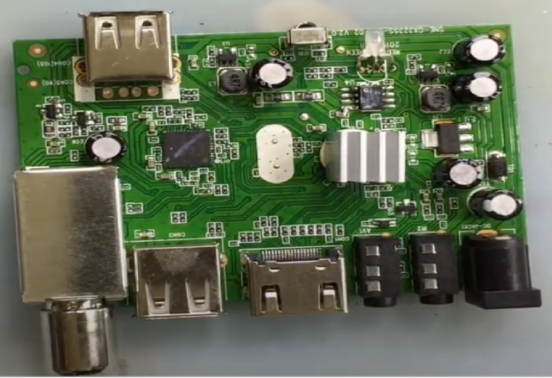

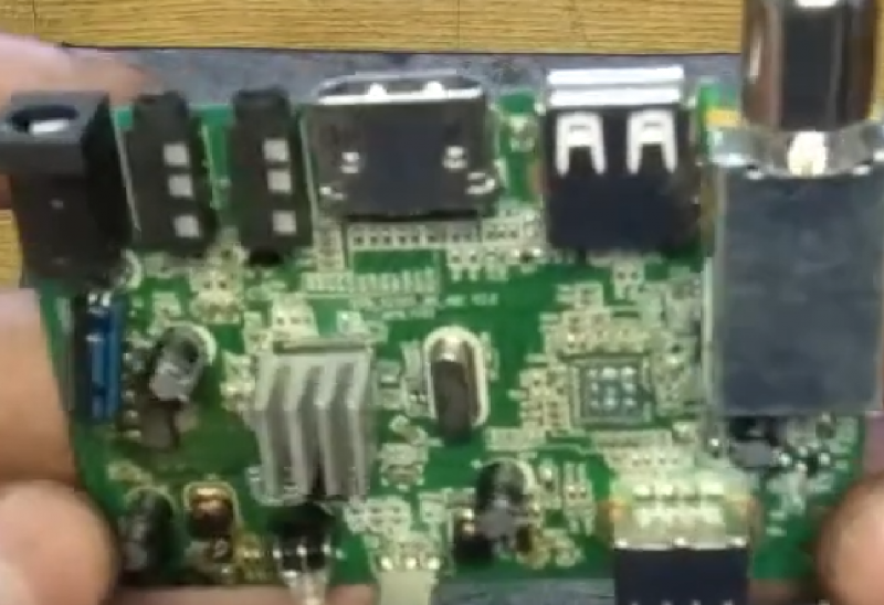

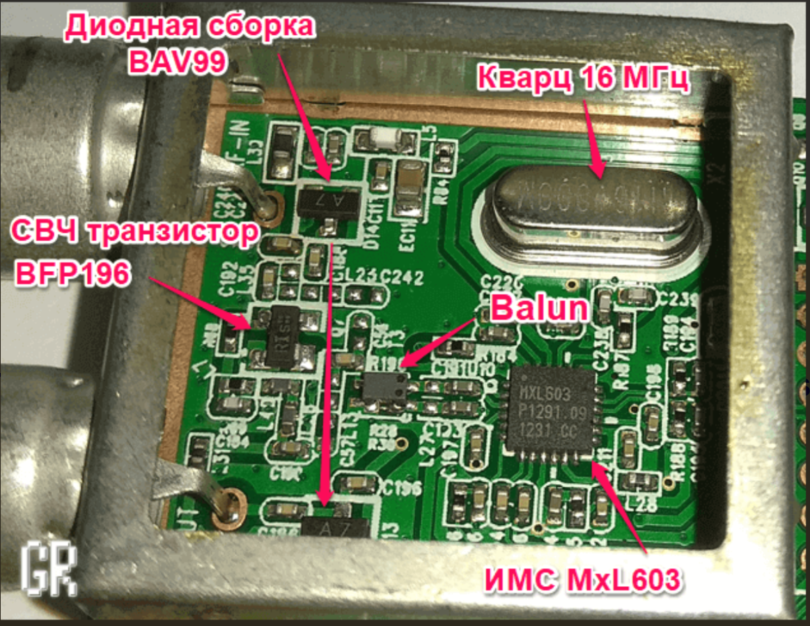

Здравствуйте!Использую данную приставку с элт телевизором,прием сигнала простая антенна без усилителя,подключен через тюльпаны,звук идёт через усилитель.Вообщем в звук вмешиваются высокие частоты,как сверчки или кузнечики звук:)и именно тогда,когда есть сигнал с кабеля антенны,20 каналов цикает по разному-50 на 50-видимо разная частота приема сигнала.Разобрав обнаружил,что там нет кварца на 16МГц,а в видео на ютуб в таких же стоит,но все работает.
1.Может ли из-за отсутствия кварца цикатеть звук?
2.Можно ли туда прислонить кварц найденный в старых платах от телека на 12МГц,ничего там не сгорит?:))
3.Как можно победить это циканье кроме как припаять на выход резистор или кондер(не подходит)-режет частоты сильно.
PS.она чаще без телека работает,просто звук через усилок,а на телеке звук на 30% уже слышно цыкание-даже с полностью убранным звуком на приставке не говоря уже про усилок))если вытащить антенну-все тишина))

Картинка не зависает и не сыпится? Уровень сигнала и качества в норме, ошибок нет?
Проблема скорее с сигналом, с антенной, а не с приставкой.
Помеха или уровень падает... или когда самолёт мимо...

Сгореть не сгорит, но и толку не будет. А вообще лучше лишнего никуда не совать.

Мог оу на тюльпаны подгореть, там 10 ногий обычно

Бывает что и от БП лезут сверчки в звук, когда в нем нет конденсатора между Землями :dont_know: ... Если приставка на 12 В, с машины снять АКБ, и проверить от него :))

Проверил,кондер 4700мкф и пленочный 0.1 ничего не поменялось :dont_know:

Между землями Y игрек конденсатор. Чото 4700 много, обычно 1000 мкФ

А почему на приставку грешишь? Мб телек искажает

Тюльпаны перебросить попробовать правый/левый? В настройках ериставки что в меню, в телевизоре? а то может там "не та система"... на "простую антенну" 12 В отключено?
Приставка новая, в настройках может.

4700 подкинул чтоб наверняка,она чаще без телека работает,просто звук через усилок,а на телеке звук на 30% уже слышно цыкание-даже с полностью убранным звуком на приставке не говоря уже про усилок))если вытащить антенну-все тишина))

Да сейчас посмотрел меню-там есть подать питание-отключить-безрезультатно...
