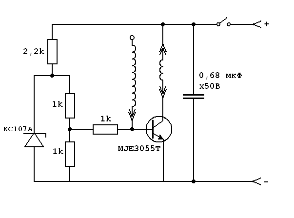

СообщениеДобавлено: Пн сен 18, 2023 17:23:26
Зарегистрирован: Пт апр 15, 2011 14:31:43
Сообщений: 95
Да, давненько я тут не был, а вы меня всё вспоминаете. :)
Всем привет!
По схемам качера - пока что лучше всего показала себя схема со стабилитроном - на надо настраивать резисторами смещение под разные транзисторы.
Ну и вот видео демонстрационного качера (по этой схеме):
