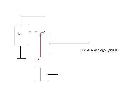

 Заголовок сообщения: Re: Качер и опыты с качером
СообщениеДобавлено: Пт июл 22, 2011 18:11:39
Зарегистрирован: Ср июн 01, 2011 10:46:48
Сообщений: 89
Откуда: котовск (тамбовская обл.)
если вы так сделаете не будит не какого эфекта (ЭДС слишом слабыя (а большая амплитуда я думаю не чего не даст))
я пробывал сделать так
реле.JPG [4.74 KiB]
рапотает плохо потомучто частота маленькая

Зукс писал(а):
Артём68, какраз в схеме все правильно. Там и ненужно + подавать. Берется обратная ЭДС от катушки реле. Таким образом получаются большие скачки по амплитуде. Почитай на пару страниц выше, мы обговаривали уже эту тему здесь
Насчет транзисторной сборки я тоже уже думал но немного другая схема...
Насчет моего качера то у меня да, стример маленький. Заземление я подключать не буду. В прошлый раз когда подключил заземление к базе то сгорело все моментально начиная от транзистора и заканчивая блоком питания. После этого я немогу добится той мощности которая была. я все поменял, даже вторичку заново наматывал но резьльтат нулевой, не понимаю почему
Насчет релюхи то не удивительно что схема с ней не работает. Слишком маленькая частота. И вообще качер должен работать на резонансной частоте, нужно добиватся этого. То что контакты будут пригорать так это нормально для такой схемы. Обратная ЭДС катушки - страшная сила. А если еще и катушка большая то даже толстые провода будут плавится
во первых - не к базе а к концу вторички
во вторых - не замыкаем заземление с котушкой а подносим
а в третих нато предохранитель(по мощьности блока питания) с резистором(~0.47ом) ставить

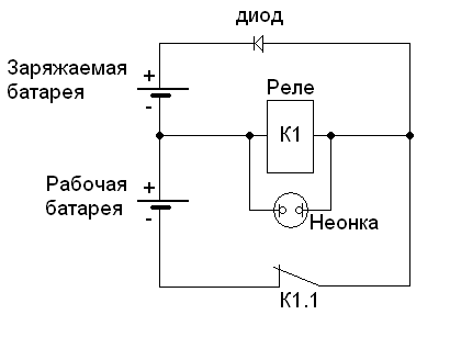

xcom14 писал(а):
hatulmadan писал(а):
Ща подумал:
выкинуть нахрен транзистор. Релюшку в режиме саморазмыкания, чтобы она коммутировалась при выключении на первичку. Мощность будет ого-го! Только вот частота низкая :)
Работать не будет. :( Я проверял. Контакты реле будут пригорать, это раз. Второе - когда к источнику питания через контакты реле подключена первичка (а это почти КЗ), то напряжение просядет и релюшка не разомкнётся....
Невнимательно смотришь на схему. Питание на первичку НЕ ПОДАЕТСЯ! Берется импульс обратной ЭДС с обмотки реле. А сей импульс довольно высокий по амплитуде. Вечером проверю - выложу результат...
Так тоже работать не будет. Когда реле включено в режиме зуммера замыкающий контакт НИКОГДА не замкнётся. Замыкание/размыкание будет происходить ТОЛЬКО на нормально замкнутых контактах (с образованием искры). Я тоже когда-то так заблуждался, пока не снял крышку с реле. Можно питать первичку обратной ЭДС, но тогда надо ставить диод.
Первичку ставим вместо заряжаемой батареи.
rele_zaryadchik_sxema.png [8.71 KiB]

Зукс писал(а):
hatulmadan, схема xcom14 более верная чем твоя с диодами. Только тут нужно правильно подибирать реле. Дело в том что обратное ЭДС присуствует в определенный период... Моя схема с регулирумым прерывателем более верна но если использовать схему xcom14 то нужно вопервых реле с высокой индуктивностью катушки и желательно с наименьшим расстоянием между контактами. Его схема действительно интересная но основной минус в том что нету настройки частоты и резонанса катушки...
Идеально подошло реле из сгоревшего стабилизатора ресанта. Сейчас спит жена - поэтому трещать и фотографировать/снимать результат не буду. Завтра все увидите :)
Если есть желание - проверь самостоятельно. Замыкающий контакт в схеме зуммера замыкаться НЕ БУДЕТ. Схема с диодом - это схема Бедини. Устройства Бедини тоже по своей сути качеры.
Реле в схеме зуммера будет работать на собственной частоте механических колебаний якоря.
Будет и работает. Реле 12 вольтовое с контактной группой на 40 ампер, из стабилизатора Ресанта.
