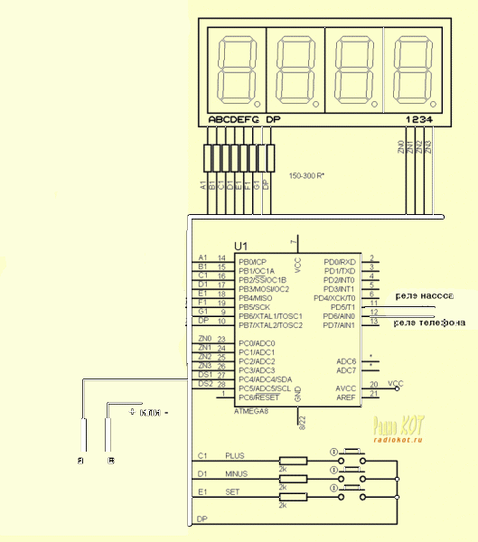

подумав, решил немного изменить задачу. Не следует всё городить в один блок. Для поддержания температуры возьму Димину схему http://radiokot.ru/circuit/digital/home/29/ вместо насоса подключается вентилятор.
Свет можно включать\выключать любым реле для оттайки холодильников, остаётся только сделать управление насосом и его защитой.
Устанавливается время работы и паузы насоса, от 0 до 99 минут, выход реле насоса.
Устанавливается время защиты от "сухого хода" от 0 до 99 минут - пример: выставляем время, например 20 минут, если через 20 минут датчик - металический стержель А и В не замкнулся водой ( датчик В на + или -) то реле на телефон начинает включать\выключать кнопку вызова сотового телефона на 1 секунду\1 секунда пауза. 5 раз и повторять через каждую минуту, пока датчик не замкнётся водой. Насос при этом продолжает работу по программе.
Это нужно для того, чтобы если перестанет поступать вода, дать сигнал, чтобы корни не пересохли .
ну примерно так, подправил Димин ТР :)))

Итак, благодаря уважаемому pyzhman, у нас есть управление насосом!
Как соберу всё во едино, от меня подробное описание, схемы, фото.
правка- добавил в архив описание

Warlord
Алгоритм вижу такой:
1.терморегулятор как http://startcd.narod.ru/termostat/t_stat.html самый первый вариант - нагрев\охлаждение
2.Программируемое реле времени на свет с тремя реле, как я писал выше,
3. и управление насосом, такое как уже здесь выкладывал.
Сделать в одной коробочке, информационный экран, типо ЖК индикатора WH1602L, защиту тоже можно расширить, например чтобы сообщало, если перегрев, или наоборот сильно охладилась тепличка.
Предлагайте свои варианты, буду рад.
